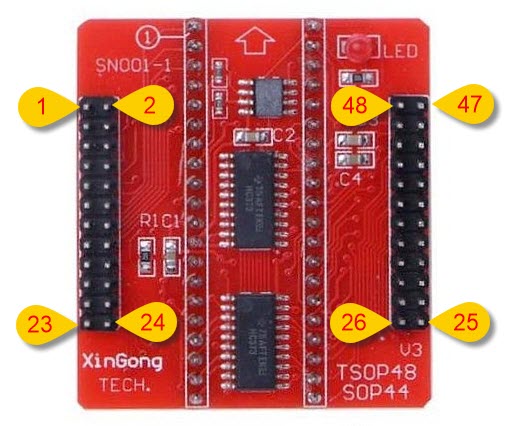

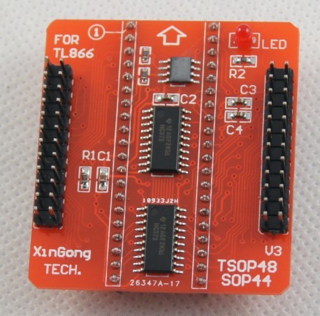

Dafür ist von Autoelectric ein Adapter vorgesehen, welchen ich mir
zugelegt habe (siehe Bild)
Der hat zusätzliche Lateches drauf. Auf die beiden Pfostenleisten wird
dann ein passender Gehäuseadapter gesteckt. Die beiligenden sind für
mich aber alle unbrauchbar. Es gibt zwar einen SOP56 aber da könnte ich
meinen Chip nichtmal drauflöten, weil der TSOP56 viel breiter ist.
Weiterhin kann das Pinout meiner Meinung nach nicht stimmen, weil auf
dem SOP56 Adapter für die Funktion wesentliche Pins garnicht beschaltet
sind. Ist vielleicht für andere Chips gedacht?!

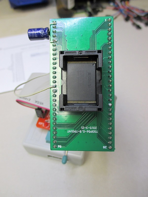

Jedenfalls habe ich noch einen TSOP56 ZIF-Sockel mit Pfostenleisten und
hätte die Idee gehabt die mit Dupont-Wires zum Adapter zu verbinden. Ich
finde jedoch nirgends ein Pinout für den o.g. Latch-Adapter und seine
beiden doppelreihigen Pfostenleisten. Damit wüsste ich auch nicht welche
Pins des Flash ich mit welchen des Adapters verbinden müsste. Da der
TL866 universell ist und seine Pins keine feste Funktion haben (sprich,
sie richten sich nach dem gewählten Chip in der Software) müsste ich ja
wissen welchen Pin die Software wie anspricht und wo dieser am Adapter
zu finden ist.

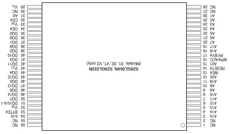

In der Tat. Nimm doch einfach das Pinout von diesem IC im TSOP48
Gehäuse, das sollte dann passen.

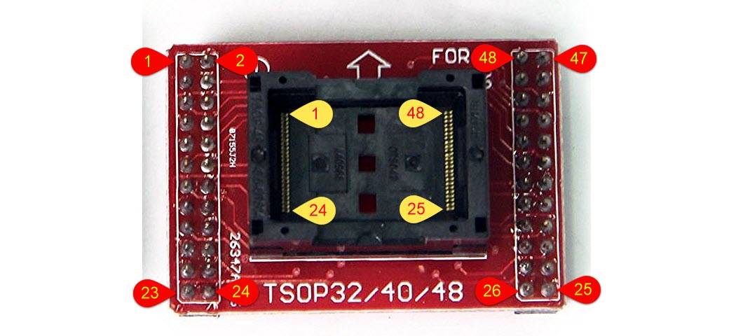

Ich komm einfach nur von einem Problem ins nächste. Ich habe nun
erstmalig den XinGong TSOP48 Latch-Adapter zusammen mit dem TSOP48
ZIF-Sockel getestet. Als Proband dient mir ein fabrikneuer
S29GL064N90TFI04 Chip. Im Gegensatz zu dem Chip den ich auslesen möchte
(ein S29GL064A90TFAR2), hat dieser nur 48 Pins und entspricht dem Model
04 (V4). Mein anderer hat 56 Pins und Model 02 (V2). Die TSOP56 gibt es
nur für Model 01 und 02. Bei den TSOP48 gibt es Model 03, 04 (da sind
die Pins 1:1 kompatibel mit dem vom TSOP56) und Model 06, 07 (da sind
die Pins etwas anders).

Dann habe ich die Pins vom oberen ZIF-Adapter durchgemessen und
festgestellt das die so an den Pfostensteckern verbunden sind:
 1   2       48  47
 3   4       46  45
 5   6       44  43
 7   8       42  41
 9  10       40  39
11  12       38  37
13  14       36  35
15  16       34  33
17  18       32  31
19  20       30  29
21  22       28  27
23  24       26  25

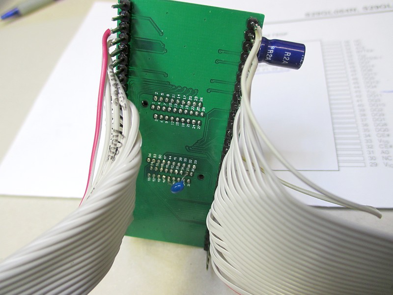

Dann habe ich mittels Dupon-Wires die Pins von meinem TSOP56 Adapter zu
den entsprechenden Pins auf dem Pfostenstecker des Latch-Adapter-Platine
verbunden.
Der Einzige Pin der übrig blieb war "Vio". Diesen gibt es bei der TSOP48
Variante nicht. Laut Datenblatt ist das ein Eingang und soll niedriger
als die Betriebsspannung sein. Er treibt wohl die Buffer-Stufe der
Daten. Ich habe diesen zusammen mit Vcc auf 3.3V gelegt.
Beim auslesen erhalte ich dann als ID immer nur 0xFFFF FFFF und auch
sonst ist der Inhalt den ich lese eher Schmarrn (eine zufällige
Aneinanderreihung von nur diesen Bytewerten: 0xFF, 0xFE, 0x7E)

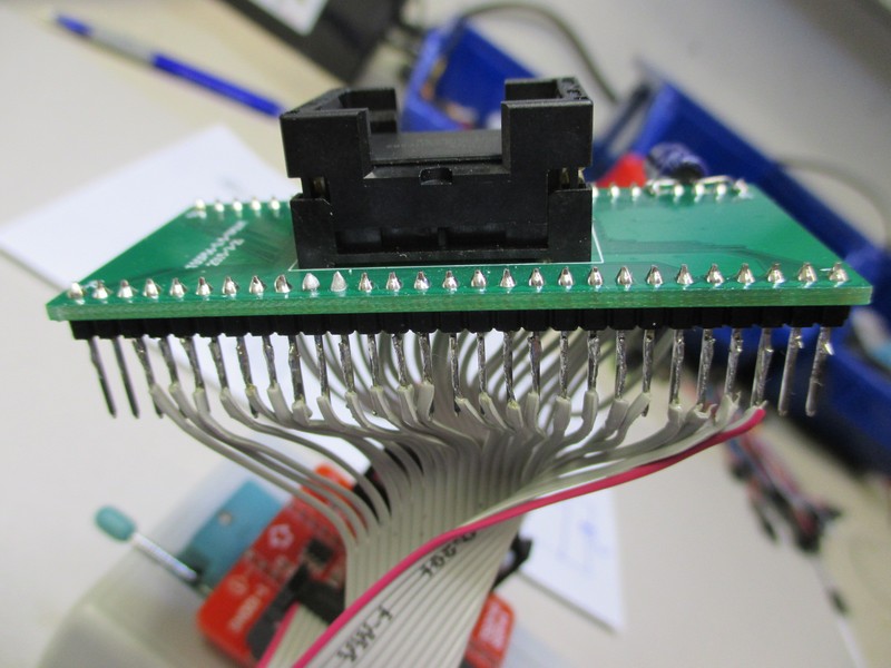

Fürs Auslesen der ID sind fast alle Adressleitungen irrelvant, also
sollte man die paar restlichen Adressleitungen und CE, OE, WE noch mal
sorgfältigst kontrollieren. Diese Jumper-Kabel sind ohnehin keine gute
Idee. Wieviele von den 56(!!!) sind 100%-ig zuverlässig? Und unnötig
lang sowieso.
Außerdem sind Abblock-Kondensatoren umittelbar am Chip dringendst nötig.
ZIF-Sockel, Adapterplatine, noch ein Adapter, Kabel, ... das alles
zusammen
ist schon kritisch.
100nF und zusätzlich 10uF oder so mit kürzest möglichen Leitungen zum
Chip,
auf der Unterseite des ZIF-Sockels. Die Stromaufnahme steigt beim
Selektieren von ein paar uA auf ein paar Dutzend mA in ein paar ns. Das
gibt mit Leitungsinduktivität ...
Gerade das "mal so, mal so" spricht für so ein Problem.

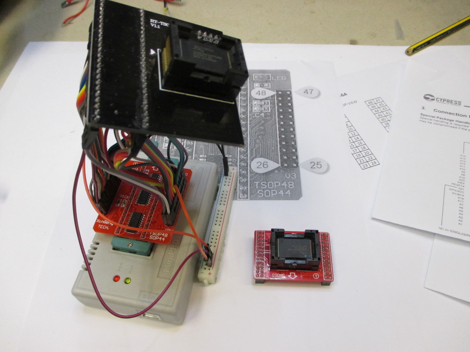

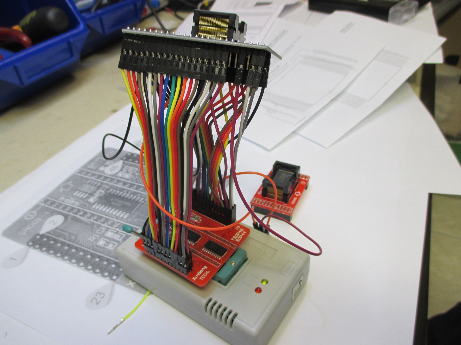

von Olli Z. (z80freak)

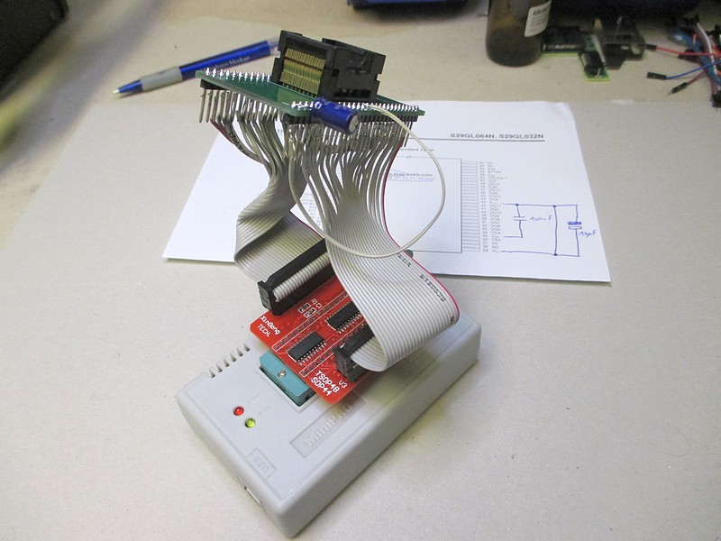

Ich will und kann das nicht bestreiten was Du sagst, A.B. der Aufbau ist
schon abenteuerlich :-) Aber wie will ich es sonst machen? Hab schon die
kürzesten Duponts genommen die ich finden und handeln konnte.
Und natürlich hatte ich einen Fehler drin und zwar hab ich angenommen
das der Flash-Reader den BYTE-Modus nutzt und nur die DQ0-DQ7 verbunden.
Erst nachdem ich die DQ8-DQ15 noch aufgelegt hatte, klappte es dann
auch. Keine Ahnung wie ich auf die Schnappsidee mit dem 8-Bit Interface
gekommen bin...
Der Witz ist aber, das mit dem Adapter (rechts im Bild) das Ergebnis
ebenso sprunghaft war und das nach einigen malen das Ergebnis dann
stabil blieb.

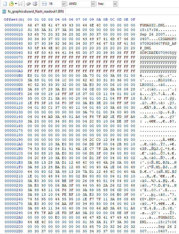

Ich habe damit mal zwei runtergelötete TSOP56 Flashes ausgelesen und das
Ergebnis sieht einigermaßen stimmig aus (siehe Screenshot). Ich habe
einen Flash der anscheinend molo ist, denn ab einigen KB ändern sich bei
jedem auslesen die Bytewerte. Ein anderer Flash zeigt dieses Verhalten
nicht, da bleibt das ausgelesene Image konstant gleich, egal wie oft ich
es wiederhole.
Eine weiter Frage zur Device-ID (Chip-ID). Diese wird im MiniPro als
"4746 414D" ausgegeben. Laut Jedec-Standard und Datenblatt ist die aber

Hab jetzt mal mein "Kabelkonstrukt" wieder vom Latch-Adapter entfernt
und den TSOP48-Sockel direkt aufgesteckt. Und siehe da, der 48-Pin
S29GL064 lässt sich auf anhieb und ohne Probleme flashen. Es liegt also
scheinbar wirklich an den langen Leitungen oder Steckverbindern. Ich
werde mir also wohl oder übel ein PCB für den TSOP56-ZIF-Sockel
erstellen müssen :-/
Dabei würde ich gleich noch Kondensatoren zum blocken und puffern
vorsehen.
Habe ein 24pol Flachbandkabel mit zwei aufgequetschten Pfostensteckern
inzwei geschnitten, die enden abisoliert und an einen
TSOP56-Adapter-Platine direkt angelötet. Die Leitungen sind jetzt ca.
5cm lang. Klappt einwandfrei. Hab zigmal gelesen und geschrieben und
nachher verglichen, passte immer!

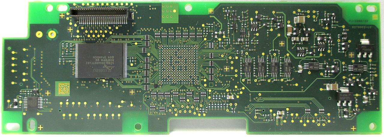

Hallo WK! :-)
habe hier mal ein paar Bilder beigefügt. Das erste zeigt das Board mit
den noch eingelöteten TSOP56 Flash (der Cyclone ist schon runter). Gut
zu erkennen, Pin 1, rechts unten.
Das zweite zeigt das Pinout des SG29GL064 (richtig gedreht, damit man
gleich 1:1 zuordnen kann) und das dritte mein Reengineering-Bild auf dem
ich die Leiterbahnen nachgezogen habe (rot) und die nicht sichtbaren als
Verbindungen (blau).
Ich mach nochmal ein Bild vom Vio Pegel, dazu muss ich den Chip nur
wieder einlöten. Ach das nervt die ewige hin- und herlöterei. Schade das
es dafür keine passenden ZIF-Sockel gibt die man auch per Hand auf die
Pads löten kann...
Das Problem beim auslesen des TSOP56 ist noch, das es GENAU diesen Chip
im MiniPro nicht zu Auswahl gibt, selbst den im TSOP48 Gehäuse, also den
S29GL064A90TFAR2 (das "2" ist wohl entscheident!? Und evtl. doch das
Vio, was ich in meinem Adapter ja nicht beschalte). Ich habe nur die
Modelle 3-x.
Keine Ahnung ob die von den CFI-Befehlen her auch unterschiedlich
sind...
Hier noch die Bilder von meinem zweiten selbstbau TSOP56-Adapter. Einen
Schönheitspreis bekomme ich dafür sicher nicht ;-) Dürfte aber schon ein
vielfaches besser sein als die vorherige Lösung mit einzelnen
Dupon-Wires.
Zudem habe ich den 100nF Abblock-Kondensator direkt auf der Unterseite
des Adapterboards an Vss und Vcc gelötet. Den Puffer-Elko von 100uF oben
zwischen Vss und Vio/Vcc. Vio habe ich nun einfach vom Vcc abgegriffen.
