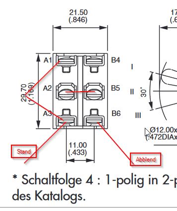

Wie wäre es denn hiermit: https://www.reichelt.de/Kippschalter/HS-647-H2/3/index.html?ACTION=3&LA=2&ARTICLE=105650&GROUPID=7584&artnr=HS+647+H2&trstct=pol_26 EIN-AUS-EIN bedeutet: In Mittelstelltung: Aus Oben: Abblendlich Untern: Abblend und Standlicht. Dazu A2 und B5 brücken und A1 und A3. Standlicht an A3, Abblendlicht an B6. ? Ob das aber der TÜV gutfindet, ist die andere Sache. Werner
Ja, und ich war zu langsam und habe auch noch einen fehler gemacht: Der o.g. Schater ist tastend! Das ist also eher nicht die beste Wahl ;-) Also gleiches Modell in rastend verweden. Werner

Werner schrieb: > Dazu A2 und B5 brücken und A1 und A3. > > Standlicht an A3, Abblendlicht an B6. > Äääh, irgendwie habe ich ein Verständnisproblem. Ich bin immer davon ausgegangen, dass die paralellen Anschlüsse verbunden sind. Also A1 mit B4, A2 mit B5, und A3 mit B6. Welche der beiden paralellen Anschlüsse wird denn ansonsten geschaltet wenn ich den Schalter aus der mittleren Position umlege ? Ich habe das von Dir beschriebene mal aufgezeichnet. Das passt doch nicht. Wenn die paralellen Anschlüsse immer verbunden sind, dann würde in dem Schaltschema in beiden Positionen doch Abblend und Standlicht brennen !?

...jetzt habe ich es kapiert :-) Es schalten immer 1/2 und 4/5 bzw. 2/3 und 5/6. Jetzt wird ein Schuh draus :-) Ich danke Euch allen für die tolle und schnelle Hilfe !

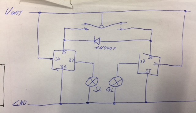

Ich würde ganz einfach zwei handelsübliche, vierpolige KFZ Relais nehmen, da ich weder das KFZ noch die Last kenne: Hier auf quick and dirty:

Philipp G. schrieb: > vierpolige KFZ Relais "Vierpolige", also Relais mit 4 Kontakten, sind im KFZ-Bereich eher nicht handelsüblich.
Werner schrieb: > Ob das aber der TÜV gutfindet, ist die andere Sache. Das ist dem TÜV aber so was von schnuppe, solange das Licht funktioniert. Harald W. schrieb: > "Vierpolige", also Relais mit 4 Kontakten, sind im KFZ-Bereich > eher nicht handelsüblich. Im Gegenteil. Genau die, die Philipp aufgezeichnet hat, sind die üblichsten KFZ Relais, die es gibt.
Bearbeitet durch User
Matthias S. schrieb: > Werner schrieb: > Ob das aber der TÜV gutfindet, ist die andere Sache. > > Das ist dem TÜV aber so was von schnuppe, solange das Licht > funktioniert. > > Harald W. schrieb: > "Vierpolige", also Relais mit 4 Kontakten, sind im KFZ-Bereich > eher nicht handelsüblich. > > Im Gegenteil. Genau die, die Philipp aufgezeichnet hat, sind die > üblichsten KFZ Relais, die es gibt. Harald meinte ein Relais mit vier getrennten Schaltkontakten, damit es auch in üblicher uC Forumsmanier abläuft.
Philipp G. schrieb: > Harald meinte ein Relais mit vier getrennten Schaltkontakten, damit es > auch in üblicher uC Forumsmanier abläuft. Aber du hast doch sogar die Klemmennummern richtig notiert, das muss man doch merken. Ich würde höchstens kritisieren, das das Standlichtrelais Strom saugt, solange Standlicht brennt.
Philipp G. schrieb: > Harald meinte ein Relais mit vier getrennten Schaltkontakten, Steckkontakte bezeichnet man in der Elektronik nicht als "Pole". Ein Kfz-Mechaniker mag das anders sehen. Eine solche Bezeichnung führt aber zu Missverständnissen.
