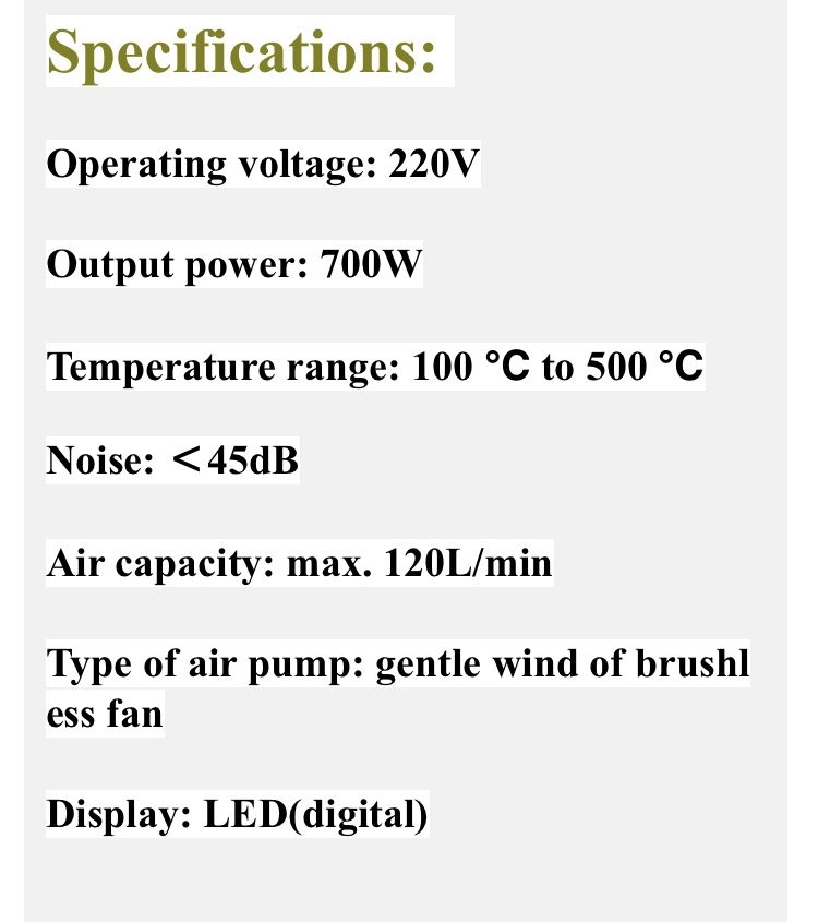

Nur kurze Frage was haltet ihr von dieser? China Müll oder Schnäppchen? https://www.amazon.de/gp/aw/d/B0752CN9KR/ref=ox_sc_act_image_6?smid=A3HRLU4EQ8G29U&psc=1

Markus B. schrieb: > Nur kurze Frage was haltet ihr von dieser? Nicht so viel. Es gibt zwei grundlegend unterschiedliche Konstruktionsweisen von Heißluftlötstationen, eine, bei der die Luftpumpe im Handstück verbaut ist und eine, wo die Luftpumpe in der "Station" verbaut ist. Ist die Pumpe im Handstück verbaut, ist dieses schwerer und potentiell lauter (da die Pumpe nicht so gut gedämmt werden kann). Ist die Pumpe in der "Station" verbaut, muss die Luft durch einen Schlauch zum Handstück geführt werden, was das ganze potentiell etwas unhandlicher macht -- ich bevorzuge dennoch letztere Variante. Die von Horst verlinkte ZD-939 ist so ein Modell.

Rufus Τ. F. schrieb: > Ist die Pumpe im Handstück verbaut, ist dieses schwerer und potentiell > lauter (da die Pumpe nicht so gut gedämmt werden kann). Da ist aber keine Pumpe drin sondern nur ein Lüfter. Denke das Heizelement wiegt mehr als dieser. Hab die obige China Station auch und ebenfalls keine Ausfälle. Ich betreibe allerdings kein SMD löten.
