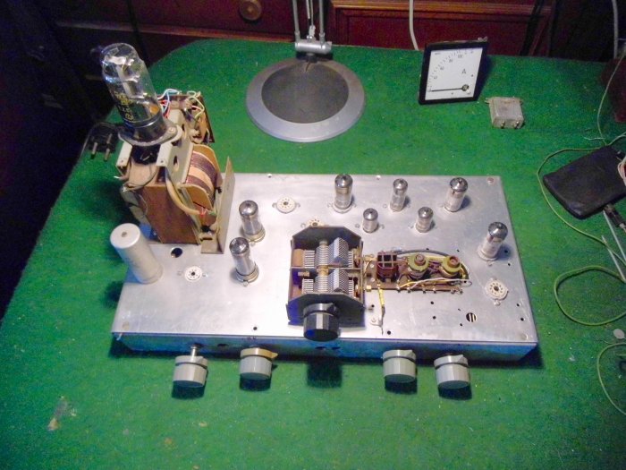

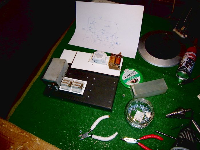

Das Chassis selbst ist ein Stahlblechteil, eine Trennwand zwischen
Schaltschränken, die entfällt, wenn zwischen Schaltschränken Querkabel
gelegt werden. Die Platten haben seitlich 10mm- Löcher, man kann schnell
mehrere zusammenschrauben, und ein größeres Chassis realisieren.

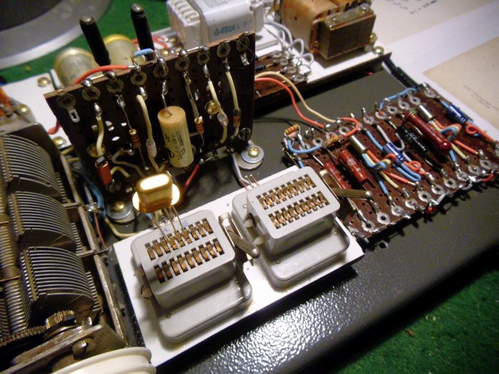

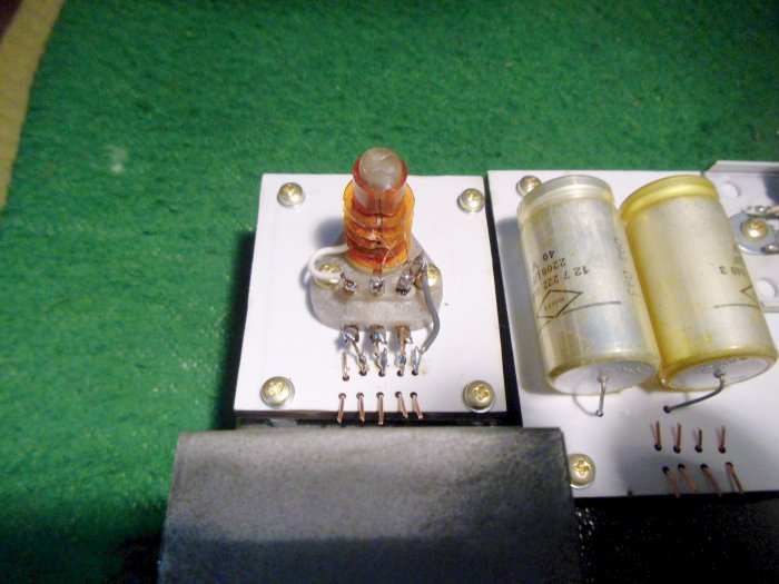

Auf das extrem stabile Grundchassis montiere ich Sub- Chassis aus
Hartpapier oder Kunststoff.
-Die Sache auch billig realisierbar ist.
Gekauft habe ich nur Schrauben M3 mit Mutter, sowie die Lötösenleisten.
Ich habe, weil es ein experimenteller Aufbau ist, Fassungen für
Transistoren/ IC verwendet, dies ist nicht unbedingt nötig.
- Alte Montageweisen nicht unbedingt schlecht sein müssen.
Eine gute Montage- Methode ist: Hartpapier- Platte ("Pertinax"), 1mm-
Löcher reingebohrt, und die Bauteildrähte durchgesteckt, auf der
Unterseite eine kleine Öse gebögen, und  Verdrahtung mit 1mm- Draht, von
Hand. Nach Fertigstellung Fixierung mit etwas Kontaktkleber.
Wenn man das ordentlich ausführt, ist es nicht schlechter, als eine
Leiterplatte, immerhin wurden jahrzehntelang Geräte so verdrahtet.

von Edi M. (edi-mv)
Ostern... etwas Zeit...
Keiner mehr Vorschläge ?!
Weder ist AM tot, noch muß es AM sein. Gibt noch soviel, was geht.
Z. B. eine früher gelegentlich verwendete Schaltung: Das Pendleaudion
(auch "Pendler").
Gab es industriell, als UKW- Nachrüstgerät, sowas läßt sich gut
nachbauen.
Im AM- Bereich nutzten man den Pendler für Fernsteuerungen und
Spielzeuge.
Und auf höhren Frequenzen- Kurzwelle bis UKW.
Aber auch für AM- Radio geht der Pendler !
Es gibt eine Betriebsart, in der er gute Ergebnisse liefert- der
"lineare Pendler".
Dazu habe ich ein Versuchschassis gebaut, und viele Versuche gemacht,
ich verwendete eine alte Schaltung von 1949- und tatsächlich
funktioniert der lineare Pendler auch auf Mittelwelle.
Wie auch die Audionschaltung mit dem Spitzentransistor im
Eröffnungsbeitrag, kann mit nur 1 Schwingkreis trennscharf und
empfindlich empfangen werden.
http://edi.bplaced.net/?Projekte___Forschungsprojekt-_Untersuchungen_an_Audion_und_Pendler
Und das Projekt betraf vorerst nur die Grundschaltung !
Ein amerikanischer Pendler- Experte hat in den 50ern dazu Versuche
gemacht, und Geräte gebaut, die nur 1 Schwingkreis hatten, aber der
Gesamtaufwand des eines größeren Superhets.
Zum Teil zwecks Tonempfang für Fernsehen (Parallelton- Empfang), dann im
UKW- Bereich, aber auch für normale AM- Bereiche.
Der Aufwand ist durchaus sinnvoll- entfällt ja bei gleicher Röhrenzahl
der HF- gerechte Aufbau des HF- ZF- Verstärkerteils, sowie komplett der
beim Superhet nötige Gleichlauf, und damit wird der Abgleich eingespart.
Der Aufwand betraf dann auch eine Regelung der Empfangsfeldstärke vor
der Eingangsstufe, mit einem eigenen Regelverstärker.
Sinnvoll... ein Audion funktioniert am besten mit einem gleichmäßigen
Signalpegel des Empfangsbands.
Auf den Fotos mein Pendler- Versuchsaufbau aus dem Projekt, inzwischen
vorbereitet für die Erweiterung mit einem Regelverstärkerzug, und 2
Schaltungen dazu, die 8- Rohren- Schaltung ist ein TV- Tonteil, die 11-
Röhren (!)- Schaltung basiert auf einer deutschen, eine auf
amerikanische Röhren umbestückte Schaltung eines militärischen
Empfängers der Wehrmachts- Radartechnik.
Auch hier wieder: Chassis des Versuchsaufbaus recht einfach: Eine
Aluminiumplatte, vorn und hinten 2 Winkelleisten.
Die Löcher für Röhren und Elkos habe ich per Hand, mit Akkubohrer und
einem Stufenbohrer gemacht, bei Aluminium geht das problemlos.

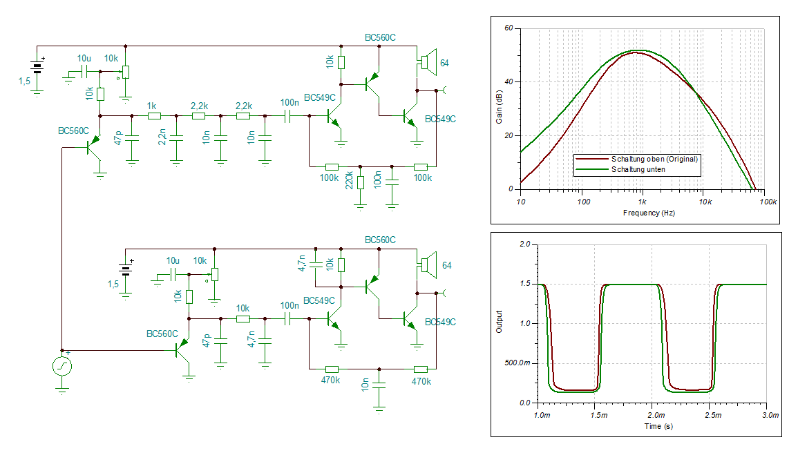

> entwickelt, publiziert (HBradio 3/2023) und in die Public Domain
> gestellt.
Beim Betrachten der Schaltung fällt sofort die Tiefpass-Filterkette auf,
die nicht optimal gelöst wurde und dadurch unnötig hohen Aufwand und
vergleichsweise schlechte Eigenschaften hat.
Die direkte Kopplung der RC-Glieder führt durch die Belastung des
vorhergehenden mit dem nachfolgenden zu einer starken Veränderung des
Frequenzganges. Die Grenzfrequenzen der Einzelfilter können daher NICHT
mit der üblichen Gleichung fg=1/(2*Pi*C)=7,2KHz berechnet werden. Dies
würde nur bei vollständig entkoppelten Filterstufen gelten. Die Angabe
fg=7,2KHz ist somit falsch.
Außerdem ergibt sich oberhalb der Grenzfrequenz auch ein wesentlich
flacherer Frequenzgang als bei entkoppelten Einzelfiltern, die
Selektionswirkung ist also deutlich schlechter.
Im angehängten Bild ist die oben Originalschaltung und unten eine
verbesserte Version dargestellt. Die sich ergebenden Frequenzgänge und
die Ausgangsaussteuerbarkeit beider Schaltungen sind in den Diagrammen
zu sehen, wobei die roten Kurven jeweils die Originalschaltung zeigen
und die grünen die verbesserte Version.
Man sieht, daß die verbesserte Version trotz wesentlich weniger Aufwand
(minus 3R, 1C) einen ausgeglichneren Frequenzgang, steileren Übergang in
der Sperrbereich, höhere Dämpfung hoher Frequenzen und eine bessere
Ausgangsausteuerbarkeit aufweist. Dies wird dadurch erreicht, daß
anstelle von 3 direkt in Kette geschalteten RC-Tiefpässen nun 2
vollständig entkoppelte RC-Tiefpässe verwendet werden.

In der Theorie stimmt das von Arno R. Gesagte zwar schon; in der Paxis
jedoch gibt es keine reinen Widerstände; diese sind stets auch mit einer
Parallelkapazität belastet. Und diese Parallelkapazität führt zu einem
Uebersprechen von Hochfrequenz in den Eingang des NF-Verstärkers, was
diesen verstopft. Ich habe in praktischen Experimenten herausgefunden,
dass drei aufeinanderfolgende Tiefpassfilter nötig sind, damit das
Audion auch im Schwingbereich als Empfänger funktionell bleibt.

Ich habe alle Reihenwiderstände der Filter mal mit 200fF (dem üblichen
Wert für kleine SMD-Widerstände) überbrückt. Der Frequenzgang ist
praktisch  unverändert (deutlich weniger als die Strichdicke). Die
Parallelkapazität ist also nicht die Ursache für die genannten Probleme,
sondern ein ungeeigneter Aufbau. Das steht im Grunde auch so in dem PDF.

Dem "ungeeigneten Aufbau" sind wir ja eben mit der Kupfer-Groundplane
und der SMD-Technologie begegnet. Es gibt ja auch noch induktive
Einstreuungen von der grossen Resonanzkreis/Antennen-Spule her. Fazit:
mit drei RC-Gliedern funktioniert alles problemlos; mit bloss zwei
funktioniert es bloss auf den höheren Kurzwellenfrequenzen, und mit
bloss einem funktioniert es überhaupt nicht.

Was auch daran liegen kann, daß der Verstärker alles was an seinem
Eingang ankommt (egal auf welchem Wege) relativ breitbandig verstärkt,
also ohne weitere HF-Unterdrückung. In meinem Vorschlag ist aber ein
Tiefpass im Verstärker enthalten, der die HF-Signalverträglichkeit
deutlich verbessert. Mir wäre das einen Versuch wert.

Kannst Du ja ausprobieren auf meiner SMD-Platine. Man kann da problemlos
einen Kondensator parallel zum 10K-Widerstand schalten, sowie auch
eines oder zwei der Tiefpassglieder überbrücken unter Wegnahme des
entsprechenden Kondensators! Man muss dann bloss aufpassen dass der
Kondensator parallel zum 10K-Widerstand nicht Anlass gibt zu
Pendelschwingungen.
Mit einer kürzeren Filterkette hast Du auch mehr Signal am
NF-Verstärkereingang, dafür einen schlechteren Frequenzgang im unteren
Audio-Bereich. So wie es ist, hat mein Radio nämlich einen sehr guten
Klang.
Ich bin kein Elektronik-Ingenieur, sondern bloss Radioamateur, und ich
bezweifle nicht, dass diese Schaltung noch optimiert werden kann. Mein
einziger starker Punkt damit ist, dass sie aus der Praxis kommt, mit
heute erhältlichen Bauteilen arbeitet, rasch aufgebaut werden kann,
einfach zu bedienen ist, und auf Anhieb funktioniert. Alles was es
braucht, um junge und weniger junge Menschen wieder fürs Radio zu
begeistern. Ein Kondensator mehr oder weniger spielt da bloss eine
untergeordnete Rolle, HI!
Für eine Verwendung auf den langwelligen Radiobändern (unter 3 MHz) ist
übrigens noch ein kleiner Kondensator (22pF) zwischen Basis und Emitter
von T1 nötig (zwischen die Beine des SMD-Transistors löten), da die
interne Basis-Emitter-Kapazität des Transistors nicht mehr ausreicht für
eine genügende Rückkopplung des Colpitts-Oszillators.

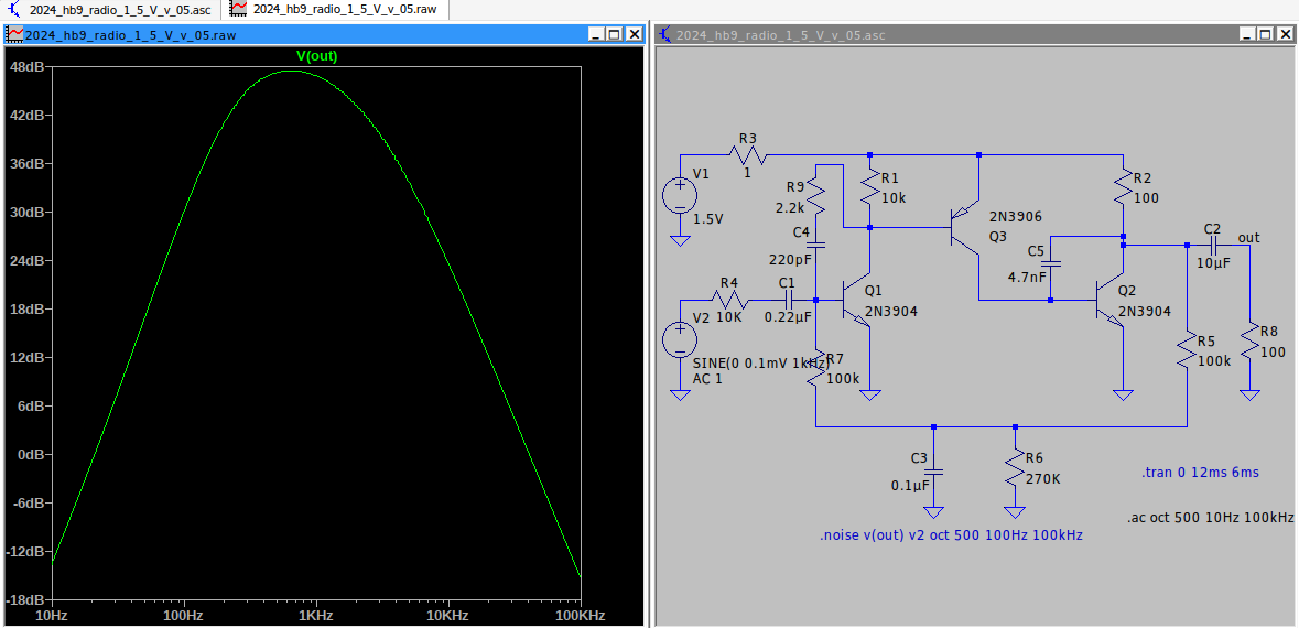

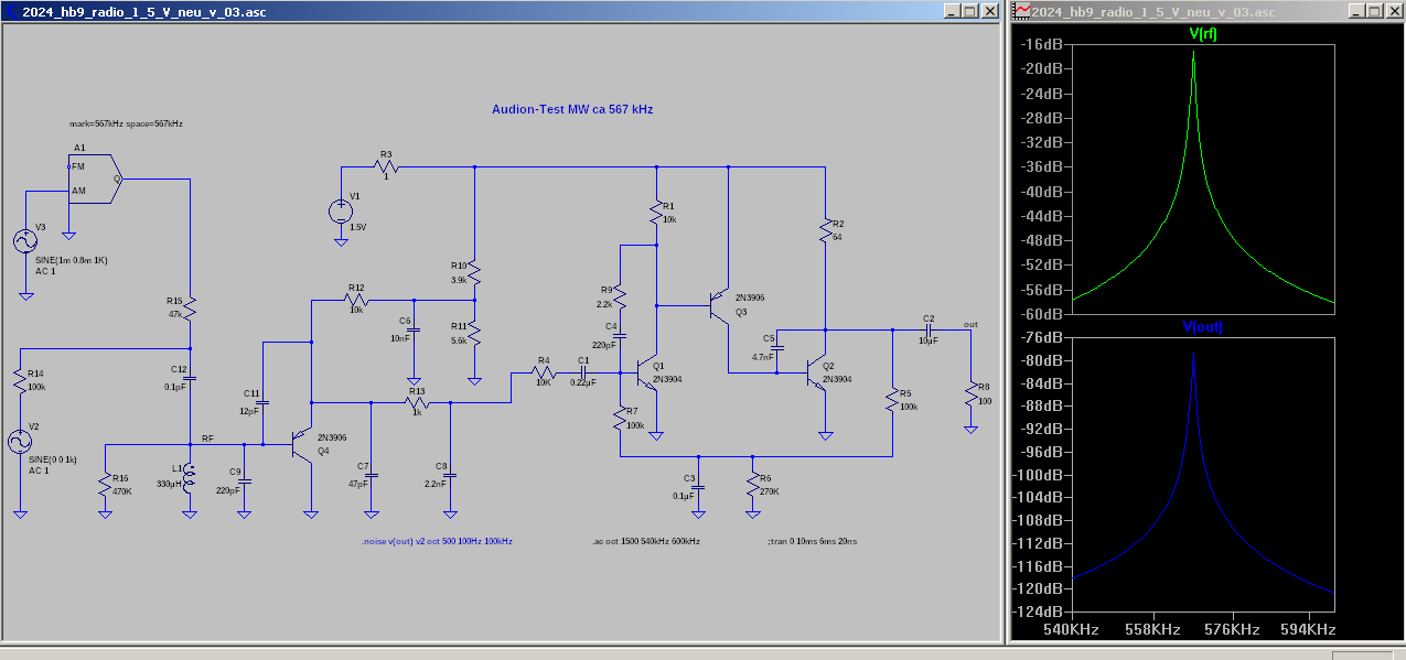

Den NF-Teil vom HBradio 3/2023 habe ich auch mal simuliert,
die Kurve ändert sich allerdings mit dem Eingangswiderstand,
den ich schlicht auf 10 kOhm gesetzt habe.
Aufgefallen wäre mir noch ein relativ hoher Klirrfaktor der
Schaltung, auch bei kleinen Ausgangsspannungen.

@Dieter:
Deine Simulation meiner Schaltung ist nicht ganz korrekt; es handelt
sich dabei nämlich um einen stromgekoppelten "Daisy-Chain"-Aufbau, in
dem jeder Transistor seinen Kollektorstrom in die folgende Stufe
injiziert. Die Stromverstärkung eines BJT-Transistors ist linear!
Dieser Aufbau ergibt jedoch einen extrem hohen Eingangswiderstand, den
ich mit dem 10K-Kollektorwiderstand in der ersten Stufe ziemlich
herabsetzen musste. Da die Signale an diesem Kollektorwiderstand jedoch
noch klein sind gegenuber kT, verbleibt noch alles im linearen Bereich.
Linear ist dabei insbesondere die Stromkopplung zum Ohr- oder Kopfhörer,
denn die Emitterschaltung zwingt diesem den Strom, d.h. die mechanische
Auslenkung der Membran, auf! Das Radio hat deshalb einen sehr guten
Klang und einen kleinen Klirrfaktor. Nicht die Spannung ist da
massgebend, sondern der Strom!
Um korrekt zu simulieren, musst Du die Induktivität des Ohr- oder
Kopfhörers, in Serie mit seinem ohmschen Wiederstand, in Deine Schaltung
einsetzen.
Der "Daisy-Chain"-NF-Verstärker ist bockstabil, solange die Batterie den
nötigen Strom liefern kann, und solange keine phasendrehenden Elemente
(Kondensatoren) in seinem Signalfluss vorhanden sind.
Mein Vorgehen war deshalb, dem NF-Verstärker nur das an Signal zu
liefern, was er verstärken muss, und ihn ansonsten so wenig wie möglich
mit Kondensatoren zu belasten. Daher die dreifache Filterstufe am
Eingang.

nichtlinear, wegen der exponentiellen Diodenkennlinie. Für gegenüber kT
(26mV) kleine Spannungen kann man sie jedoch als linear betrachten, weil
die höheren Terme der Reihenentwicklung der Exponentialfunktion
vernachlässigbar werden.
In Deiner Simulation verwendest Du eine Signal-Eingangsspannung von 0.1
mV am ersten Transistor. Nach Verstärkung dürfte die Ausgangsspannung am
Kollektor bereits in der Grössenordnung von 26mV liegen. Deshalb der
Klirrfaktor!
Auch der zweite Transistor muss im Kleinsignalbereich betrieben werden!
Das Ideale hier wäre eine Schaltung die auf den Kollektorwiderstand des
ersten Transistors ganz verzichten kann, aber dann schlägt bereits alles
oben und unten an bei dieser Schaltung... Transistoren mit einem
kleineren Beta wären da vielleicht die Lösung, aber in SMD habe ich nun
eben mal diese...
von Edgar (hb9tru)
Nachtrag 2:
mein NF-Verstärker arbeitet mit den gängigen 32 bis 64 Ohm Ohr- oder
Kopfhörern. Diese haben den ohmschen Widerstand (des gewickelten
Drahtes) der genannten Grösse in Serie zu ihrer Induktivität.
Deine Simulation arbeitet auf einen 100 Ohm Widerstand ohne
Induktivität.

Die Simulation war eine Vereinfachung der Schaltung, ich bin da
sehr vorsichtig damit.Die reale Schaltung ist schon entscheidend.
Außer PC und Multimeter ist hier auch keine Messtechnik vorhanden.
Die Induktivität eines Kopfhörers ist in einer Simulation oft nicht
berücksichtigt.

Nachdem es nun etwas ruhiger scheint, die Alte Technik, genannt
das Audion, mal in LTSpice.Das Ganze ist nur als Anhaltspunkt zu sehen
und nicht real aufgebaut.Die niedrige Empfangsfrequenz ist gewählt um
die Simulationszeit zu verkürzen.Mit einer geeigneten wave-datei
könnte man dann auch "echten" Empfang simulieren, allerdings nicht
in Echtzeit.Und nein, ein YT-Video mach ich nicht dazu.
R10, R11 sollen das 10 k Poti darstellen.Die Schaltung muss stabil
aufgebaut sein und mit Gefühl eingestellt werden.Das sehe ich so in
der Simulaton.Wenn das Poti verstellt wird, geht auch die
Empfangsfrequenz
etwas mit.
Für "Gamer" gibts auch die .asc-datei dazu

Ganz klar ist mir die Rückkopplung, so wie der Schaltungsnullpunkt
umgezeichnet ist, momentan nicht ganz verständlich. Im Prinzip wäre es
die klassische Colpitts-Schaltung. Müsste man allerdings zwischen Basis
und Schwingkreis nicht besser wie üblich, auch in der
Simulationsschaltung ein Kopplungs-C einschweifen um die Spulengüte
nicht maßlos zu verschlechtern und eine bessere Anpassung an die
niedrige Eingangsimpedanz des BJT zu schaffen?
Interessant finde ich übrigens auch Deine Methode der AM Modulation des
"Meßsender":-) ich hätte da eher zuerst an die traditionelle Methode
gedacht.
Vielleicht spiele ich mit Deinem Ansatz auch.

Zum Audion-Projekt, die Simulation ist vereinfacht.Es dürfte
aufwendig werden die Schaltung von Edgar (hb9tru) richtig zu
simulieren.KiCAD ist auch noch nicht so weit.LTSpice kann zwar
ab KiCAD 8.0 jetzt neu importiert werden, aber davon dann gleich
eine Platine zu machen, geht nicht so einfach.Das Audion von
hb9tru ist zwar mit KiCAD V 6 erstellt, läßt sich so einfach
aber auch nicht simulieren.Diese Dreiteilung, Simulation, Schaltplan
und Platine mit einem Programm hat auch schnell ihre Grenzen.
Diese Audionschaltung wäre halt eine von vielen Möglichkeiten zu
lernen, und dann auch einen realen Aufbau zu haben.

Uebrigens noch ein technisches Detail zum Audion-Empfänger.
Die ursprüngliche Schaltung (Anhang) von Lee de Forest verwendete eine
(damals neu erfundene) Triode ohne Rückkopplung. Die Triode wirkte dabei
als Verstärker und Gleichrichter zugleich. Diese Schaltung an sich ist
heute uninteressant.
Sehr schnell hat man aber herausgefunden, dass eine regelbare
HF-Rückkopplung, die den frequenzbestimmenden Schwingkreis gerade in den
kritischen Bereich bringt wo seine Eigenschwingungen einsetzen, die
Empfindlichkeit und Trennschärfe des Empfängers um mehrere
Zehnerpotenzen erhöht. Hinter dem Einsatzpunkt der Eigenschwingungen
können dann auch SSB- und CW-Signale empfangen und demoduliert werden.
Diese Schaltung hat heute noch stets Interesse wo es darum geht, sehr
schwache Signale aus dem Ether zu fischen. Die Rückkopplung entdämpft
den Schwingkreis derart, dass die Energie der eintreffenden
elektromagnetischen Strahlungsquanten nicht mehr in seinem
Eienwiderstand verheizt, sondern in Nutzsignal umgewandelt und sofort
verstärkt wird. Die empfindlichsten Empfänger (für die Astrophysik u.a.)
brauchen deshalb eine aktive Antennenstruktur, die mit dem zu
empfangenden Signal auf Resonanz gebracht und durch eine geeignete
Schaltung entdämpft wird.
Mein Kurzwellen-Audion (Anhang) hat eine derartige Entdämpfung, denn T1
ist ein (ausgehungerter) Colpitts-Oszillator in Kollektroschaltung;
deshalb genügt da bereits die weite Schwingkreisspule als Antenne. Mit
dem "Empfindlichkeits"-Regler gibt man dem Oszillator gerade so viel
Betriebsspannung um ihn an den Einsatzpunkt seiner Eigenschwingungen zu
bringen. Die Schaltung holt dann das geringste Signal aus dem Ether. Der
dreistufige NF-Verstärker macht anschliessend das demodulierte Signal
laut und deutlich hörbar.

von John B. (craftsman)
Hallo Gerhard, ja das ist eine klassische kapazitive Dreipunktschaltung.
Es wird nur nicht die gesamte Schwingkreiskapazität als kap.
Spannungsteiler verwendet, sondern nur ein Teil davon. Und nein, der
rückgekoppelte BJT hat eine hohe Eingangsimpedanz. Der Strom, den er
zieht, wird fast vollständig durch die Rückkopplung zurückgespeist. Die
Nettobelastung ist daher gering.
hth John

John B. schrieb:
> hth John
Hallo John,
vielen Dank für Deine Antwort und Erläuterungen. Bin noch nicht dazu
gekommen, darauf einzugehen. Daß die RK die Eingangsimpedanz auch
indirekt erhöht, daran habe ich anfangs nicht gedacht. Andrerseits
bekommt dadurch die Basis ihre Arbeitspunkteinstellung über R12/R10/R11,
weil der Schwingkreis den Strompfad gleichstrommäßig schließt. Hast Du
die Schaltung übrigens schon aufgebaut? Was auch erst durch Aufbau
getestet werden kann, ist die Qualität des "weichen" RK-Einsatzes.
Gruss,
Gerhard
von Günter L. (Firma: Privat) (guenter_l)
von Karl B. schrieb:
>Es gibt noch interessantere Schaltungen, die auf Anhieb nicht
>verständlich sind: Die sogenannten Reflexschaltungen.
Der erste Transistor verstärkt zuerst die HF, dann wird
demoduliert, die fertige NF wird dann wieder zurückgeführt
auf die Basis des ersten Transistors, der verstärkt
dann auch noch die NF. Man spart also eine Transistorstufe
ein. War früher eine interessante Ide, wo Transistoren
noch teuer und schwer zu bekommen waren.
Es ist zwar heute nicht mehr notwendig mit Transistoren
zu sparen, aber als Experiment kann man das ruhig mal machen.
Ist jedenfalls mal interessanter als ein Audion.
Es muß nicht immer ein Audion sein.
Hi Gerhard,
danke fürs Antworten. Eine Arbeitspunkteinstellung wie in anderen
Topologien gibt es bei dieser Kollektorschaltung nicht. R16 ist für DC
kurzgeschlossen, Dieter hat damit wahrscheinlich in die Sim die Verluste
einbringen wollen, damit es realistischer wird. R12 ist der
Arbeitswiderstand des Transistors und R10 und R11 stellen nur die Höhe
der Versorgungsspannung für diese Transistorstufe ein. Bei fehlendem
Signal gerät die Stufe in Vollaussteuerung, was OK ist, da die
Versorgungsspannung sehr niedrig ist und der Arbeitswiderstand
ausreichend hoch. Das alles weisst du sicher, ich schreib es nur für
weniger informierte Mitleser hin. Es soll ja jeder was von diesem Thread
haben.
Den Audionstufen in Kollektorschaltung  und emittergekoppelten
Schaltungen sagt man weichen Schwingungseinsatz und leichte
Bedienbarkeit nach. Ob das von Edgar propagierte Projekt das ebenfalls
einlöst, kann ich nicht einschätzen, da ich keine nachvollziehbare und
ausreichende Dokumentation über die Eigenschaften des Empfängers
vorgefunden habe. Schade eigentlich. Er stellt viele schwach fundierte
Behauptungen auf, was zum Teil heftige Reaktionen provoziert und die
Zeit wird mit Wortgefechten vergeudet.
Gegenwärtig finde ich leider nicht die Zeit, selbst zum Lötkolben zu
greifen. Ich habe zuhause eine Baustelle.In der Sim habe ich allerdings
Dieters Beobachtung nachvollziehen können: Die Einstellung ist heikel.
Vermutlich tut man gut daran, das Ding weiter zu entwickeln und der
Stufe selbstregelnde Eigenschaften zu verleihen. Eine gaaanz sanft
einsetzende Begrenzung der Schwingungsamplitude würde ich anstreben auf
ein niedriges Niveau, so dass der entscheidende Einstellbereich weit
auseinander gezogen wird.
Hast du Gelegenheit,die Schaltung real zu testen?
grüsse, John
