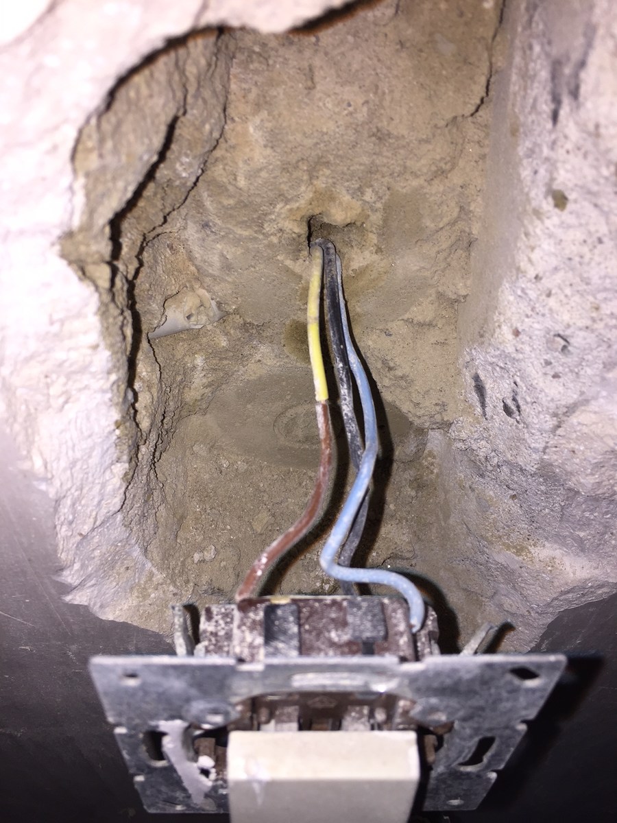

ich renoviere gerade ein altes Haus und in diesem Zug tausche ich die
Steckdosen und Schalter aus. Was ich aber jetzt gefunden habe übersteigt
mein Vorstellungsvermögen wozu Elektriker fähig sind.
Der gezeigte Schalter ist Teil einer Wechselschaltung - man beachte die
Adernfarben ! des 3 adrigen NYM-J Kabels.
DAS war doch auch vor 35 Jahren NICHT erlaubt, oder ist irgendwas an mir
vorbeigegangen ?
Übrigens ist dies die Orginalinstallation des damaligen Bauträgers.
Es hat mich schon verwundert, das in allen Dosen die ich bisher geöffnet
habe fast immer der blau Draht mit als als Schaltdraht zur Lampe
verwendet wurde und immer nur 3*1.5mm2 verwendet wird.
Im Rahmen der Änderung komme ich an vielen solcher (un-)Dinge vorbei -
blaue Adren die dauerstromführend sind usw.
Muss ich jetzt doch alles austasuchen oder reicht es die gefunden Fehler
zu reparaieren bzw. eben durch neue Kabel auszutauschen ?

Das ist ja auch zulässig. Gelbgrün darf allerdings wirklich nur
als SL verwendet werden und das gilt schon immer, solange ers
gelbgrün als Aderfarbe gibt. Auf Deinem Foto kann ich die Ader-
farbe allerdings nicht einwandfrei erkennen.
von Wolfram L. (amazon)
nunja es ist ein 3-adriges nym-j Kabel mit blau, schwarz und gelbgrün,
wobei der gelbgrüne Draht auf 5-6cm abisoliert wurde und dann ein Stück
braue Isolierung drübergeschoben wurde.
Die andere Seite der Wechselschaltung muss ioch noch nachschauen ob das
dort auch so "gelöst" wurde.

Zulässig ist (und war) eine derartige Installation natürlich
trotzdem nicht. Ob Du jetzt deshalb die Wände aufkloppst, um
neue Kabel zu verlegen, ist trotzdem Deine persönliche Ent-
scheidung.

von Zeno (Gast)
> vorbeigegangen ?
Doch das war und ist erlaubt. Man darf den PE (gn/ge) durch Überziehen
z.B. mit Schrumpfschlauch als PE unkenntlich machen. Anders geht es bei
3 adrigen Kabel auch gar nicht. Alternative wäre 4, 5 ... adriges Kabel
zu verlegen.
Warum hast Du eigentlich die Schalterdose raus gefetzt - das war doch
bestimmt nicht nötig, jedenfalls nicht wenn man den SChalter austauschen
will.

von Zeno (Gast)
Auch das ist nicht verboten. Es gibt nur eine Vorschrift bezüglich
Farbe: Grün/Gelb darf niemals potentialführend sein, es sei denn man
macht ihn an den Austrittsstellen durch Überziehen mit Schrumpfschlauch
unkenntlich. Sicher nicht schön - ich persönlich mache es nicht,
zumindest nicht bei Neuinstallation, aber es ist gestattet und bei alten
Installationen manchmal auch nur die einzige mögliche Variante.
von MaWin (Gast)
35 Jahre, also 1983, ist eigentlich kein altes Haus, eine E-Installation
sollte eher 50 Jahre halten, und 1.5mm2 Stegleitung reicht gut für 16A,
da gibt es keinen wirklichen Grund alles rauszureissen.
Du solltest allerdings überprüfen, ob die Installation deinen Ansprüchen
genügt, und ggf. nachrüsten.
Bist du Elektriker oder muss die Nachrüstung noch jemand kontrollieren ?
Dann darfst du noch nicht verputzen.
Wenn sowieso alle Tapeten runter sind, kannst du leicht schlitzen und
später mit Rotband verputzen, glatt über den Spalt mit Spachtel abziehen
und plan schleifen, das ist dann völlig unsichtbar.
Der Schalter hat 35 Jahre gut funktioniert, wenn du ihn weiterverwenden
willst lass es so, wenn du lieber Taster dort hättest oder 230V, mach
aus grün/gelb wieder grün/gelb.
> will.
Ja ist schon richtig bemerkt, aber der Schalter schaltet eine
Aussenleuchte an einer ganz anderen Hausseite und den wollte ich
eigentlich dort nicht haben, stattdessen aber eine horizontale 3-fach
Schalteranordnung mit Schalter, Steckdose und Antennendosen. Die waren
vorher nebeneinander einzeln angeordnet - wahrscheinlich vom selben
Elektriker

Hallo Zeno,
bist Du sicher "macht ihn an den Austrittsstellen durch Überziehen mit
Schrumpfschlauch"...das man dies darf oder durfte ?
Und warum ist das manchmal die einzigmögliche Variante ?
Man kann doch 5*1.5 legen ?!?

von Zeno (Gast)
Kleiner Nachtrag:
Habe mich noch mal schlau gemacht. Zwischenzeitlich ist das unkenntlich
machen nicht mehr erlaubt. Seit wann ??? Ich kann mich aber erinnern das
man das früher mal durfte und dies auch so gelehrt wurde.
Man müßte nun heraus bekommen was gegolten hat als die Installation
gemacht wurde. Dann dürfte es Bestandsschutz geben.
von MaWin (Gast)
In der VDE steht ausdrücklich, dass auf eine durchgehende Kennzeichnung
verzichtet werden kann, wenn der Leiter schwer zugänglich ist, und unter
Putz ist schwer zugänglich. Ausserdem wird er nicht abisoliert haben,
sondern braunen Schrumpfschlauch drübergezogen haben.

von Zeno (Gast)
Wenn in einer vorhanden Installation z.B. aus einer einfachen
Lichtschaltung eine Wechselschaltung gemacht werden soll und nur 3 adrig
verlegt wurde. Wenn Rohre verlegt wurden wärs ja kein Problem, da kann
man ein neues Kabel einziehen, aber wenn es eben nur in der Wand liegt
geht es eben nicht, es sei den man reißt die ganze Wand auf.
Oder anderes Beispiel: Ich hatte mal in einem Haus sehr schöne
Stuckdecken, da setzt man auch nicht einfach den Meißel an, da man das
in der Regel meis nicht wieder hinbekommt - ich zumindest nicht.

von MeineZweiCent (Gast)
Ja ok, mit Schrumpfschlauch unkenntlich machen wäre ja noch ok wenn es
damals erlaubt war. Aber im Bild sieht es so aus als hätte man das Kabel
abisoliert und nen braunen Mantel drübergequetscht. (Wie zur Hölle hat
der das hinbekommen :D)
Ich kann mir nicht vorstellen das das so irgendwann mal erlaubt war. Man
sieht ja den blanken Draht an der Übergangsstelle.

von Tom (Gast)
Zeno schrieb:
> Anders geht es bei
> zu verlegen.
Doch, es gibt auch NYM-O 3x1,5

Leute, lasst euch nicht verarschen! Man sieht doch ganz klar, dass da
zwei Unterputzdosen drin waren. Hinten im Mörtel (?!) sind doch oben und
unten je ein Abdruck. Und an der unteren Unterputzdosen sieht man doch
rechts schon den Abdruck vom Stemmeisen.
Außerdem ist das Loch für den Schalter viel zu groß.
Unter vermutlich nur ein Trollversuch wegen dem nicht enden wollenden
Beitrag "Schutzleiter Zweckentfremden".
Jaaaa das Loch ist deswegen so groß weil hinter der Dose zwei
Stegleitungen verlegt waren die zu einem weiteren Schalter gingen. Da
ich aber die Stegleitungen zunächst nicht beschädigen wollte musste ich
da schon großräumig wegstemmen. UND das war eine Kalksandsetinmauer
keine Porenbetonmauer -
sorry - Dafür wäre mir meine Zeit zu schade -
PS: allein schon Deinen Post zu beantworten war vermutlich
Zeitverschwendung

von Maik .. (basteling)
Als Grundsatzfrage würde ich mehr als nur Stichprobenartig zunächst die
Verdrahtung im Rest des Hauses betrachten. Vielleicht auch die
Isolationswiderstände messen und den Zustand der Leiterisolation
bewerten. Wenn dort an deutlich mehr Stellen gemurkst oder bröselige
Isolation im Spiel wäre - dann wäre eine Neuistallation natürlich das
Mittel der Wahl.
Wenn dies jedoch erkennbar eine der wenigen Notlösungen war - würde ich
nicht das gesamte Haus in Schutt und Asch legen, sondern das sauber in
Ordnung bringen...
Eine Kontrolle der Kabellage auf Einhaltung der Installationszonen ist
mit einem Leitungssucher für unter 100 Euronen auch recht einfach
machbar.
Bevor man ohne wirkliche Not eine Kompletterneuerung der Elektrik für
schnell 10-15 kEuro machen lässt... .
Ansprechpartner sollte da aber der konzessionierte Elektriker sein, der
dann die neue Verteilung mit 30mA FI-Schaltern und für den Querschnitt
passende kleinere Automaten einbaut.
Wie halten das eigentlich die Anderen hier: würdet Ihr im Rahmen so
einer Aktion die ganzen Dosenlüsterklemmen gegen Wagos tauschen? Mir
wäre es eine Überlegung wert.
Ich habe an allen Dosen wo ich gearbeitet habe alle Lüsterklemmen gegen
Wago Klemmen getauscht. Kabel liegen sauberer und alles ist aufgeräumt.
Wer kennt einen guten konzessionierten Elektriker im Raum Aachen, der
auch den Zählerkasten erneuert (es gibt übrigens keine Vorsicherung IM
Zählerschrank, sondern nur die Panzersicherung im Keller).

von hinz (Gast)
Tom schrieb:
> Zeno schrieb:
>> Anders geht es bei
>> zu verlegen.
Und auch NYIF-O.
von Jemand (Gast)
Zeno schrieb:
Dann fehlt der mitzuführende Schutzleiter.
von Thomas G. (Firma: Frickelhauptquartier) (taximan)
hinz schrieb:
> Tom schrieb:
>> Zeno schrieb:
>>> Anders geht es bei
>>> zu verlegen.
> Und auch NYIF-O.
Wie “jemand“ schon schrieb, ist ein mitzuführender Schutzleiter seit
einiger Zeit Vorschrift. Dadurch darf NYM-O nicht mehr verwendet werden.
Die Praxis sieht wie immer natürlich anders aus.
Zeno schrieb:
> Gerade bei den Steckdosen waren die Kontaktfedern (heutzutage eigentlich
> nicht mehr das was der Name verspricht - eigentlich nur noch gebogenes
> Blech) deutlich besser.
Wenn ich mir die Steckdosen so ansehe, die ich aus Altbauinstallationen
kenne, dann sind auch die Schukoausführungen oft in einem Zustand, wo
man den Stecker nicht mehr in die Steckdose steckt, sondern eher
hält, d.h. er sitzt so locker, daß er fast von selbst wieder
herausfällt. Dazu kommen die oft mechanisch beschädigten
Steckdosengehäuse (irgendein Duroplast) und das grindige Aussehen durch
zig drauf- und auch in die Kontakte geschmierte Wandfarbe.
Nein, so etwas will ich nicht mehr sehen oder betreiben müssen.
von hinz (Gast)
Thomas G. schrieb:
> hinz schrieb:
>> Tom schrieb:
>>> Zeno schrieb:
>>>> Anders geht es bei
>>>> zu verlegen.
>> Und auch NYIF-O.
Schon klar, aber die Anlage im Haus des TE ist ja schon ein paar
Jährchen alt. Da war einer nur zu faul oder geizig.
Übrigens gilt das ersetzen einer Leitung auch nur als Instandsetzung...

von Thomas K. (ek13)
Wolfram L. schrieb:
> Hi Thomas,
> also bisher habe ich noch nicht alles angeschaut, aber ich glaube es
> sind etwa 3-4, davon 2 im Keller die ich wohl komplett erneuern werde da
> die Kabel aufputz genagelt wurden.
Hallo Wolfram,
ich hatte auch schon einmal so einen ähnlichen Fall. Konnte das durch
Tausch der Schalter gegen Taster (Grün/Gelb wieder als PE) und verwenden
von Eltako 230V Stromstoßschalter in der UV, lösen.

Da sicher nicht jeder Raum die Wechselschaltung hat, würde ich die 2
oder 3 Räume neu verkabeln. 5x1,5 und gut. Bei uns mache ich gleich
alles komplett neu. Die 2k€ für Material stehen ja in keinem Verhätnis
zum Haus und zu möglichen Folgen der Verkabelung durch den Vorgänger.
Das ist schlicht Pfusch! Wurde aber, glaube ich, sicher hier schon mal
angesprochen...
Du warst noch nicht in anderen Ländern :)
Dort siehst Du, was alles möglich ist!
