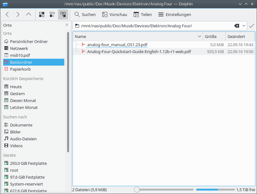

Michael R. schrieb: > Mein Dolphin unter Linux schreibt aber die Zeitzone dazu (hier zB "CET" > oder "CEST") Hast du das extra konfiguriert? Bei mir zeigt er das nicht an. Siehe Anhang. Ich hab aber auch keine Option gefunden, wo man das ändern könnte. Michael R. schrieb: >> Ich stell mir auch >> die Sortierung ggf. etwas irritierend vor, wenn z.B. erst eine Datei um >> 2:30 kommt, dann eine um 2:40 und dann eine um 2:20. > > Naja, was willst du haben: irritierend aber richtig, oder weniger > irritierend aber falsch? Was richtig und was falsch ist, ist Ansichtssache. Ist es richtig, zu behaupten, man sortiere nach dem, was angezeigt wird, aber stattdessen wird nach einer versteckten zweiten Zeit sortiert?
Rolf M. schrieb: > Michael R. schrieb: >> Mein Dolphin unter Linux schreibt aber die Zeitzone dazu (hier zB "CET" >> oder "CEST") > > Hast du das extra konfiguriert? Bei mir zeigt er das nicht an. Siehe > Anhang. Ich hab aber auch keine Option gefunden, wo man das ändern > könnte. rechte Maustaste - Details >> Naja, was willst du haben: irritierend aber richtig, oder weniger >> irritierend aber falsch? > > Was richtig und was falsch ist, ist Ansichtssache. Ist es richtig, zu > behaupten, man sortiere nach dem, was angezeigt wird, aber stattdessen > wird nach einer versteckten zweiten Zeit sortiert? Darüber ließe sich trefflich streiten ;-) Aber ich denke dieses Problem ist ein eher akademisches, weil es in der Praxis sehr selten auftreten wird. Das eigentliche Problem ist aber schon gröber, aber (zumindest in meinem Fall) mit dem speziellen Perl-Modul gelöst. Mich ärgert halt auch die MS-typische Herangehensweise: man baut etwas "broken by design", kommt drauf dass es Murks ist, bewirft das Problem mit noch mehr Murks, irgendwann kommt man drauf dass man aus dem Murks nicht mehr rauskommt, und behauptet "works as designed", bzw. (Zitat) but as Microsoft emphasized, this is how they want Windows to behave.
Michael R. schrieb: > rechte Maustaste - Details Details habe ich nicht. Meinst du Eigenschaften? Ja, dort ist das drin. Oben in deinem ls-Beispiel ging es aber um die Dateiliste, und ich dachte deshalb, du meintest diese auch bei Dolphin. Das Dateidatum von zwei Dateien im Vergleich zu sehen, ist halt auch etwas umständlich, wenn man immer erst den Dialog für jede Datei öffnen muss. >> Was richtig und was falsch ist, ist Ansichtssache. Ist es richtig, zu >> behaupten, man sortiere nach dem, was angezeigt wird, aber stattdessen >> wird nach einer versteckten zweiten Zeit sortiert? > > Darüber ließe sich trefflich streiten ;-) Aber ich denke dieses Problem > ist ein eher akademisches, weil es in der Praxis sehr selten auftreten > wird. Ja. Solange die gespeicherte Zeit es ermöglicht, kann das System es zumindest richtig behandeln. Für die Anzeige gibt es die perfekte Variante wohl nicht, aber damit kann man leben. > Mich ärgert halt auch die MS-typische Herangehensweise: man baut etwas > "broken by design", kommt drauf dass es Murks ist, bewirft das Problem > mit noch mehr Murks, irgendwann kommt man drauf dass man aus dem Murks > nicht mehr rauskommt, und behauptet "works as designed", > bzw. (Zitat) but as Microsoft emphasized, this is how they want Windows > to behave. Bei kaputten APIs von Microsoft habe ich als Entschuldigung in der Doku schon mehrfach "this behavior is by design" gesehen - nach dem Motto: Das ist kein Bug, sondern Absicht. Ich vermute, das steht immer dann dran, wenn dazu viele Bugreports eingegangen sind, aber man es nicht mehr ändern kann, weil es zu viele exitierende Programme beeinträchtigen würde.
