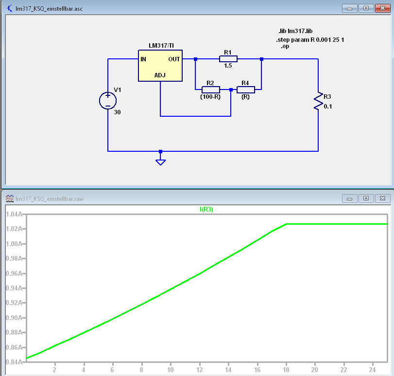

Hallo zusammen, ich will ein Low-Cost Miliohmmeter aus LM317 als Stromquelle + Digitalmultimeter realisieren, so wie im Netz zu finden ist. Praktischerweise ist der LM317 auf genau 1 A einzustellen, damit die DMM-Anzeige ohne Umrechnung direkt abgelesen werden kann. Dazu ist idealerweise ein 1.25 Ohm ( >= 1.25 W) nötig. Nun in der E96-Reihe (1%) soll es ja den 1.24 Ohm geben, aber ich finde ihn nicht bei den üblichen Verdächtigen für den Privatkäufer, kennt jemand eine Quelle? Klar, man kann den aus anderen zusammenstellen, aber wenn es nicht gerade sein muss, hätte ich lieber die Lösung mit einem einzigen Widerstand. Danke schon mal.

Nimm 2W 1,3 Ohm und ein Trimmpoti mit 100 Ohm parallel. Mit dem Trimmpoti stellst du die den Strom genau ein. Das die Referenzspannung aufs 1/100tel Volt stimmt, ist auch nur ein frommer Wunsch. Genauso, wie die 10 Milliohm Genauiggeit. Was nutzt dir, wenn der Widerstand so genau selektiert ist, wenn die Lötstelle noch Übergangswiderstand hat, oder am Leiterzug noch was abfällt. Wenn der Widerstand keinen 4 Leiteranschluss hat, dann ist das quasi wie Flaschendrehen.

Gerald B. schrieb: > Nimm 2W 1,3 Ohm und ein Trimmpoti mit 100 Ohm parallel. Mit dem > Trimmpoti stellst du die den Strom genau ein. Gegen Abfackeln der Widerstandsbahn des Trimmpotis durch eine versehentliche ungünstige Einstellung hilft ein Festwiderstand in Serie.
Harald W. schrieb: > Stromquellen baut man eher mit OPV und nachgeschaltetem > Verstärkungstransistor. Nach diesem Artikel https://www.mikrocontroller.net/articles/Konstantstromquelle#Konstantstromquelle_mit_Linearreglern geht auch LM317. Mir ging es um eine möglichst einfache Lösung. > Die Toleranz der internen Referenz des Lm317 beträgt lt. Datenblatt 4%. > Wo geht D hin? Das ist der min. odar max. Wert. Bei angenommener Normalverteilung liegen so krasse Abweichungen ganz ausßen mit entspr. geringer Wahrscheinlichkeit, die zu erwischen. Es gibt eine gute Chance, einen mit typ. Wert 1,25 V zu erwischen. Bevor du schimpfst: Denk mal daran, dass ich evtl. schon Exemplare in meiner Kiste habe, bei denen ich nachgemessen habe und die Abweichungen so waren, dass die Verwendung eines 1% Widerstandes gerechtfertigt ist. Hier http://docs.wixstatic.com/ugd/3cf8ac_bd4c28c10a1644b59821a0039d137707.pdf wird gezeicht, dass sich auf diesem Wege gute Ergebnisse erreichen lassen. Danke für alle anderen Tipps, auch die mit dem Poti. Lothar M. schrieb: > Wie ist denn dann die Beschaltung des Messgeräts? Oder andersrum: wie > hat das Messgerät beim auswahl des Strombegrenzungswiderstands die > Finger im Spiel? Evtl. findet sich die Antwort auf die Frage in dem oben gelinktem PDF?
Wolfgang schrieb: >> > > Gegen Abfackeln der Widerstandsbahn des Trimmpotis durch eine > versehentliche ungünstige Einstellung hilft ein Festwiderstand in Serie. In dem Fall unnötig, da das Trimmpoti als reiner Spannungsteiler arbeitet und nicht Null Ohm einnehmen kann. Der Schleifer geht auf den Adj Eingang des 317
Gerald B. schrieb: > Der Schleifer geht auf den Adj Eingang des 317 Und deshalb fließt nicht das gesamte 1A durch das Poti, das ist der Witz dran. Angehängt mal ein Screenshot mit dem Ausgangsstrom in Abhängigkeit von der Schleiferposition: {R} wird von 0 bis 25 Ohm durchgesteppt und der Arbeitspunkt ermittelt. noips schrieb: > Evtl. findet sich die Antwort auf die Frage in dem oben gelinktem PDF? Tatsächlich. Wie leicht Elektroniker doch mit Schaltplänen kommunizieren können... ;-)
