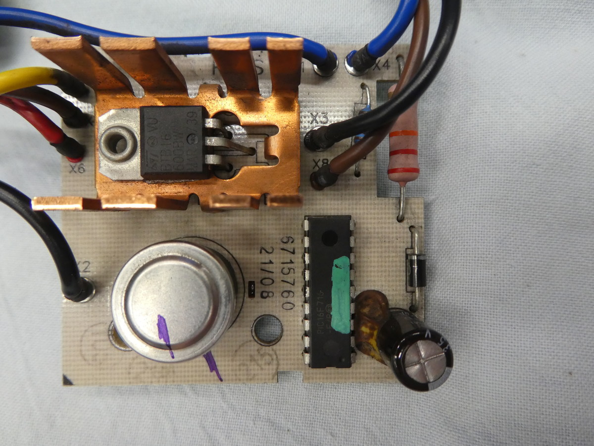

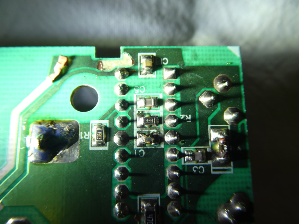

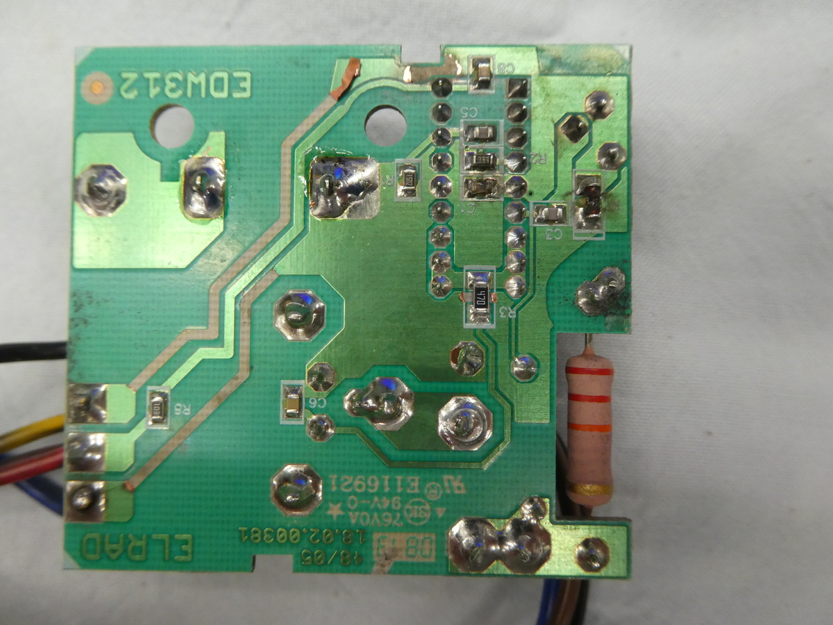

Bei dem Staubsauger ist die Steuerplatine defekt, Leiterbahnen abgebrannt. Triac scheint noch in Ordnung zu sein. Motor scheint ok, bei 30 Volt DC ca 2 Ampere, laeuft ruhig. Um Muell zu vermeiden moechte ich den Staubsauger ohne Regelung betreiben. Fuer die Anlaufstrombegrenzung haette ich an einen Lastwiderstand gedacht, der mittels Relais ueberbrueckt wird. Kleinen Trafo 1,5 VA oder Kondensatornetzteil? Waere auch ein NTC aus einem Schaltnetzteil moeglich ? Was waere nach eurer Meinung die beste Loesung?

Bernhard F. schrieb: > Hier zwei Fotos, optisch ist V1 und C1 defekt. Und den uC hats mit Sicherheit auch zerlegt. Also ein Totalschaden.
hinz schrieb: > Und den uC hats mit Sicherheit auch zerlegt. Ist erkennbar, was alles auf dem IC eingelasert ist? Eventuell den grünen Versteckschmodder vorsichtig entfernen? Dass es sich bei dem Käfer um einen µC handeln soll, mag ich aus verschiedenen Gründen nicht so recht glauben.
Bei dem IC handelt es sich um einen 8-Bit uC "PIC16F716". Habe von Ground und VCC zu den Ports gemessen, teilweise 100 ohm ?! vmtl defekt.
