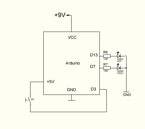

Hallo, könnt Ihr mir bitte sagen, ob folgender Code richtig ist? Ich möchte probeweise für ein Projekt einen Interrupt ablaufen lassen. Über einen Taster setze ich den Pin 3 auf High. Dann sollte ja eigentlich der "loop" unterbrochen werden und der Interrupt "pin_ISR_1" ablaufen. Leider reagiert der Interrupt entweder gar nicht, oder nur ganz kurz(d.h. die LED leuchtet nur ganz kurz auf, obwohl sie ja 3 sek. leuchten sollte). Wenn der Code richtig ist, dann muss es wohl doch an der Hardware liegen?! const int ledPin = 13; const int ledPin2 = 7; void setup() { pinMode(ledPin, OUTPUT); pinMode(ledPin2, OUTPUT); attachInterrupt(1, pin_ISR_1, RISING); } void loop() { digitalWrite(ledPin2, HIGH); delay(500); digitalWrite(ledPin2, LOW); delay(500); } void pin_ISR_1() { digitalWrite(ledPin, HIGH); delay(3000); digitalWrite(ledPin, LOW); } Danke im Voraus.
Mal grundlegend: der strukturelle Fehler ist das delay im Interrupt. Ein Interrupt ist eine " Unterbrechung" und Unterbrechungen sollten nicht allzu lang dauern... Dan N. schrieb: > Über einen Taster setze ich den Pin 3 auf High. Wie ist der Taster angeschlossen? > Leider reagiert der Interrupt... Und was macht dann die andere LED?
Lothar M. schrieb: >> Leider reagiert der Interrupt... > Und was macht dann die andere LED? Die andere LED blinkt ganz normal weiter...
Dan N. schrieb: > Leider reagiert der Interrupt entweder gar nicht, oder nur ganz > kurz(d.h. die LED leuchtet nur ganz kurz auf, obwohl sie ja 3 sek. > leuchten sollte). Note Inside the attached function, delay() won’t work https://www.arduino.cc/reference/en/language/functions/external-interrupts/attachinterrupt/
Dan N. schrieb: > im Anhang der Schaltplan Da fehlt ein Pulldown für einen halbwegs definierten Low-Pegel... Du könntest auch den Pullup im uC-Pin aktivieren und mit dem Taster nach GND schalten. So machen es alle Anderen.

Lothar M. schrieb: > Da fehlt ein Pulldown für einen halbwegs definierten Low-Pegel... Oh, ja klar...den hab ich vergessen!

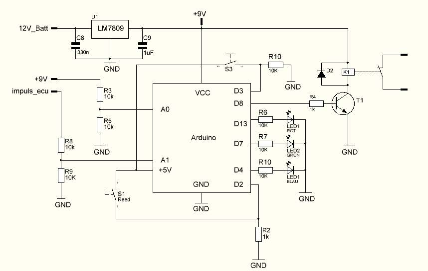

bei A0 soll doch sicher +12V nicht +9 Volt gemessen werden ? hast du das so in der realität ? Welche Relais benutzt du ?
zusätzlich sind da noch eine menge "Fehler" drin. Entweder in der Zeichnung und/auch von der Lokik her. Das dürfte alles so nicht Funktionieren. Wenn die Betriebsspannung auf unter 9.5 V geht hört der Festspannungsregler auf zu arbeiten. Somit kein Strom für den µController somit keine Lampen Leuchten. Du kannst halt mit deiner Anordnung nur von 12-9.5 V messen.
Michael V. schrieb: > bei A0 soll doch sicher +12V nicht +9 Volt gemessen werden ? hast > du das > so in der realität ? > > Welche Relais benutzt du ? doch die 9 volt stimmen, da hängt zusätzlich eine 9V Bolckbatterie dran...diese soll eben überwacht werden.
War beim ersten blick nicht so klar -.- ich muss jetzt los hab, aber dein Problem verstanden meld mich später oder morgen mal.
