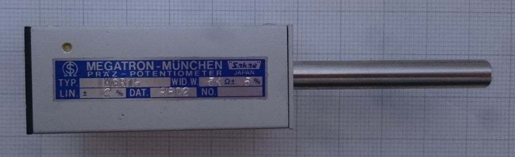

Ich suche ein Potentiometer, dass nicht durch einen Drehimpuls seinen Widerstand ändert sondern durch einen Knopfdruck. Im Prinzip wie ein Taster, nur, dass ich, je nach Stärke, einen unterschiedlichen Widerstand bekomme. Gibt es sowas? Wenn ja, wie nennt man das? Wenn nein, warum nicht? MfG Ben

> Im Prinzip wie ein Taster, nur, dass ich, je nach Stärke, einen > unterschiedlichen Widerstand bekomme. Ein Dehnmeßstreifen macht solche Sachen.

Ben B. schrieb: > Im Prinzip wie ein Taster, nur, dass ich, je nach Stärke, einen > unterschiedlichen Widerstand bekomme. FSR-Drucksensor https://www.didaktik.physik.uni-muenchen.de/materialien/sensorik/widerst/elektr_leit.html

Hier etwas günstiger, aber immer noch recht hochwertig. https://www.distrelec.de/en/position-sensor-10-kohm-linear-250-mw-bi-technologies-404r10kl1/p/30008337?q=positionssensor&filter_Category3=Potentiometers%2C+Trimmers&page=1&origPos=3&origPageSize=25&simi=84.51
Karl M. schrieb: > Potentiometer != Sensor. (Dreh)Potentiometer = Drehwinkelsensor! (Schiebe)Potentiometer = Wegsensor!

Stefan M. schrieb: > Der bereits genannte FSR Drucksensor kommt der Beschreibung des TO am > nächsten. Ich hätte eher die von Lanigiro vorgeschlagenen Teile als exakt das, was er sucht, gesehen. Also mit einem mechanischen Verstellweg wie bei einem Poti, nur eben nicht durch drehen, sondern durch drücken. Bzw, wie bei einem Taster, nur analog statt digital. Die Drucksensoren haben aber keinen nennenswerten mechanischen Weg.

Ich habe vor eine Stoßstange an ein Modellauto zu bauen und will erkennen wo das passiert. Dazu kam der Einfall 2 Potentiometer anzubauen die den Druck messen können. Ein Schiebewiderstand wäre zwar auch eine Möglichkeit, aber ich dachte es gibt vllt bessere Alternativen. Ansonsten war die Idee mit Abstandssensoren den Abstand zu den Stoßstangen zu messen
