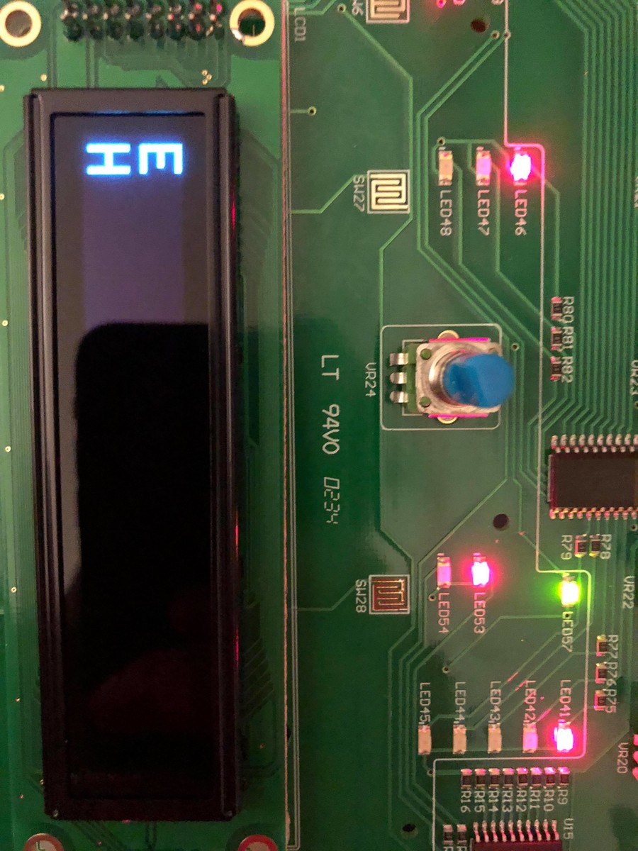

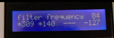

Lothar M. schrieb: > as funktioniert denn nicht richtig? > Was erwartest du und was passiert stattdessen? In den Anhängen sind Fotos. Beim Einschalten kommt links immer nur das E H und dann wirre Buchstaben. Das Letzte ist ein Screenshot wie es eigentlich aussehen sollte. Ist aber nicht der gleiche Inhalt wie auf den Fotos... da dieser nicht von meinem Gerät ist.
Dann ist m.E. eher die Ansteuerung falsch. Timing oder Protokoll. Anderer Treiber-IC?
Bearbeitet durch User
Conny G. schrieb: > Dann ist m.E. eher die Ansteuerung falsch. Timing oder Protokoll. Eigentlich sollte der KS0066 vom alten kompatibel sein zum HD44780...deshalb erstaunt es mich...

Fred F. schrieb: > Das Bild ist gespiegelt, im ersten Bild steht Triangle Daraus ergibt sich, daß die Initialisierung nicht korrekt ist. Thomas W. schrieb: > Eigentlich sollte der KS0066 vom alten kompatibel sein zum > HD44780...deshalb erstaunt es mich... OLED Anzeigen haben andere Controller. Zum Beispiel RS0010 oder SSD1311.
m.n. schrieb: > Fred F. schrieb: >> Das Bild ist gespiegelt, im ersten Bild steht Triangle > > Daraus ergibt sich, daß die Initialisierung nicht korrekt ist. m.n. schrieb: > Daraus ergibt sich, daß die Initialisierung nicht korrekt ist. Tatsächlich... und oben sust für sustain, hab ich so rum gar nicht gesehen. Ja, du hast recht. Die OLEDs verwenden meist den WS0010 in irgend einer anders genannten Form. Dieser sollte aber HD44780 Kompatibel sein wie auch der KS0066.

Micid schrieb: > Auf Seite 19 ist alles erklärt für den 8 bit und 4 bit Modus Ok, also für mein Verständnis... dann ist vermutlich die "Entry Mode Set" falsch, das es spiegelverkehrt ist.
