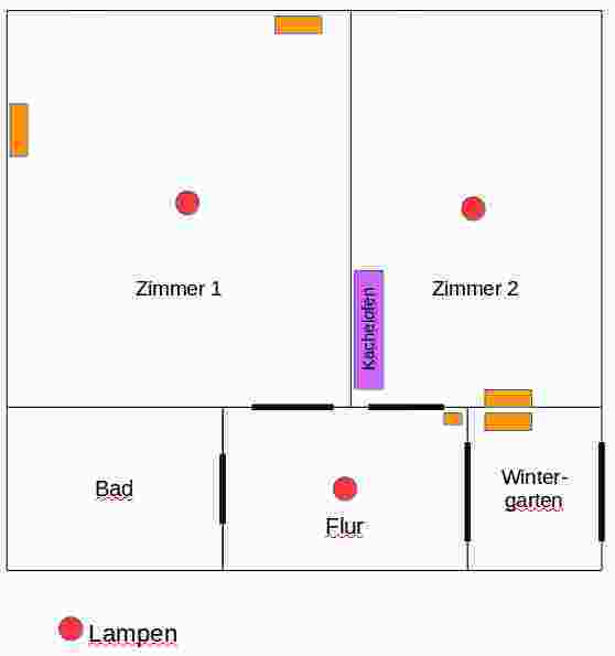

Hallo! Ich möchte einen Teil unseres Hauses mit Rauchmeldern ausstatten. Habe von diesem Teil eine Skizze angefertigt. (Nicht ganz maßstabsgetreu, aber fast...) In Zimmer 2 befindet sich ein Kachelofen, das in Verwendung ist. Schützenswert ist besonders Zimmer 1. (Hier wird teilweise auch geschlafen.) In orange sind mögliche Gefahrquellen eingezeichnet. (Elektrogeräte, Netzteile, etc. die ständig bestromt sind) Wo würdet ihr die Rauchmelder anbringen? Hätte 2 Stück zu verbauen. Danke im Voraus!
Rauchmelder müssen in Schlafräumen und in Räumen, die als Fluchtweg dienen, angebracht sein. Ergo Zimmer 1 und Flur. Gruß Daniel
Nachtrag: Erfolgt der Ausgang (nur) über den Wintergarten? Dann muss da auch nochmal einer hin... Gruß Daniel

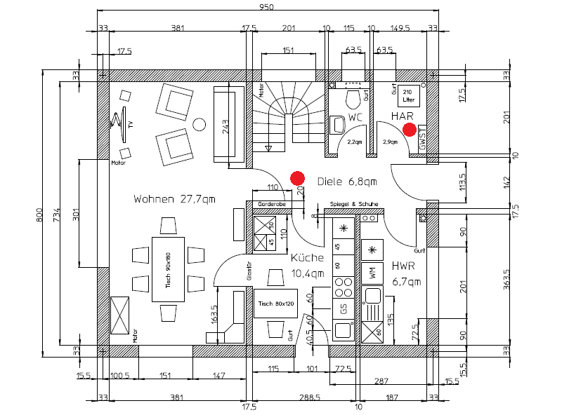

Daniel_S schrieb: > Rauchmelder müssen in Schlafräumen Das dauert mir zu lange bis der Rauch im Schlafraum angekommen ist. Deswegen sollte einer in die Diele und wenn dann noch einer übrig ist, käme der in den Hausanschlussraum (HAR).
Ach Du grüne Neune schrieb: > Daniel_S schrieb: > Rauchmelder müssen in Schlafräumen > > Das dauert mir zu lange bis der Rauch im Schlafraum angekommen ist. > Deswegen sollte einer in die Diele und wenn dann noch einer übrig ist, > käme der in den Hausanschlussraum (HAR). http://www.rauchmelderpflicht.eu/rauchwarnmelder-montage-und-wartung/planung/ Nachzulesen hier - und noch viel mehr Wissenswertes. Schlafräumen müssen überwacht werden - was nützt der Melder im HAR wenn du ihn nicht hörst? Gruß Daniel

Danke für die Antworten! Aus dem Flur kann man auch noch in eine andere Richtung hinaus. (Hab ich nicht eingezeichnet, sorry) Mich würde noch interessieren, wo genau in Zimmer 1 und Flur die Melder hin sollen. In die Mitte geht’s ja nicht, weil dort die Lampen sind. Es soll ja 50cm Abstand bleiben. Also im Flur eher Richtung Bad? Oder eher Richtung Wintergarten? Und in Zimmer 1 eher Richtung Fenster? (ggü der Tür) oder eher in Richtung Tür/Bett? Der Kachelofen ragt auch in Zimmer 1 und heizt es. Dort steigt auch warme Luft auf. Sollte man dann eher Richtung Fenster gehen? Danke im Voraus!
Grundsätzlich: in welche Räume Rauchmelder müssen regelt die Bauordnung des entsprechenden Bundeslandes. In Baden-Württemberg z.B. sind das Schlafzimmer, Räume in denen bestimmungsgemäß geschlafen wird und alle Räume, die Fluchtweg für diese Räume sind. In deinem Beispiel wären das Zimmer 1 und Flur. Weiter oben gab es auch schon einen Link dazu. Die Informationen auf der Seite sind (im großen und ganzen) ok. Wichtig ist auch die Platzierung der Rauchmelder. An der Decke in der Mitte des Raumes ist gut, aber sie sollten mindestens 50cm von Gegenständen entfernt sein, die die Ausbreitung des Rauchs behindern können. Von einer etwaigen Deckenleuchte würde ich daher etwas Abstand halten.

Ach Du grüne Neune schrieb: > Das dauert mir zu lange bis der Rauch im Schlafraum angekommen ist. > Deswegen sollte einer in die Diele und wenn dann noch einer übrig ist, > käme der in den Hausanschlussraum (HAR). Und in deinem Wohnzimmer und vor allem deinem Waschraum hast du nichts. Also kokelt der Trockner schön vor sich hin, oder der Fernseher fackelt ab ohne daß ein Rauchwarner frühzeitig den Alarm auslöst. Prima Konzept. Daniel_S schrieb: > wenn du ihn nicht hörst? Dann musst du einen 3 Promille Rausch ausschlafen um so einen Alarm in der gleichen Wohnung nicht zu hören. TO schrieb: > Der Kachelofen ragt auch in Zimmer 1 und heizt es. Dort steigt auch > warme Luft auf. Sollte man dann eher Richtung Fenster gehen? Etwas weg on der Hauptzirkulationrichtung und vor allem der Feuerungstür, dann da kommt auch mal etwas Rauch raus. Hans E. schrieb: > In der Küche würde ich keinen Rauchmelder platzieren. Jeder Wasserdampf > wird von dem optischen Sensor im Rauchmelder als Rauch interpretiert. Wir haben eine knapp 10qm Küche in der jeden Tag für 5 gekocht und gebacken wird/wurde (offener Gasherd, Elektrobackofen) Der Melder ist genau ein mal in 10 Jahren losgegangen als extrem Wasserdampf unterwegs war. Der Melder bei meiner Schiegermutter hat aber die auf dem Herd vergessenen Bratkartoffeln zuverlässig gemeldet bervor die Pfanne angefangen hat zu brennen.

Der Andere schrieb: > Dann musst du einen 3 Promille Rausch ausschlafen um so einen Alarm in > der gleichen Wohnung nicht zu hören. Mag sein ;) Prinzipiell geht es mir aber eher um folgendes: Bei der "Minimalinstallation" werden die Rauchmelder nicht unbedingt dort platziert, wo der Rauch am wahrscheinlichsten entsteht, sondern wo eine Verrauchung am gefährlichsten ist -> Schlafzimmer und Fluchtwege. Im Schlaf merkt man den Rauch nämlich normalerweise nicht; und auch im Schlafzimmer gibt es oft potentielle Brandherde (Ladegerät, Fernseher, ...) Wenn in den anderen Räumen (z.B. Hausanschlussraum) auch noch Melder installiert sind - umso besser! Aber nicht, wenn dann an Meldern in Flur und Schlafzimmer gespart wird... Gruß Daniel
