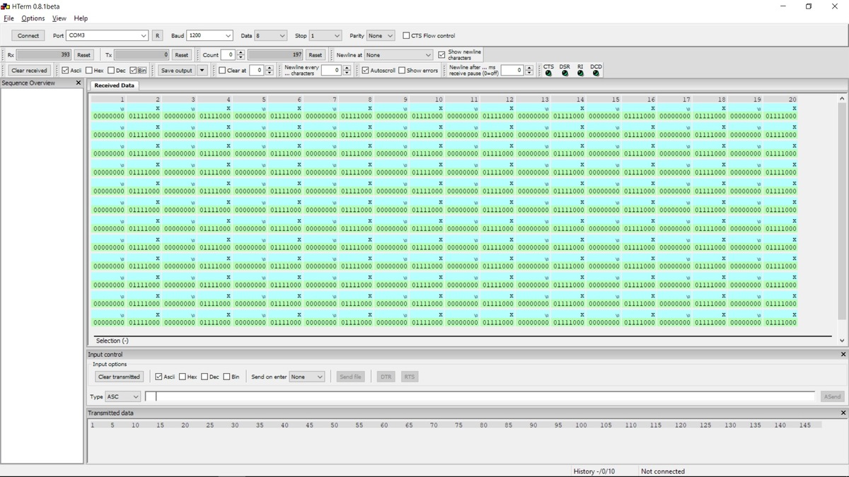

von Lukas F. (Firma: BSc.) (lakiluk)
Habe wie gesagt alle Baudraten durchprobiert. Kein Erfolg. Habe nun als
Einstellung 1200 und Clock 4Mhz verwendet. Im Anhang das Ergebnis auf
dem Terminal.
Habe nun wie von dir geschrieben DDRD0 (RXD) auf Eingang und DDRD1 (TXD)
auf Ausgang gesetzt. Dies bewirkt keine Änderung. Ich denke das muss man
auch nicht explicit machen.
Danke Lg,
Lukas

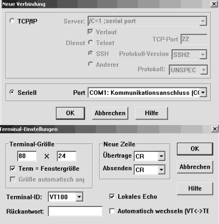

von Karl B. (gustav)
lakiluk schrieb:
> Die
> Terminaleinstellungen scheinen nicht das Problem zu sein.
mit Hyperterminal hatte ich Probs.
Mit Teraterm nicht.
