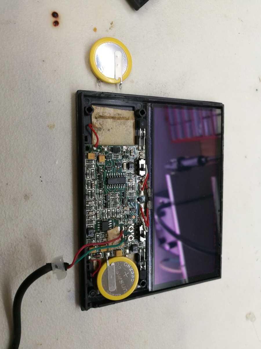

Hallo, Ich habe einen Firestarter 500 Automatik Schweißhelm mit Solar. Die Batterien lassen sich aber wohl nicht mehr laden, obwohl der Helm immer relativ hell gelagert war. Ich habe das Modul mal geöffnet und es scheint so, als ob die Knopfzellen darin nicht zum Aufladen sind. Sind die nur zur Überbrückung, falls über die Solarzelle kein Saft kommt? Ich finde zumindest in der Baugröße mit 3V keine aufladbaren Zellen. Drauf steht Newsun CR2335 Lithium Cell
Mike M. schrieb: > Sind die nur zur Überbrückung, falls über die Solarzelle kein Saft > kommt? Vermutlich für eine definierte Lebensdauer des Helmes? Diese Zellen sind Batterien, keine Akkus. Ersatz findest du im Netz zu genüge. Die CR2335 ist wohl nich mehr gängig, Evtl. geht auch die kleinere CR2330 mit Lötfahne.

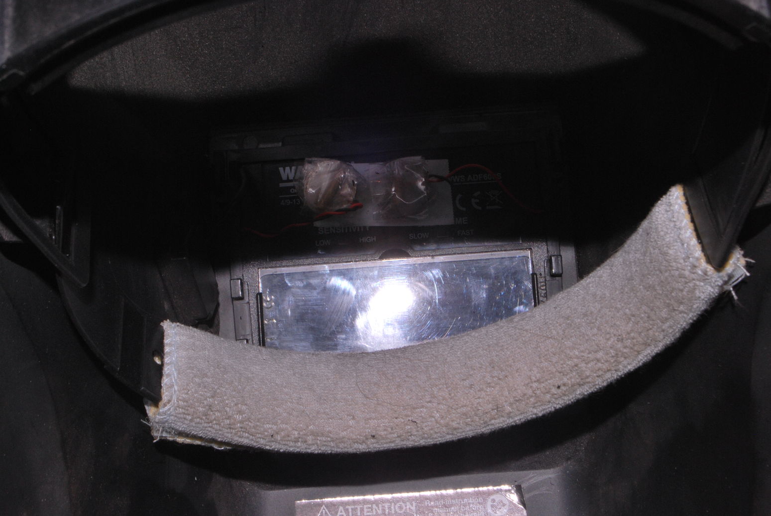

Ich hab bei meinem Schweisshelm die Batterien rausgemacht und stattdessen Kabel rangelötet. Kabel rausgelegt, grosszügig abisoliert und die Litze zu einem Drahtknubbel zusammengerollt. Dann irgendwoher billig 2 neue 3V Knopfbatterien organisieren und die Drahtknubbel mit Klebeband auf der Batterie festkleben (auf Polarität achten). Das Ganze dann mit Doppelseitigem Klebeband irgendwo im Schweisshelm festkleben Ist zwar murksig, funktioniert aber. Batteriewechsel ist einfach und es macht nix, wenn die Dinger zu siffen anfangen.
Im Gehäuse müsste eigentlich genug Platz für einen SMD-Sockel für CR2032 sein, den klebt man da fest und verbindet ihn mit Drähten mit der Platine. Das ist eine dann doch bessere Kontaktierung als "und die Drahtknubbel mit Klebeband auf der Batterie festkleben". CR2032 hat zwar mit 230 mAh eine geringere Kapazität als CR2335 (300 mAh), aber die leichtere Verfügbarkeit dürfte das verschmerzbar machen. Die Dinger gibts sogar bei Ikea und im Postamt ...

Mike M. schrieb: > Ich finde zumindest in der Baugröße mit 3V keine aufladbaren Zellen. Mit 3V wären das auch Primärzellen. Aber es gibt 3,7V (nominal) Li-Ion oder Li-Poly Zellen in ähnlicher Größe. Miss doch mal die Klemmspannung ohne Zelle, die werden bis 4,1 oder 4,2V geladen.
Jim M. schrieb: > Aber es gibt 3,7V (nominal) Li-Ion oder Li-Poly Zellen in ähnlicher > Größe. LIR 2032
Mike M. schrieb: > Drauf steht Newsun CR2335 Lithium Cell Das ist eine Primärzelle mit 3V Spannung: http://www.evergreencpusa.com/sites/default/files/CR2335%20Specs_0.pdf

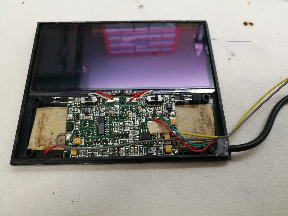

Halb mal meinen Schweisshelm reverse-engineered. Da sieht man recht gut, dass gerade das Lagern im Raumlicht die Batterien entlädt. Da wird der Teil, der am "meisten" Strom braucht (Opamp mit analogem Gemüse) über Q1 aus der Batterie versorgt, weil die belichteten Solarzellen zwar Q1 durchschalten, aber selbst keinen nennenswerten Strom dazu liefern. Daher decke ich meinen Helm immer ganz ab. Hält jetzt seit fast 7 Jahren ;)

Ich vermute, dass es nur ein paar chinesische Hersteller dieser Elektroniken gibt. Mittlerweile haben die wohl auch Batteriewechselmöglichkeiten, ohne dass man das Gehäuse aufhebeln muss. Hier wurde das Ganze schon einmal thematisiert: Beitrag "Frage zu Schweiß-Equipment?" @Georg: Vielen Dank für den Schaltplan!

Vielen Dank an Mike M. und Rote T.. Ohne diesen Thread wäre ich nicht auf die Idee gekommen, dass innen noch Knopfzellen verbaut sein könnten. Ich habe die gleiche Verdunkelung an meinem Scheißhelm und auch bei mir waren die Batterien leer (CR2430). Da ich keine Knopfzellen mit angescheißten Lötfahnen hatte, habe auch zwei Knopfzellenhalter nach außen gelegt: Geld für einen neuen Helm gespart. Daumen hoch!
