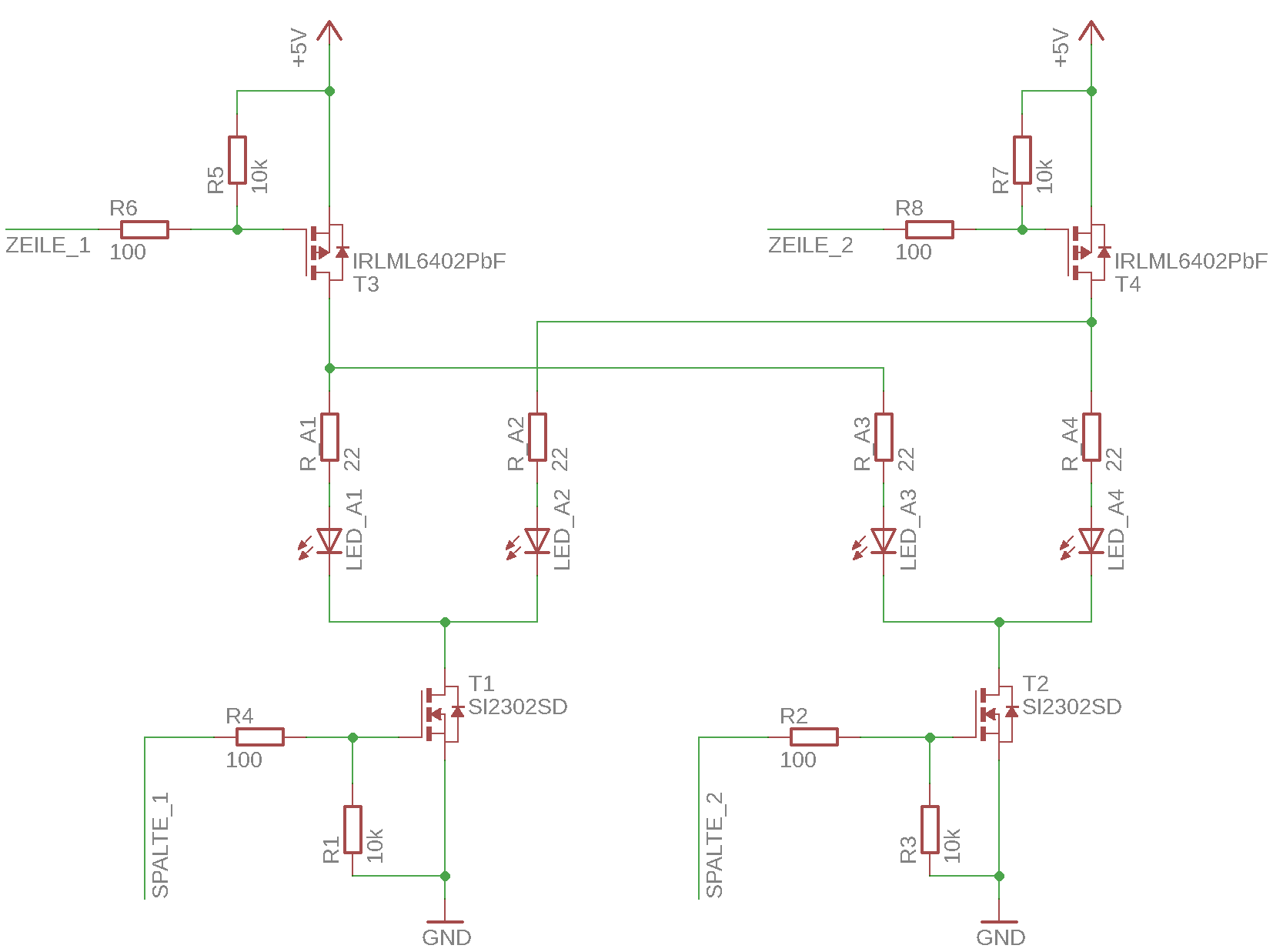

Guten Tag zusammen, ich wollte das lange Wochenende nutzen um ein kleines Projekt zu verwirklichen, welches ich eigentlich für simpel und einfach durchzuführen gehalten habe. Allerdings hänge ich jetzt schon seit gestern an einem Problem mit dem ich nicht so recht weiter komme. Ich habe einen einfachen Multiplexing Aufbau mit je zwei N-Kanal (SI2302) und P-Kanal Mosfet's (IRLM6402). Wenn ich jetzt Zeile 1 und Spalte 1 durchschalte, habe ich ein Geisterleuchten auch auf Spalte 2. Ich kann an der entsprechenden LED auch eine Spannung von ca. 2.4V messen. Ich habe an den nicht leitenden FET's allerdings definitiv keine Differenzspannung zwischen Gate und Source. Wenn ich beide Zeilen ausschalte und nur eine Spalte durchschalte tritt kein Leuchten auf. Zum testen habe ich das ganze auch direkt auf die entsprechenden Spannungen gelegt und nicht über einen Mikrocontroller angesteuert. Übersehe ich hier irgendeinen dummen Nebeneffekt wodurch es zu einem Stromfluss an den anderen LED's kommt? Danke für eure Hilfe
Vermutlich liegt des daran, dass MOSFET auch keine ideal sperrende Bauteile sind und daher auch ein sehr kleiner Sperrstrom fließt. Nach den Datenblättern von ca. 1...25 uA, grob überflogen, wären möglich. Das könnte schon die LED etwas flimmern/glimmen lassen. Wenn testweise parallel zur LED ein 100k Widerstand angeschlossen würde, sollte das Glimmen verschwinden.
Wenn R3 nach Svens Hinweis jedoch ok sein sollte, dann hat voraussichtlich dieser MOS den höchsten Sperrstrom. Entweder diesen tauschen, oder provisorisch 100k zwischen Drain und +5V hängen.
Da ich für den test keinen Controller genutzt habe, habe ich die mosfets bereits ohne die pull up und down Widerstände händisch direkt an gnd bzw. 5v gehangen. Trotzdem gab es die Spannung. Die FET's habe ich bereits mehrfach getauscht.

Ich habe sowohl 60mA SMD LED's als auch stinknormale 5mm LED's ausprobiert und hatte überall die selben Effekte. Ich bin jetzt nochmal detailliert überall durchgegangen und habe auch nacheinander mal den Drain Anschluss der ausgeschalteten MOSFET's aus dem Steckbrett gezogen und die LED's haben immer noch ganz leicht geleuchtet. der Strom lag allerdings gerade mal bei 0.01 mA mit dem Multimeter gemessen. Da mir ein paralleler Widerstand zu jeder LED zu viel Arbeit ist (das glimmen ist dabei verschwunden), werde ich jetzt jeweils zwischen Drain und GND bzw. +5V einen 100k Widerstand hängen um eventuelle Leckströme die irgendwo her kommen zu beseitigen.

Felix M. schrieb: > Drain Anschluss der ausgeschalteten MOSFET's aus dem Steckbrett gezogen > und die LED's haben immer noch ganz leicht geleuchtet. Na, dann liegts ja wohl am Steckbrett. Felix M. schrieb: > werde ich jetzt jeweils zwischen Drain > und GND bzw. +5V einen 100k Widerstand hängen um eventuelle Leckströme > die irgendwo her kommen zu beseitigen. Einen Widerstand parallel zum Mosfet, um Leckströme zu beseitigen????
Als ich mir das in Ruhe nochmal überlegt habe, hielt ich die Lösung auch für Schwachsinn. Nach gründlicher Fehlersuche funktioniert es jetzt auch. Es lag an einer kleinen China platine als breakout board, auf der ich die smd Widerstände gelötet habe. Da kamen die minimalen Leckströme her. Zu allem Überfluss hatte ich den gleichen Fehler dann auch noch mit den 5mm leds und bedrahteten Widerständen, weil eine LED kaputt war und sie einen Durchgangswiderstand von knapp 1kohm in beide Richtungen zugelassen hat. Hab es aber nicht erkannt, weil sie trotzdem normal geleuchtet hat. Hatte leider an dem grundsätzlichen Aufbau gezweifelt. Danke trotzdem für eure Hilfe!
