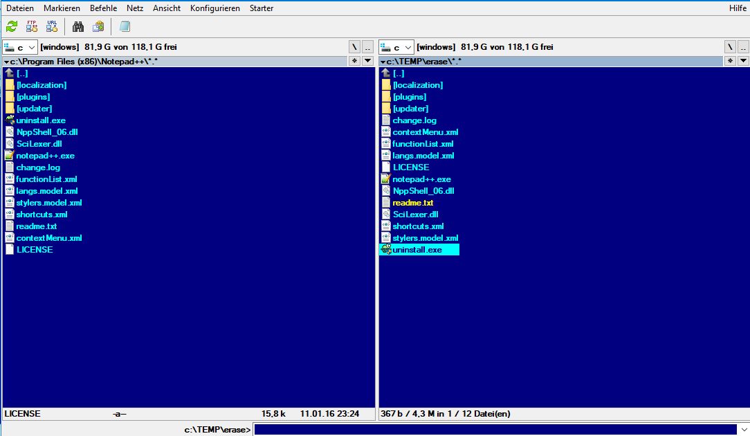

ach verdammt, mein Fehler.. Jetzt aber.. hier sind beide Verzeichnisse identisch, außer die readme.txt..dort hatte ich was verändert..somit markiert er nur diese
Paul P. schrieb: > ach verdammt, mein Fehler.. Nich wirklich, aber der TC kann auch anders aussehen. :)

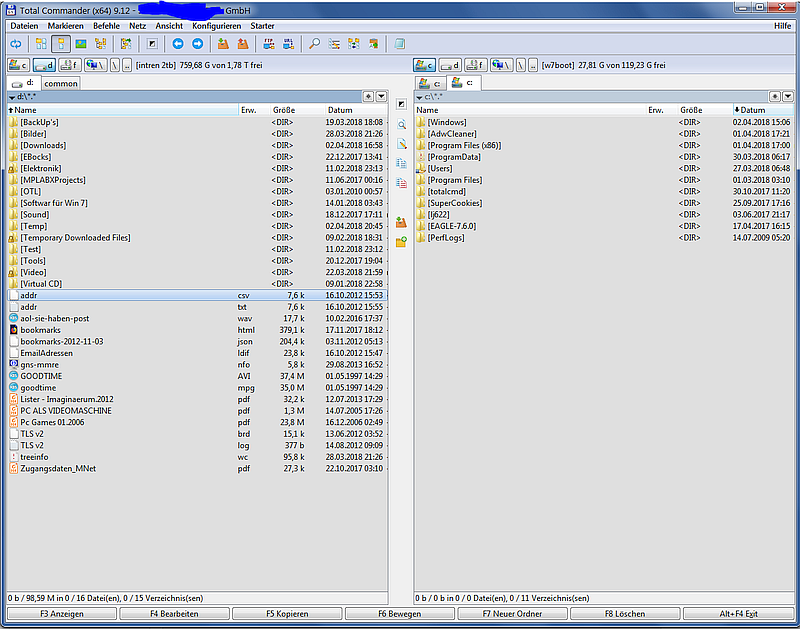

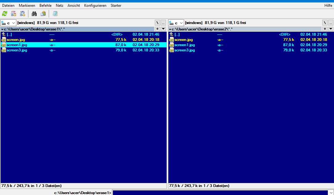

Paul P. schrieb: > hier sind beide Verzeichnisse identisch, außer die readme.txt. Dann zeig mal, wie es aussieht, wenn in zwei Verzeichnissen aussieht, wenn zwei Bilder identisch bis auf einen Eintrag in den EXIF-Tags sind.
genauso, sollte es aussehen..schäätze ich, da sich die Dateigröße untersheiden wird. Aber wie gesagt..schau im Forum, dort wird Dir sicher schnell jemand das Passende anbieten So..wie erwartet..markiert er die mit den unterschiedlichen metadaten
