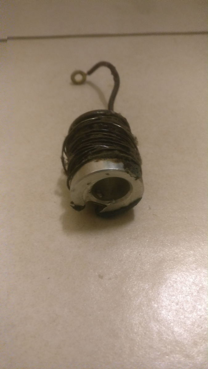

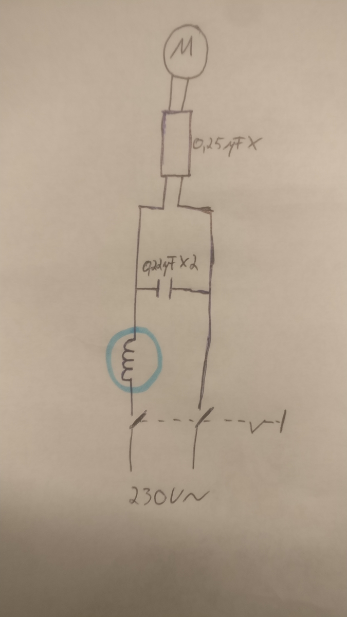

Hallo, Ich habe einen urlaten Bosch Winkelschleifer, bei dem im Griff eine Spule verbaut ist. Diese wurde so heiß, das sie im Kunststoff eingeschmolzen war. Sie ist defekt, da die Isolation des Wicklungsdrahtes teilweise nicht mehr vorhanden ist. Das erste Bild zeigt die Spule. Durch das Loch in der Spule wird die Anschlussleitung geführt. Bild 2 zeigt den Aufbau der Schaltung. Kann mir jemand den Sinn der Spule erklären? Ich habe bereits nach Netzfiltern für solche Geräte gesucht, leide findet man fast nur Themen zu X1, X2 Kodensatoren.
Welche Leistung hat denn der WS, und was wurde zuletzt mit dem so getrieben? Die Spule kannst ja selber reparieren, mit dem gleichen Lackdraht, oder bei den paar Windungen ziehst du I-Schlauch drüber. Ja was wird die wohl nun für eine Funktion gehabt haben? Schon mal was von Über- oder Einschaltrom-Begrenzung in Kombi mit einer leichten Entstörung ins StromNetz nachgedacht? Miß den Motor mal durch und den C ob die beide noch i.O. sind. Auch ohne die Spule sollte der WS anlaufen.
Eine Spule mit Alukern. Kein Kupferdraht. Das ist ein Widerstand. Einschaltstrombegrenzer. Wenn das Ding noch Durchgang hat, ist es nicht defekt.

der schreckliche Sven schrieb: > Eine Spule mit Alukern. Kein Kupferdraht. > Das ist ein Widerstand. Einschaltstrombegrenzer. > Wenn das Ding noch Durchgang hat, ist es nicht defekt. Ohne Dreck sähe man mehr auf dem Photo. Also ein paar schöne Bilder mehr hübschen die Glaskugel auf. Und die Schaltung nochmal neu zeichnen.
