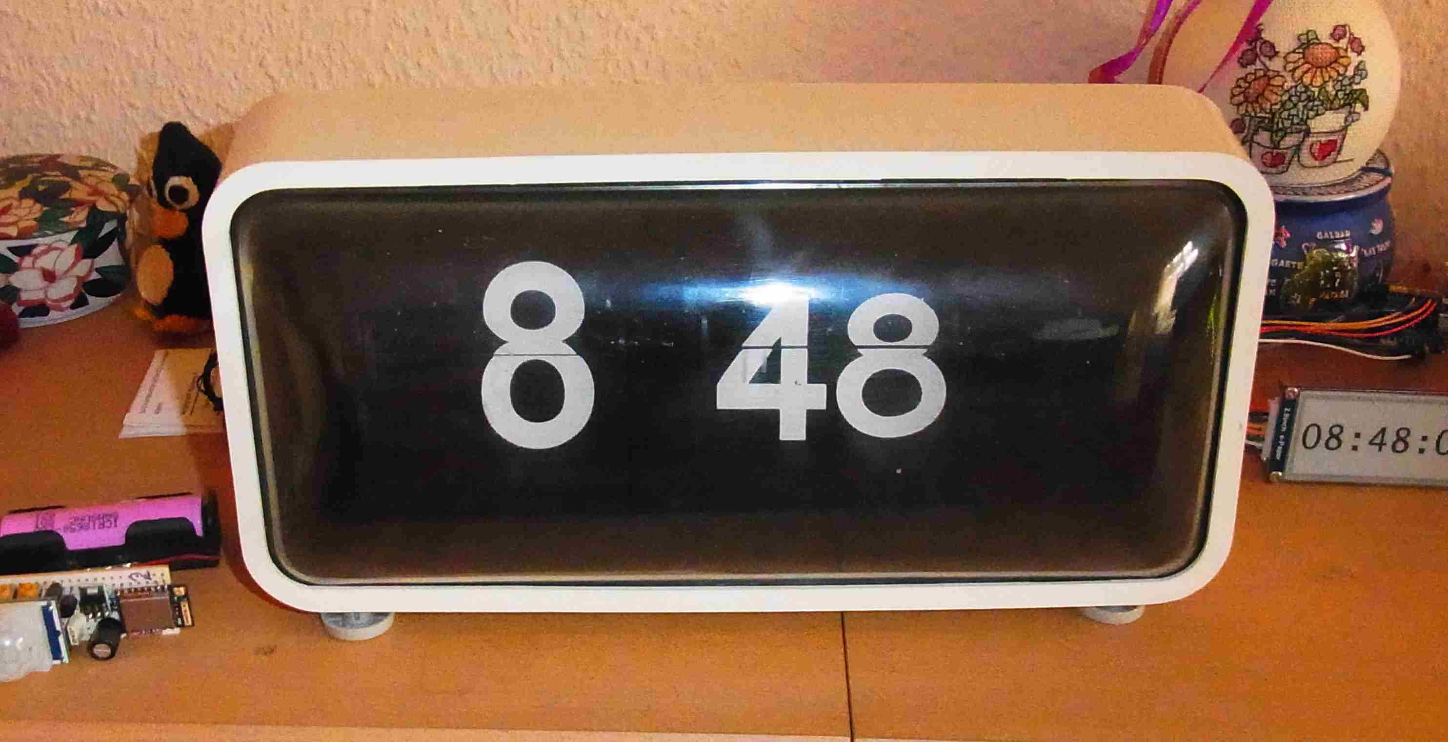

Hallo, offline schrieb: > Michael U. schrieb: > >> Das Display will 5V mit 400mA haben, also Strom von einem > > Das sind 2000 mW! > > Ein OLED Display hat auch guten Kontrast ist aber nicht so > verschwenderisch! ein 4x20 LCD mit Backlight aus meiner Kramksite hätte für meine realen Anwendungen auch guten Kontrast. Sieht aber nicht wie ein VFD aus. Ist aber für Dauerbetrieb mit festen Texten ohnehin nicht zu empfehlen, spätestens nach einem Jahr kann man dann den Text auch auf dem ausgeschalteten Display noch lesen. Eine LCD-Quarzuhr ist auch sparsamer als meine alte Klappzifferuhr, sind auch knapp 2W. 24h mit 2W sind 48Wh. Also in rund 20 Tagen eine kWh. Kann ich mir im Moment noch leisten. Gruß aus Berlin Michael

Michael U. schrieb: > Eine LCD-Quarzuhr ist auch sparsamer als meine alte Klappzifferuhr, sind > auch knapp 2W. 24h mit sind 48Wh. Also in rund 20 Tagen eine kWh. > Kann ich mir im Moment noch leisten. Wobei die meiste Energie wohl der Synchronmotor verheizt..
Hallo, 49.9Hz schrieb: > Wobei die meiste Energie wohl der Synchronmotor verheizt.. nein, der ESP8266. Die Uhr ist ein Normaluhrwerk (Minutenspringer), die möchte jede Minute einen 400ms Impuls bei ca 20V/10mA. Gruß aus Berlin Michael
