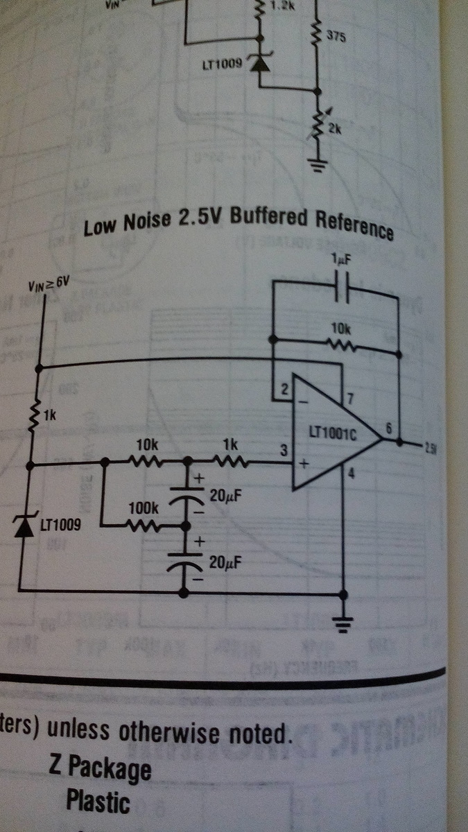

Hi folks, in mein LT databook finde ich dieser schaltplan. Nun ich
möchte wissen warum diese construction hat zwei kondensator in chain.
Was tut es gemein? Thanks folks
von Brüder K. Ling & K. Lang (Gast)
LowPass-Filterung zwecks noise reduction.

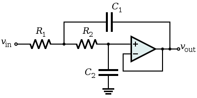

Aber das ist nicht der Sallen Key Tiefpass wie angehängt!
von Helmut S. (helmuts)
Die Idee ist den oberen Kondesator mit 0V Spannung zu betreiben damit
dessen Leckstrom praktisch 0 wird. Ein Leckstrom würde einen
Spannungsabfall an dem  10kOhm Vorwiderstand bewirken und somit die
Referenzspannung unkontrollorierbare reduzieren.

Does someone have an idea what for the 1k resistor is?
Hello,
It limits the current into the input of the Opamp when the powersupply
voltage goes to 0V. The supply may reach earlier 0V than the capacitor
is discharged by the reference source (LT1009).
Best regards,
Helmut
von Dergute W. (derguteweka)
Moin,
Vielleicht Strombegrenzung, wenn die Versorgungsspannung schnell
ausfaellt; dann kann ja die Spannung am nicht invertierenden Eingang des
OpAmp groesser sein als an seinem +Vcc Pin. Die Schutzdioden, die dann
anfangen zu leiten, moegen keine grossen Stroeme.
Gruss
WK
