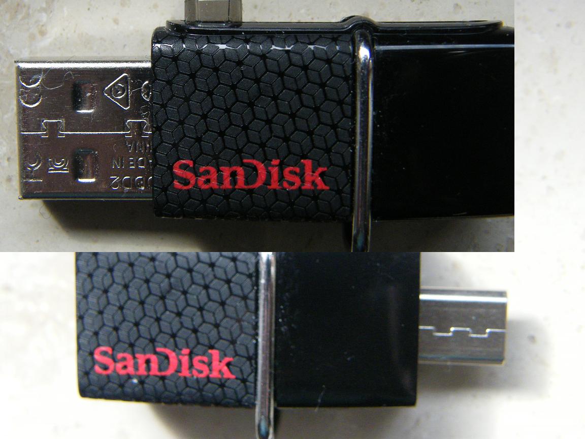

Karl schrieb: > Bei vielen Smartphones kannst Du auswählen, als was es erscheinen soll: > Datenspeicher, Kamera (DCIM) oder MTP. Nutzt nix wenn der TV nur USB Mass Storage kennt, das gab es nur bis Android 4. Abhilfe: USB Stick mit Micro-USB auf der einen und normal USB auf der anderen Seite. So lassen sich leicht Fotos vom Mobilfon auf den Stick transferrieren und den kann man dann ins TV stecken. Gibts im Supermarkt.

Jim M. schrieb: > Abhilfe: USB Stick mit Micro-USB auf der einen und normal USB auf der > anderen Seite. Dualstick auch beim Buchhändler. Mit dem Schieber gibt man jeweils eine der beiden Schnittstellen frei. Fürs Handy gibt es eine App dazu.
