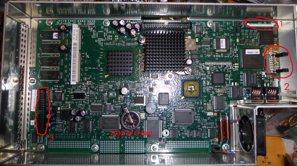

Ich habe günstig einen Spektrum-Analyzer Typ R&S FSP7 erstanden. Dieser
basiert auf einem PC, OS ist Windows NT4.0 SP4. Das Gerät funktioniert
soweit einwandfrei, hat aber schon 60000 Stunden Dauerbetrieb hinter
sich, d.h. die Festplatte (IBM TravelStar DARA-206000, 6GB, Baujahr
1999) hat schon gut das Vierfache ihres 'service lifes' hinter sich.
Zeit für ein Backup und einen Tausch durch eine SSD... Ich dachte es ist
ganz einfach: USB zu 44pin PATA Adapter kaufen, ISO image von der
Festplatte erzeugen und danach auf SSD (Kingspec DOM 8GB). Im EEVblog
wurde das 'HDD raw copy tool' empfohlen, aber das bricht nach dem
Schreiben der Partitionstabelle (?) ab.
Ich habe jetzt drei Möglichkeiten:
1. Irgendwie anders die Festplatte auf die SSD 'klonen' oder
2. Zweite Festplatte anschließen und darauf kopieren (bringt NT tools
dafür mit?) oder
3. System komplett neu aufsetzen.
Punkt drei bringt die Gefahr dass etwas nicht so wie im Original
konfiguriert wird, z.b. die 'Recovery boot Option' oder andere Optionen
die ich noch gar nicht kenne...
Vielleicht ist ja einer unter euch der sich mit NT4.0 und dieser alten
Hardware noch auskennt und mir helfen kann. Wäre schade wenn dieses
schöne Messgerät aufgrund einer defekten Festplatte zum Schrott müsste!
Vielen Dank!
Jan
Nötig. Der Weg über ein ISO-Image ist nicht zielführend. Entweder beide
Platten an einem anderen Rechner anschließen oder ...
Und dann auf dem Rechner bzw. Gerät eine geeignete Klonsoftware booten.
Clonezilla hat zwar eine etwas ... krude Bedienphilosophie, kann aber
das, was Du willst.
Kannst Du denn am Gerät zwei 2.5"-Festplatten anschließen? Ist
entsprechende Verkabelung vorhanden?
Alternativ:
Clonezilla auf separatem Rechner  mit Deinem USB-Adapter verwenden und
damit von der Original-Platte ein Image erzeugen (benötigt zusätzliche
Platte zum Speichern) und das Image nach Tausch der Platte durch die SSD
wieder zurückspielen.

Jan K. schrieb:
> habe aber leider weder neue noch gebrauchte Platten
Das ist ein Problem; PATA-Platten werden seit Ewigkeiten nicht mehr
herstellt.
Du könntest zwar eine SATA-Platte mit einem PATA-zu-SATA-Adapter
verwenden (die Dinger gibt es in beiden Ausführungen, zum Anschluss von
SATA-Platten an PATA-Rechner und zum Anschluss von PATA-Platten an
SATA-Rechner), musst aber auf die Maximalgröße achten.
Dein Mainboard wird sicher nicht mit Platten mit mehr als 137 GByte (128
GiByte) zurecht kommen, und wenn Du Pech hast, hat das Bios noch einen
der anderen Plattengrößenbugs. Die gab es bei der 8-GB und auch der
32-GB-Grenze und führten schlimmstenfalls zum nicht bootenden BIOS.
Das müsstest Du prüfen.
So kleine SSDs wie Deine "DiskOnChip" hat aber ein potentiell anderes
Problem, nämlich das der Lebensdauer. Anders als bei heutigen großen
SSDs sind bei den dort verbauten Controllern die "wear
leveling"-Algorithmen nur sehr rudimentär ausgeprägt, was bei intensiven
Schreibzugriffen zu einem schnellen Ableben der SSD führt.
Das wirkt sich umgekehrt proportional zur Größe der SSD aus, je kleiner,
desto schneller hops.
Sonst hättest Du auch eine CompactFlash-Karte verwenden können, oder
einen SD-auf-IDE-Adapter mit einer passend dimensionierten SD-Karte
darin.
SD-Karten sind schnell genug, um mit Festplatten von vor 20 Jahren
mitzuhalten.

Hallo Rufus,
vielen Dank für die Hilfe! Das Gerät hat nur einen 44pin PATA Anschluss
und ein 3.5" Floppy Laufwerk. Das PATA Kabel hat nur zwei Stecker, habe
aber passende Stecker und Kabel hier und könnte da was zusammencrimpen
falls mir jemand erklärt wie :-)
Also ich habe Deinen Vorschlag so verstanden: PATA Kabel mit drei
Anschlüssen bauen, alte HDD und neue SSD anklemmen. Floppy mit
Clonezilla erstellen, damit booten und dann kopieren? Falls es so geht
wäre es prima, würde nur gerne vorher ein brauchbares backup (mehr als
ein ISO?) erstellen...
Jan

Von der Epoche her müsste da ein FMR6 oder FMR7 drin sein, sowas in der
Art:  https://www.mikrocontroller.net/attachment/345578/CMU1.JPG
Das ist ein ganz normaler PC, auf dem MS-DOS oder Windows 2000 läuft,
mit normalem DDR1-RAM, normaler IDE-Platte (oder Äquivalent) und
normaler 2032-Knopfzelle. Der nicht eingelötete 40polige ist der zweite
IDE-Port, und in der Nähe des Tastaturfolienanschlusses befinden sich
zwei Jumper-Pins, falls der Starttaster auf der Folie streikt.
Dieser PC spricht dann über den ISA-Bus eine Menge "Steckkarten" an, das
sind die einzelnen Baugruppen des Messystems. Die werden vom PC aus mit
Firmware und Parametern betankt und dort holt er auch die Ergebnisse ab
und stellt sie auf dem Display dar.
