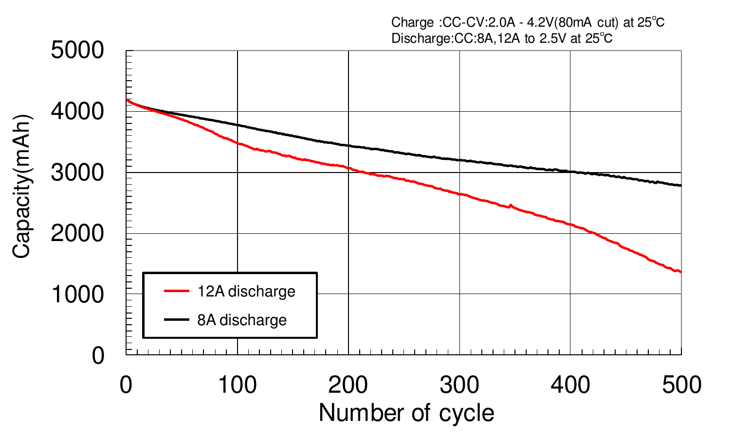

Nach 500 Zyklen hat der tolle Tesla Akku noch: ca 66% der Nennkapazität bei 2C Entladung ca 33% der Nennkapazität bei 3C Entladung Wie viel Restkapazität hat er wohl noch bei 1C Entladung, oder gar 0.1C Entladung?

Da der Akku länger als 30 Minuten hält, bringt dir die 2C Kurve nichts (3C erst Recht nicht)
Diese 20700 Zellen sind nicht gut. Die 26650 früher waren gut. Es bleibt nur ein evtl. geringerer Innenwiderstand als bei entsprechenden 18650 Zellen. Bei geringer Last konvergieren alle LiIon Zellen bei 80%@500 Cycles, um deine Frage zu beantworten. Wenn sie das bei 3C bringen sind sie schon besonders langlebig. Die Akkus in Elektroautos sind massiv überprovisioniert um Schnelladefähigkeit sicherzustellen und es auf min. 2000 Zyklen zu bringen. Das hat nicht direkt mit der einzelnen Zelle zu tun.

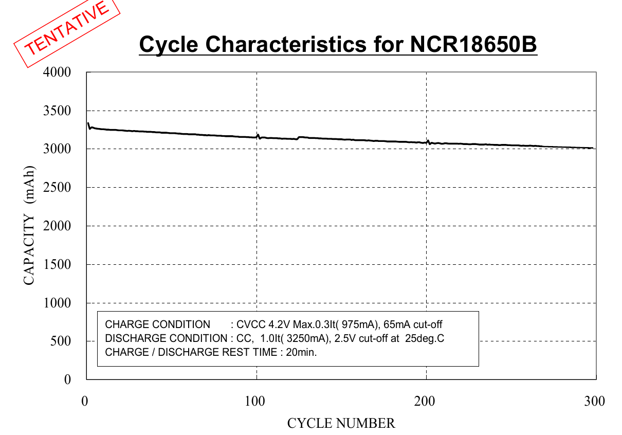

Panasonic meint nach 300 Z. noch ~90% bei 1C zu haben. Wer mehr will nimmt hat 3,9V als Ladeschlußspannung..
Die Kapazität ist auch nur ein Parameter der sich ändert. Viel interessanter ist Ri nach z.B. 300 Zyklen.
akku schrieb: > Panasonic meint nach 300 Z. noch ~90% bei 1C zu haben. > > Wer mehr will nimmt hat 3,9V als Ladeschlußspannung.. Oder gleich LiFePO4.
