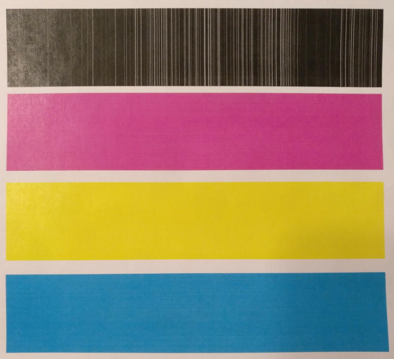

Hallo, ich habe einen Samsung CLX4195. Das Druckbild sieht derzeit so aus: https://picload.org/view/daplawpl/print.jpg.html Was kann das sein? Das schütteln des schwarzen Toners hat nicht geholfen. Der ist übrigens laut Software noch zu 2/3 voll. Kann das die Fixiereinheit oder Bildtrommel sein. Oder habe ich einen assligen Schwarztoner erwishct? Sind übrigens originaltoner... Vielen Dank für eure Tipps - wenn hier nix kommt fliegt der Samsungkack aus dem Fenster! Danke
Klotzschieber schrieb: > Sind übrigens originaltoner Echt original oder nachgefüllte von ebay, bei denen die Bildtrommel mit Stahlwolle gereinigt wurde?
Nein original verschlossene und und mit Samsunghologram versehene Schachteln von amazon...
Klotzschieber schrieb: > Vielen Dank für eure Tipps - wenn hier nix kommt fliegt der Samsungkack > aus dem Fenster! Ich denke, die schwarze Patrone hat einen weg. Nur mal probehalber mit einem schwarzem Billigtoner von Ebay versuchen. Schlimmer kann es ja nicht werden. Sollte das nichts helfen - vor dem Fensterwurf mich bitte kontaktieren :)

Wenn ich mir das hier so ansehe, sieht es aus, als wären im Toner schon die Bildtrommel integriert. https://www.hd-toner.de/Toner/Samsung/CLX-4195-FN/Alternativ-Samsung-CLT-504S-Toner-Sparset.html Da würde ich wohl schätzen, das die Bildtrommel in den Toner einen Weg hat.
Ulf schrieb: > Da würde ich wohl schätzen, das die Bildtrommel in den Toner einen Weg > hat. Tippe ich auch. Wenn es möglich ist, die Klappe von der Fototrommel beiseite zu schieben (nicht in hellem Licht, bitte), sollte man evtl. sogar die Riefen auf der Trommel sehen.
Klotzschieber schrieb: > wenn hier nix kommt fliegt der Samsungkack aus dem Fenster! 1. Bei meinem Samsung hatte der Austausch des Abstreifers der Fototrommel geholfen. Frag mal bei diesem Anbieter nach, vielleicht haben die auch was für dein Modell: ebay 272011745543 2. Wenns fliegt: Wo ist das Fenster? Ich würde mich am Flug-Tag gegebenenfalls drunter stellen und ihn auffangen.
