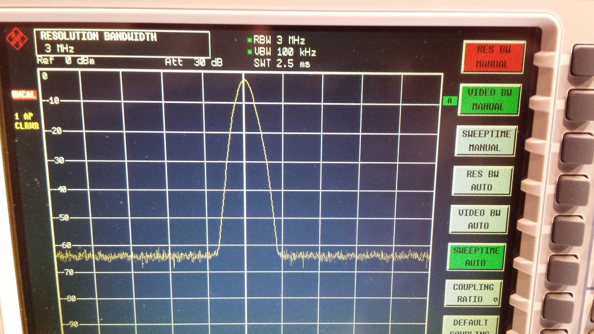

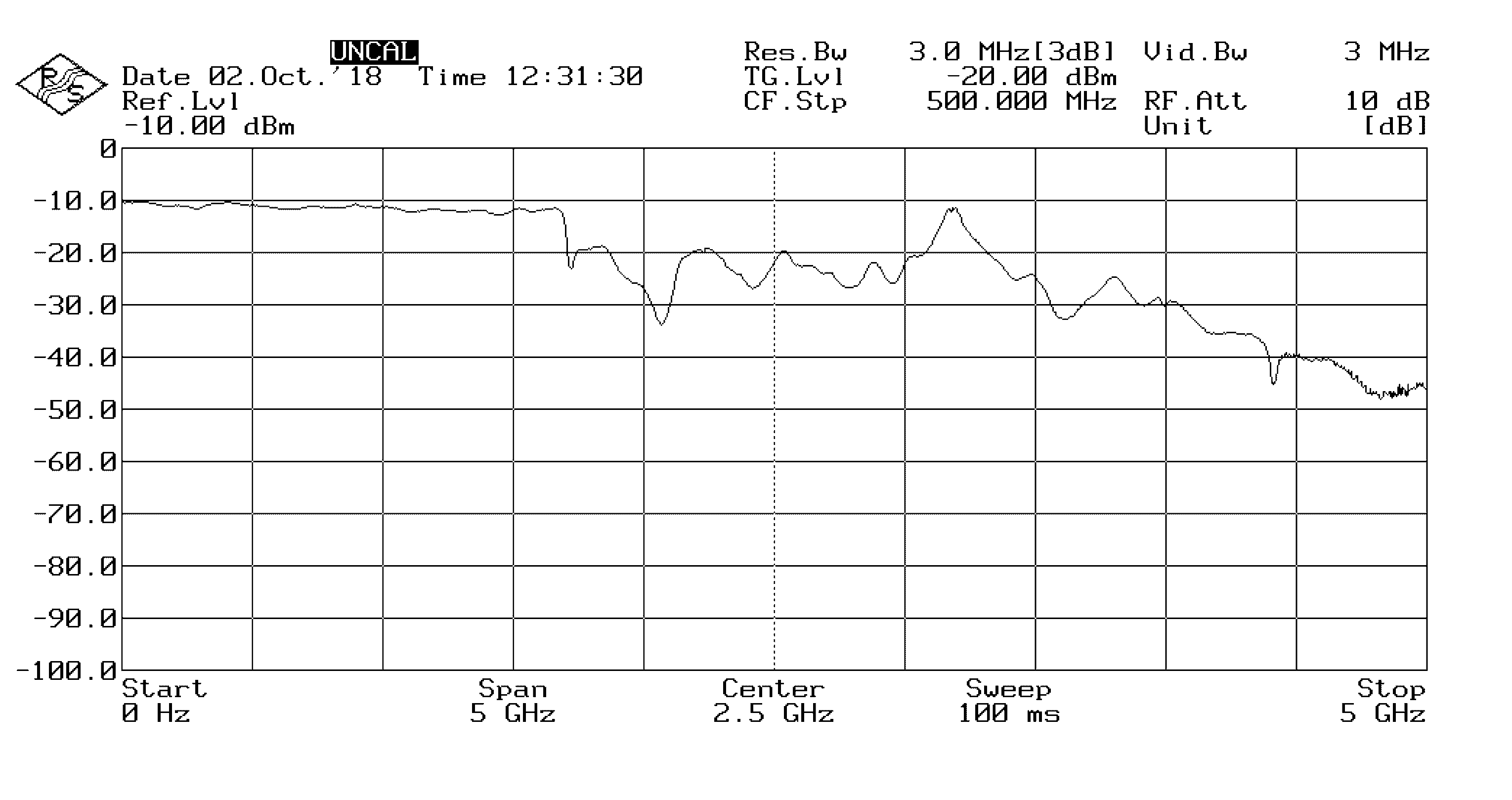

2. Es fehlen 23dB Pegel bei Frequenzen >3GHz. Der FSP7 arbeitet mit zwei
Bändern: 0-3GHz und 3GHz-7GHz. Das höhere Band wird mit einem 'MW
Converter Module' umgesetzt zur 404.4MHz IF. Pegelmessungen mache ich
sobald die neue HDD läuft und ich endlich die passenden Adapter von
SMB(?) auf N habe. Siehe 'Bild1.jpg', dort sieht man das Problem
deutlich. Für mich sieht das nach einem Problem mit dem Diplexer aus
(und der wäre kaum zu reparieren oder zu ersetzen...).

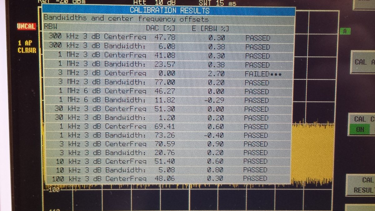

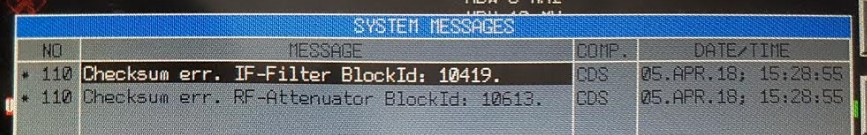

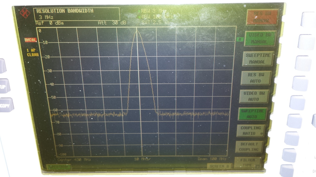

3. Das Gerät verliert gelegentlich sein 'Gedächtnis' und zeigt 'EEPROM
Checksum Errors' an (siehe Bild2.jpg). Nach Neustart und Kalibration ist
alles wieder gut. Den Inhalt der EEPROMS habe ich per Kaltstart wieder
neu auf die Platte schreiben lassen, aber irgendwie meckert er trotzdem
noch manchmal. Problem nicht wirklich verstanden (Leseproblem vom
EEPROM? Aber der liest doch nicht jedes Mal beim Neustart oder? Fragen
über Fragen...).

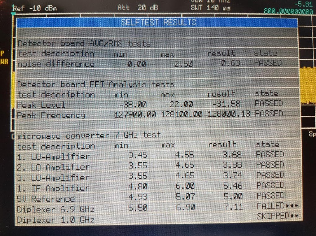

manchmal geht's schneller als gedacht: Nach genauerem Studium des
Service Handbuchs scheint es so zu sein dass der Selbstest für normale
Benutzer und der für Servicetechniker (Service Level 1 nach Eingabe des
Passworts...) unterschiedliche Resultate liefert. Ergebnis: Diplexer
kaputt... Jetzt wird es also lustig, wo bekomme ich so ein Ding nur her?
Werde mir mal bei R&S ein Angebot machen lassen...

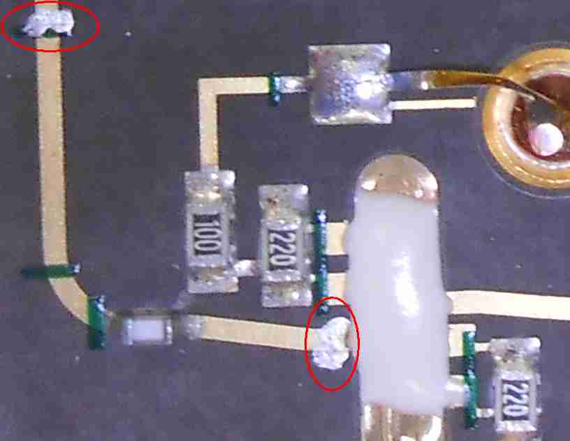

Auch vor YIG Oszillatoren muß an keine Angst haben...
Hatte bei meinem ESMI mal einen Defekt im Trackinggenerator YIG (..26GHz
über Vervielfachung). da war im YIG ein eingebondeter LM117 LIneraregler
Chip nicht mehr kontaktiert. Einfach einen im TO92 eingelötet ;)
Bei vom Afu Flohmarkt organisierten Ersatzteil auch selbes Fehlerbild.
Also : selbst sowas kann man teilweise reparieren.

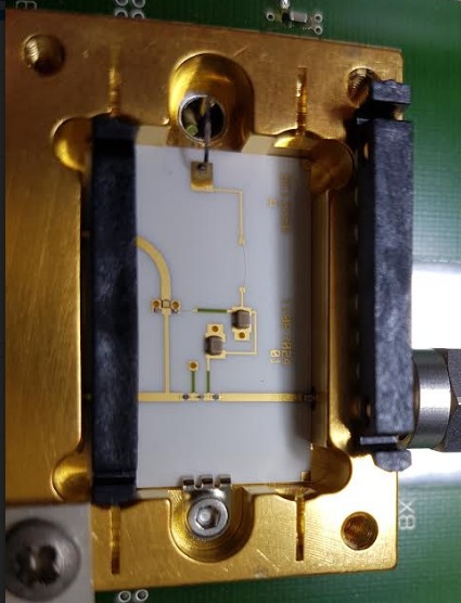

von Jan K. (drj)
Ist mit hoher Wahrscheinlichkeit der Diplexer, suche jetzt nach Ersatz
Vielleicht macht es auch Sinn den Diplexer aufzuschrauben und nach eben
solchen Problemen mit Bonddrähten zu suchen? Werde das als nächsten in
Angriff nehmen.

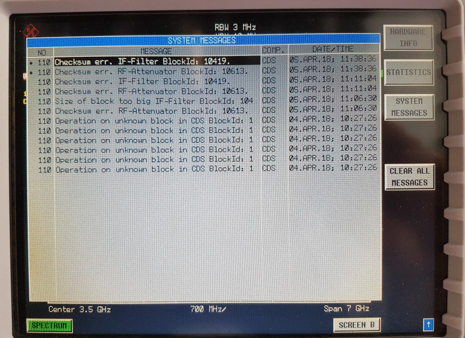

Was weiterhin nervt sind die verlorenen Kalibrierdaten, nach jedem
Neustart muss ich die Kalibration durchlaufen lassen um das 'UNCAL'
loszuwerden. Da gibts dann jedes Mal die Nachricht wie im angehängten
Bild. Irgendwie werden die Dateien mit den EEPROM Kopien unbrauchbar
gemacht, verstehe aber noch nicht wieso und wann...
Jan
von Thomas V. (Gast)
möglich dass das EEPROM mittlerweile das zeitliche gesegnet hat.
Erkunde doch mal was es für ein Typ ist...

von Soul E. (Gast)
Jan K. schrieb:
> (...) Irgendwie werden die Dateien mit den EEPROM Kopien unbrauchbar

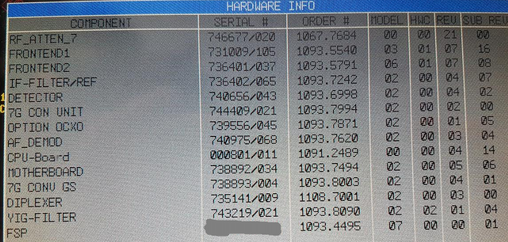

Das passiert dann, wenn er glaubt neue HW gefunden zu haben. D.h. die
eine oder andere Baugruppen-Seriennummer wird nicht sauber gelesen. I2C
prüfen.
Guck Dir mal im Service-Menü die Seite an, wo die Module mit ihren
Sachnummern und Patchleveln aufgeführt sich.

von Jan K. (drj)
@soul_eye
Den CPU-Teil habe ich bisher noch nicht ausgebaut, kommt aber noch da
ich auch noch alle Stecker 'putzen' möchte um zu sehen ob das eine
Besserung bringt.
Die von Dir genannte Seite hab ich hier angehängt. Für mich nichts
auffälliges, sieht Du was?
von Soul E. (Gast)
Das sieht erstmal so aus, als ob alle Baugruppen erreicht werden. Mit
Lesefehlern stünde da Müll drin.
von wurst (Gast)
> Der Diplexer ist aktiv, d.h. es gibt eine Stromversorgung. Eventuell
> werde ich da vorher noch kurz messen ob da was ankommt. Mache in den
> nächsten Tagen ein paar Fotos für euch!
Auf dem Bild sieht es so aus, dass der Diplexer beim Test durchfällt,
weil der ermittelte Parameter knapp nicht mehr im Toleranzbereich ist.
Die Frage ist, ob man deswegen 25dB Pegelverlust bei der Bandumschaltung
erwarten würde. Sagt das Service-Manual etwas dazu, was der Messwert
beim Selbsttest aussagt, und wie groß der Wertebereich der Messung
insgesamt ist? Vielleicht maskiert das "Diplexer Fail" nur einen ganz
anderen Fehler. Ich würde versuchen, den Diplexer mal außerhalb der
Schaltung zu testen.

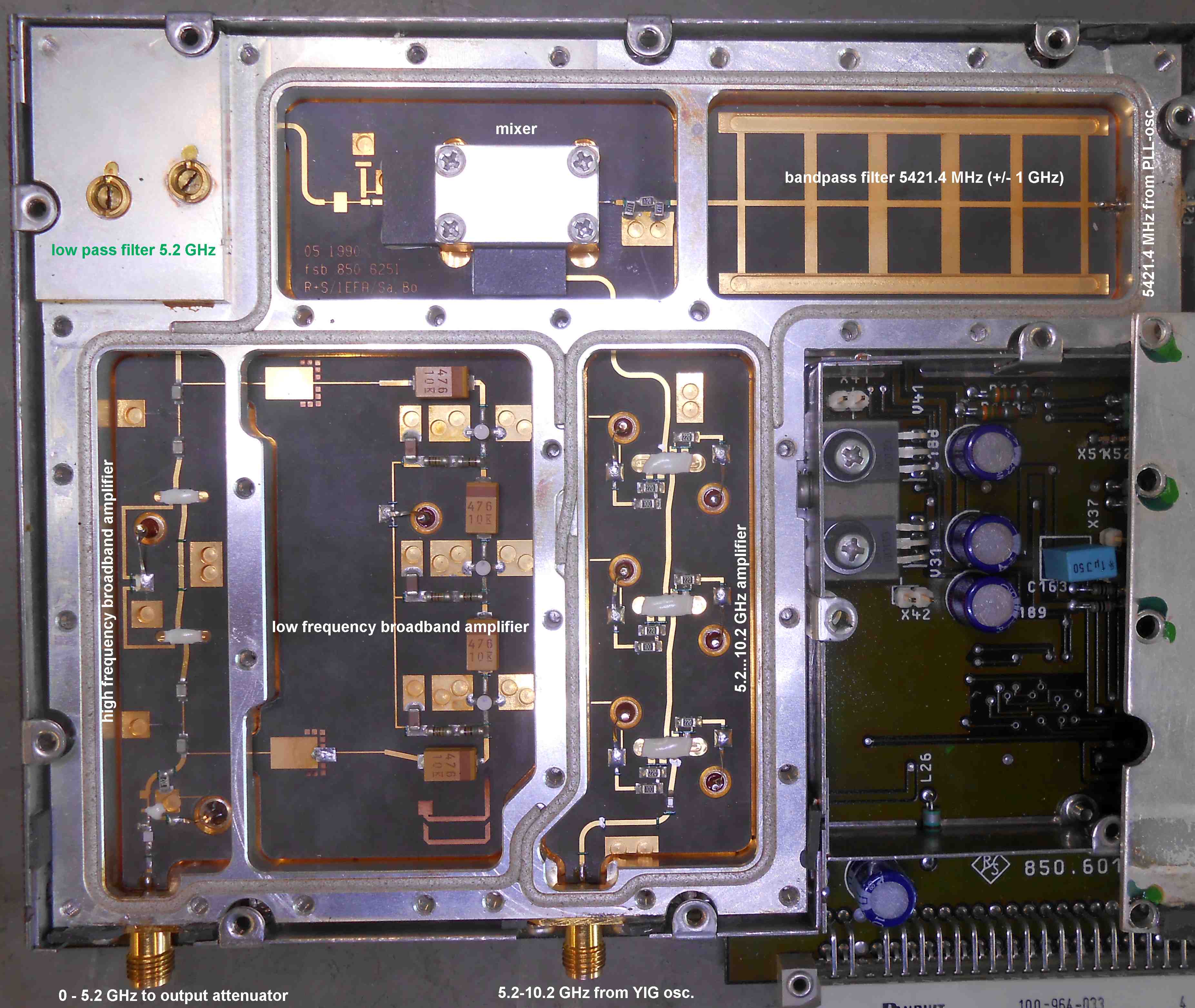

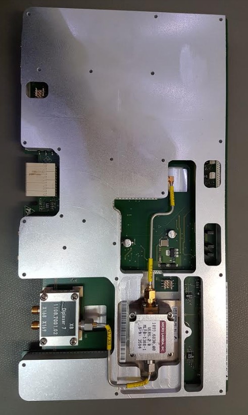

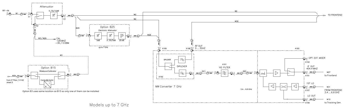

von Jan K. (drj)
Ja, kann gut sein dass da ein anderes Problem vorliegt. Der Diplexer ist
aktiv, d.h. ich kann den nicht einfach so ausserhalb des Moduls
betreiben. Habe es mit dem VNA probiert aber das war nicht wirklich
aussagekräftig da ohne Spannungsversorgung. Habe ein Bild vom Diplexer
angehängt:
Unten links: Eingang
Oben links: Ausgang 0-3GHz
Unten rechts: Ausgang 3-7Ghz in Richtung YIG-Filter (der laut Selbsttest
ok ist)
Mir fehlen im Moment Adapter SMA auf SMP, kann also nicht alles nach
Handbuch testen. Die Adapter habe ich nächste Woche, dann geht es ans
Messen :-)
Danke und schönen Abend,
Jan

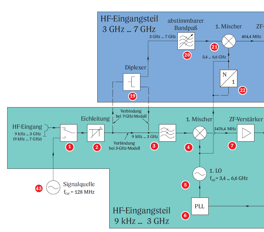

von Jan K. (drj)
Versuche gerade zu verstehen wie dieser Diplexer funktioniert, sieht
etwas 'aktiver' aus als zwei simple Filter (Hoch- und Tiefpass)...
Vermutlich ist das Ersatzteil nicht oder nur für viel Geld zu bekommen,
daher möchte ich erstmal ausschließen das es nicht doch was anderes NACH
dem Diplexer ist was mir meine 23dB 'klaut', und sei es nur die
Versorgung des Diplexers. Was mich stutzig macht ist die Tatsache dass
der Diplexer wunderbar von 0-3GHz funktioniert obwohl auch dieser Zweig
im Diplexer aktiv zu sein scheint. Aus dem Service Handbuch:
'Ist das Ergebnis ***FAILED***, so ist nicht nur auf Einträge zu achten,
die mit
FAILED** markiert sind, sondern auch auf die, die mit SKIPPED markiert
sind. Diese Einträge weisen darauf hin. dass ein Testpunkt nicht
durchgeführt wurde, da die Vorbedingungen nicht eingehalten wurden. Es
handelt sich dann nur um einen Fehler, falls das Gerät auch nicht
kalibrierbar
ist.
Der Selbsttest mit Passwort liefert FAILED als Gesamtstatus, da das
Gerät
durch Temperaturdrift bzw. Alterung relativ bald nicht mehr kalibreirbar
sein
kann.
Der Selbsttest ohne Passwort liefert den Gesamtstatus PASSED, die
übersprungenen Testpunkte sind jedoch auch hier als Hinweis für den
Servicetechniker mit SKIPPED markiert.'
Kann es sein dass ein Diplexer altert? Der Wert im Selbsttest is ja
nicht sehr weit aus dem erlaubten Bereich gedriftet. Ist wirklich schade
dass die dort keine Einheiten angeben. Nehme an bei dem Punkt (siehe
zweiter post in diesem thread) ist es GHz? Macht das für jemanden von
euch Sinn?
von Spulenwickler (Gast)
GHz macht sogar sehr viel Sinn.
Mal 1GHz und 7GHz mit entsprechenden Pegel einspeisen.

von Jan K. (drj)
Ah, ich sehe da Dokumentation die ich so nicht habe, woher kommt das
Blockdiagramm wenn ich fragen darf? :-)
Das mit dem Einspeisen werde ich versuchen, aber erst wenn ich die
Adapter habe (Montag oder Dienstag) und nur nach Vorgabe vom
Service-Handbuch.
Ob die Angabe wirklich in GHz ist? Macht Sinn, aber folgendes ist
widersprüchlich:
1. Wenn ich einen 'normalen' Selbsttest laufen lasse ist alles ok, siehe
Bild.
2. Wenn ich einen Selbsttest auf 'Service level 1' laufen lasse zeigt er
ein Problem mit dem Diplexer an. Hier sind die Intervalle etwas kleiner
begründet dadurch dass damit frühzeitig Alterung von Komponenten erkannt
werden kann.
3. Der Diplexer scheint aktiv zu sein, siehe Blockdiagramm. Evtl. dient
der Eingangspin (wirklich nur ein einzelner) zur Umschaltung zwischen
den Bändern? D.h. die angezeigten Werte sind Spannungen? Positiv fürs
obere und negativ fürs untere Band?
Interessant ist nur dass die Kalibration ohne Fehler durchläuft, d.h.
auch zwischen 3GHz und 7GHz...
von Petra (Gast)
Da wird sicherlich kein 5 GHz Signal eingespeist.
Vermutlich werden nur die Pegel, die über Dioden gleichgerichtet wird,
gemessen. Ich denke nicht, dass der Diplexer defekt ist, wenn der untere
Frequenzbereich passt. Viel wahrscheinlicher ist ein Fehler nach dem
Diplexer. Wenn möglich, speise ein bekanntes Signal nach dem Diplexer
ein.

Das Dokument ist nichts geheimes. Es ist eine Erläuterung von R&S zu
Spektrumanalyse. Auf der letzten Seite ist dieses Blockschaltbild.

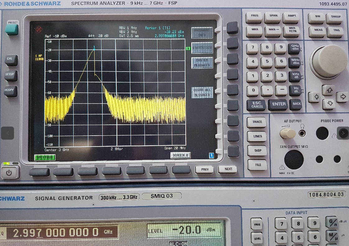

von Markus W. (dl8mby)
Frage an die Experten in Sachen Messequipment.
Warum ist der Rauschfluor im Obersten Bild in dem
Spektrum (links/rechts vom Träger) in etwa gleich,
während das Trägersignal ab der Hälfte des Spektrums
um < 20dB einbricht und zwar nicht in der Mitte beim
Center (3GHz) sondern schon früher.
Ich meine mal in einem CMU Thread was ähnliches gelesen
zu haben und da lag es an einem einzelnen falschen
Kalibrierwert im EPROM, nach dessen händischer Setzung
das Problem, mit dem Pegelabfall verschwunden ist.
Markus
DL8MBY

Anbei das Service Handbuch der FSP Baureihe, am Ende sind die
Blockschaltbilder. Leider wie gesagt nichts auf Bauteilebene :-(
Habe gerade die Spannung am Pin des Diplexers (Versorgung bzw.
Schaltspannung) und ja, es ist ein Umschalter wie im Blockdiagramm
angedeutet:
0-3GHz: -11.87V
3-7GHz: 7.45V
Die im Selbsttest angezeigten Werte sind also Spannungen. Der Wert für
3-7GHz ist zu hoch, was auch immer das bedeutet. Hier mal meine
Deutungsversuche:
1. Alterung: Der Wert ist etwas zu hoch und damit außerhalb der
Toleranz, es ist nichts kaputt und die 23dB fehlen 'numerisch' da dieser
Bereich nicht mehr kalibriert wird.
2. Defekt: Der Diplexer ist defekt und damit hochohmig geworden
(Spannung höher durch geringere Stromaufnahme)
3. Es gibt fünf Potis auf dem Modul, evtl. hat jemand vorher schon
versucht zu reparieren und daran rumgedreht. Der Fehler im Diplexer ist
somit nur scheinbar da und verdeckt einen Fehler an anderer Stelle.
Jetzt erstmal denken, dann schrauben und messen :-)
@Spulenwickler,
und andere,
>Der Noisefloor wird am Hülkurevendetektor ermittelt,
>also nicht separat für unter 3 GHz und darüber.
Bin mit dieser Antwort noch nicht zufrieden, oder ich
habe da eine generelles Verständnisproblem mit dem FSP7 SA.
Habe nochmals das oberste Bild angehängt, damit man nicht
scrollen muss.
Center steht auf 3GHz, Span ist 20MHz und RBW steht auf 1MHz.
Also Messung läuft von 2990 bis 3010 MHz +- 1/2RBW
Im Servive-Man steht z.B. im Inhaltsverzeichnis:
Umsetzung der HF auf die ZF bei Frequenzen < 3 GHz – Frontend
..................... 3.3
Umsetzung der HF auf die ZF bei Frequenzen > 3 GHz -
Mikrowellenkonverter ......... 3.4
Und bei den Tabellen der einzutragenden Messwerte werden Werte
beim FSP3 bis 2990 und ab FSP7 auch Werte bei 3010 und darüber
abgefragt.
Wenn der SA vom Jan eine Rauschen bis 3.010GHz im Bild zeigt, dann ist
er doch bereits im nächsten Band 3-7GHz drin.
Oder wird ein Fenster jenseits der 3GHz noch im ersten Band analysiert
und die Bereiche 0-3 und 3-7 haben einen überlappenden Messbereich?
Danke für die Erläuterung
und bitte meine Hartnäckigkeit
zu entschuldigen.
Markus
DL8MBY
von Nähkästchen Plauderer (Gast)
> angedeutet:
> 0-3GHz: -11.87V
> 3-7GHz: 7.45V
Der Diplexer ist ein "einfacher" Pin-Dioden-Umschalter.
Der Level der negativen Spannung hat wenig Bedeutung, es
braucht kein Strom fliessen, nur die Pin Diode(n) muss
(müssen) gesperrt werden. Bei positiver Spannung von 8.5 Volt
sollten 20+-3mA fliessen. Ob die 7.45 Volt jetzt einen Fehler
darstellen lässt sich durch die Strommessung etwas klarer
machen ...
Der jeweils durchlässige Pfad sollte max 3dB Dämpfung haben.
Somit könnte man den Diplexer isoliert austesten ....
sofern man ein minimales HF Equipment hat.
von Jan K. (drj)
Stützbatterie ist in Arbeit, erst die Platte tauschen und sichern,
danach schraube ich mich etwas tiefer in den FSP!
Die Theorie der verlorenen Kalibrierdaten scheint mir mittlerweile auch
sehr plausibel, bei jedem Neustart (NICHT Kaltstart, das ist was anderes
bei R&S) erscheint eine Fehlermeldung 'Specific board calibration data
not found' und natürlich UNCAL. Dazu die Fehlermeldungen wie im fünften
post, Bild ChecksumError.jpg.

von Jan K. (drj)
@Nähkästchen Plauderer: Das ist mal eine nützliche Information!
Messequipment und ein wenig Erfahrung damit ist vorhanden (VNA 6GHz,
Power Meter, Power Meter, ESD Schutz). Ich habe mich mangels Datasheet
aber noch nicht daran getraut den Diplexer einzeln zu untersuchen.
Insbesondere die max. Pegel wüsste ich gerne bevor ich da mit dem VNA
dran gehe! Wie verlässlich sind Deine Infos denn? :-) Möchte ungerne
durch rumprobieren funktionierende und teure Komponenten zerstören...
von Jan K. (drj)
@Markus: Ich glaube nicht dass die Bänder überlappen, wenn man das Kabel
vom IF Ausgang des MW-Konvertermoduls abzieht sieht man ganz klar einen
scharfen Sprung im Rauschteppich von ca. 5dB bei 3GHz. Ich denke da wird
klar zwischen beiden Bändern getrennt. Wie das dann in der Kalibrierung
aussieht kann ich nicht sagen...
> dran gehe!
Pin Dioden halten schon was aus. Mindestens das was an der
Frontplatte vorne aufgedruckt ist. Meist aber viel mehr.
Ja.
Ist "relativ unkritisches Teil" um es mal untechnisch auszudrücken.
Kein FET, kein empfindlicher Mischer ....

von Jan K. (drj)
Ich lade hier nochmal das Bild der Fehlermeldungen hoch, scheint ja der
Grund des ganzen Übels zu sein. Weiss jemand von euch was die einzelnen
Spalten bedeuten? DATE/TIME verstehe ich noch, MESSAGE auch (auch wenn
mir dessen Inhalt nicht 100% klar ist). NO könnte ein Zähler oder
Fehlernummer sein, ein Stern davor sagt aus dass der Fehler seit dem
letzten Booten aufgetreten ist. COMP. mag wohl Komponenten meinen, aber
welche Komponente ist der/die/das CDS?

von Jan K. (drj)

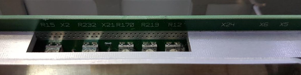

Hier mal ein Bild der fünf Potis und vier Jumper (Strommessung?) auf dem
MW-Konvertermodul. Nehme mal an dass diese zum Justieren des YIG da
sind, evtl. auch für den Strom zum Diplexer? Werde da erstmal tunlichst
nicht dran drehen...
Jan K. schrieb:
> meinte ich Pegelmessung mit eingebautem Modul
> nach Anleitung im Service Handbuch.
Ok, so natürlich schon.
Jan K. schrieb:
> Nehme mal an dass diese zum Justieren des YIG da sind
Ja.
Nein. Strom Einprägung findet durch Vorwiderstände an
den Pin-Dioden statt. Für Schaltzwecke reicht es dass
ab einem gewissen Mindeststrom nichts besser wird.

von Jan K. (drj)
Gerade aus dem log file kopiert:
Error Record Nr.:        002
Record State:            V
Previous Record:         025
Next Record:             003
Error Code:              01102
Checksum err. IF-Filter BlockId: 10419.
Component:               CDS
Date:                    13.FEB.18
TIME:                    07:31:56
File:                    cds_io.c
Line:                    10093
Error Record Nr.:        003
Record State:            V
Previous Record:         002
Next Record:             004
Error Code:              01102
Checksum err. RF-Attenuator BlockId: 10613.
Component:               CDS
Date:                    13.FEB.18
TIME:                    07:35:04
File:                    cds_io.c
Line:                    10093
Warum das auch am 13.Feb. passiert ist weiß ich nicht, da war der FSP7
noch nicht in meinem Besitz. Warum das ganze aber nicht überschrieben
wurde ist ein ganz anderes Rätsel.
Wenn die EEPROM Daten noch irgendwo auf Festplatte herum-
vagabundieren dann sollte man wirklich darangehen und das
betreffende EEPROM auf der Baugruppe erneuern. Vorher
noch ausgelötet ein paar Backups erzeugen, und auf das neue
schreiben damit die Header-Information nicht verloren ist.
Liest der FSP denn bei jedem booten die ganzen EEPROM Daten zurück? Das
Service-Handbuch hat mir dan einen anderen Eindruck vermittelt:
*******************************Handbuch*********************************
Abgleich der Baugruppendaten
Alle Baugruppen im FSP enthalten EEPROMs zur Speicherung von
Baugruppendaten. Diese
gespeicherten Daten enthalten neben Standardinformationen wie
Baugruppenname, Seriennummer,
Hardwarezustand und Herstelldatum, wichtige Informationen innerhalb von
Wertetabellen aus der
Baugruppenvorprüfung, z.B. Frequenzgänge oder Abgleich-Kennlinien. Diese
EEPROM-Daten werden
bei einem Kaltstart ausgelesen und auf der Festplatte gespeichert. Im
normalen Betrieb wird immer der
auf der Festplatte gespeicherte Datensatz verwendet.
Um die auf den jeweiligen Baugruppen in EEPROMs gespeicherten Daten mit
dem Gesamtgerät
abzustimmen, ist nach einem Baugruppentausch immer ein Kaltstart
durchzuführen, damit ein
Baugruppendaten-Abgleich durchgeführt wird.
Dabei wird der gesamte Inhalt der neuen Baugruppe aus dem EEPROM
ausgelesen und auf die
Festplatte des FSP kopiert. Die vorhanden Kalibrierdaten (Ergebnisse der
letzten Totalkalibrierung)
werden gelöscht und das Gerät meldet UNCAL auf dem Display. Der FSP muss
daher nach einem
Baugruppentausch immer neu kalibriert werden (Softkey CAL TOTAL).
Nachdem die Totalkalibrierung erfolgreich durchgeführt wurde, muss mit
Hilfe einer Servicefunktion ein
Backup der EEPROM-Files auf der Festplatte erstellt werden:
Einstellungen am FSP:
- [ SETUP : SERVICE : ENTER PASSWORD : 30473035 ENTER ]
- [ SETUP : SERVICE : SERVICE FUNCTION : 3.0.11 ENTER ]
Wurde die Baugruppe IF-Filter getauscht, sollten zusätzlich die
Kalibrierdaten in das EEPROM
zurückgeschrieben werden:
- [ SETUP : SERVICE : SERVICE FUNCTION : 3.0.7 ENTER ]
Wird aus einem Gerät eine Optionsbaugruppe entfernt ("Downgrade"), so
muss das zu dieser
Baugruppe gehörende EEPROM-File als auch ein eventuell vorhandenes
Back-File auf dem Laufwerk
D:\r_s\instr\eeprom\ und auf den Laufwerken C:\r_s\instr\eeprom\backup
gelöscht werden.
Frequenzgangkorrektur
Bei einigen Baugruppen (siehe Kapitel 3, Abschnitt "Baugruppentausch")
ist zusätzlich zum
automatischen Abgleich noch eine Frequenzgangkorrektur im Gerät
notwendig. Dieser Abgleich wird mit
Hilfe der Korrektur-Software FSP-FRQ durchgeführt. Das Programm steht
auf dem Server GLORIS zur
Verfügung.
Die Korrektur-Software FSP-FRQ.EXE habe ich noch nicht gefunden, aber
evtl. passt dies auch nicht zu meinem Gerät (ist eine Generation älter
als das Handbuch, 1093.4495.07). Aber ein Handbuch für genau dieses
Gerät habe ich auch noch nicht gefunden.
von Jan K. (drj)
Anmerkung: Die [ SETUP : SERVICE : SERVICE FUNCTION : 3.0.11 ENTER ]
kennt meine Version des FSP7 nicht... Ah, kann es sein dass die Dateien
auf der Platte schlicht kaputt sind aber nie überschrieben wurden??? Das
würde erklären warum bei jedem Neustart wieder der gleiche Fehler
auftritt.
Nächster Schritt (aus Zeitmangel evtl. erst Dienstag):
1. Kaltstart
2. CAL TOTAL ausführen
3. Pegel >3GHz ansehen
Falls die Moduldaten in den EEPROMs noch gut sind müsste der Pegel
wieder passen!?!?!

Habe ich bereits gemacht :-) Interessant ist dass es dort .bin Dateien
mit Erstellungsdatum von Mitte 1999 bis Mitte 2000 gibt sowie alle
Dateien nochmals als .bak vom 12.2.2018... Ich nehme an dass an dem Tag
jemand ein 'system restore' versucht hat und damit die originalen EEPROM
Inhalte zurückgeschrieben hat (diese sind dann vermutlich kaputt).
Was für I2C EEPROMs sind denn da drauf? Das Gerät hat keine 400
Einschaltzyklen hinter sich, da sollte das Ende eines EEPROMs doch noch
lange nicht erreicht sein. EEPROM-Inhalt teilweise beschädigt und
deswegen checksum error? IF filter EEPROM kann man mit der service
funktion angeblich zurückschreiben...
> angedeutet:
> 0-3GHz: -11.87V
> 3-7GHz: 7.45V
> Deutungsversuche:
Nachdem wir die Verhältnisse etwas genauer kennen, hier noch
meine Interpretation des "Spannungsfehlers":
Man stelle sich einen OpAmp (als Komparator geschaltet) vor
dessen Ausgang (mit definiertem Längswiderstand) den
Diplexer mit +12 Volt oder -12 Volt speist. Die Dioden im
Inneren des Diplexers sind so geschaltet dass alle
gleichzeitig leiten oder sperren. Im Leitungs-Fall wird am
Diplexer über die interne Diagnose der Spannungsabfall vom
OpAmp zum Diplexer-Eingang gemessen. Der Abfall ist also
bei den genannten 7.45V zu gering (zu hohe Spannung) was
auf eine oder mehrere nicht mehr leitende Pin-Dioden
hinweist - der Strom ist zu niedrig.
Bei -12 Volt ist alles in Ordnung da alle Pin-Dioden

Jetzt ist immer noch der alte Fehler im Trackinggenerator vorhanden,
scheint aber nicht wie erst vermutet der YIG zu sein, sondern danach im
Abwärtsmischer. Ausgerechnet zu diesem Teil, in dem ich den Fehler
vermute gibt es im Servicehandbuch keine Unterlagen. Auf dem Fräsgehäuse
steht, nach Öffnen erlischt die Garantie.
Der Verstärker nach dem Mischer für NF bis 5,2 GHz ist aus zwei
parallelen Verstärkern zusammengesetzt. Im niederfrequenten Zweig gibt
es Elkos als Koppelkondensatoren, im HF-Teil sieht es HF-mäßiger aus,
alles auf Teflonplatine. Vermutlich hat dieser HF-Teil ein Problem, aber
ohne Unterlagen wird das nix.
Ich habe das Ding halb repariert wieder zugeschraubt. Das wichtigste
ist, daß der Spektrumanalyser wieder läuft.
Auf dem Foto ist der undokumentierte Teil der Trackingeneratorschaltung
zu sehen. Die vermutlich gebondeten MMIC müsste man durch etwas heute
erhältliches ersetzen, falls es nicht nur an den Betriebsspannungen und
der Pegelregelung liegt.
Im YIG-Nachverstärker sind MMIC von Triquint verbaut, 5* TGA8300 und ein
TGA8622. Dieser Schaltungsteil ist im Handbuch enthalten.
2 - 20 GHz Gain Block Amplifier:
http://www.datasheetcatalog.com/info_redirect/datasheets/700/327545_DS.pdf.shtml
eventuell sind das hier die gleichen Typen.

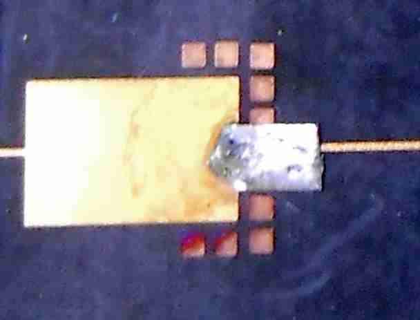

Wenn man genau hinschaut sieht man die Abgleichfähnchen. Mit einem
Zahnstocker wird ein winziges Kupferfähnchen auf der Micostrip
entlanggeschoben und am Netzwerkanalyzer auf beste Rückflußdämpfung
abgeglichen. Dann kommt an dieselbe Stelle ein Lötkleber- oder
Lötzinnklecks.

von Martin K. (3-500z)
Hallo Jan,
Ich habe seit einigen Tagen bei meinem FSP3
den selben Fehler mit den Checksumfehler EEprom
siehe:
Beitrag "Fehler Spektrumanalyzer R&S FSP3"
Wie bist du mit diesem Fehler weiter gekommen.
Danke für die Info.
Martin
Auf der Festplatte des FSPs sind die Original-EEPROM Daten
zu finden. Wenn du herausbekommst welche Baugruppe(n) betroffen
ist/sind kannst du - so wie Jan es gemacht hat - neue EEPROMs
besorgen, programmieren und diese dann einbauen um die defekten
zu ersetzen.
Ist ein bisschen umständlich aber durchaus erfolgversprechend.
Bei dieser Gelegenheit empfiehlt es sich auch gleich ein paar
Backups von der Festplatte zu machen, denn wenn die kaputt geht
wird es recht teuer wenn man nicht gleich (Daten-) Ersatz hat.
von Jan (Gast)
genau so habe ich es gemacht: EEPROMs (sehr vorsichtig) auslöten, dann
neue EEPROMs mit den Daten von der Festplatte beschreiben und wieder
einlöten. Selbsttest und Kalibration durchlaufen lassen und Dein FSP
sollte wieder normal funktionieren.
Trotzdem interessant zu sehen, dass das noch anderen passiert ist. Ich
habe meinen FSP7 gebraucht gekauft, der Fehler war mit dabei... Unsere
Herzlichen Dank für eure Rückmeldungen!
Ich hatte bereits in der Vergangenheit ein Festplattenbackup gezogen, da
ich die Festplatte auf eine SSD umgebaut hatte.
Zitat Service Manual:
"Wird aus einem Gerät eine Optionsbaugruppe entfernt ("Downgrade"), so
muss das zu dieser
gelöscht werden.
Frage 1)
Kann ich also davon ausgehen das die passenden EEpromdaten an den o.g.
Ordner liegen?
Frage 2)
Wo sind die EEproms zu finden?
In den Systemmessages steht ja:
“Checksum err. IF-Filter BlockId: 10405” und
“Checksum err. RF-Attenuator BlockId: 10616”
Befinden sich die EEprom direkt auf dem Eingangsabschwächermodul bzw.
IF-Filter wo auch immes das sitzt.
Bin mir nicht sicher ob ich mich über die Reparatur trauen soll.
Jedenfalls vorerst Danke für euren Input.
lg. Martin
von Jan (Gast)
Die EEPROMs sind in den einzelnen Modulen, recht nah beim mittleren
Stecker für die Busanbindung. Abschirmung muss man nicht abschrauben
wenn man geschickt mit einem (kleinen) Lötkolben umgehen kann. Die
genauen EEPROM Typen habe ich vergessen, aber es lohnt sich vor dem
bestellen auf die Module zu gucken. Zum programmieren habe ich mir einen
kleinen Programmer (batronix) gegönnt, Zeit zum selber bauen hatte ich
damals nicht wirklich.
Hallo zusammen.
Ich kann euch von einem Teilerfolg berichten.
EEproms bestellt, Bin-Files aus einem 2 Jahre alten Festplasttenbackup
auf die EEprom gespeichtert und siehe da: Die beiden Checksum Error sind
verschwunden!
Der EEprom am Eingangsabschwächer war komplett defekt ( Kein auslesen
mehr möglich)
Der EEprom am IF-Filter-Modul zeigte an einer Speicherstelle (1 Byte)
eine Abweichung
Das war die gute Nachricht.
Die Schlechte Nachricht ist dass bei der CAL-Routine ein Punkt
mit "FAILED" auftracht "3Mhz 3dB Centerfreq"
Error RBW 2,7%
Siehe Bild.
Diesen Fehler hatte ich auch schon vor dem Tausch der EEproms
Hat jemand eine Idee wie ich dieser blöden UNCAL_meldung zu Leibe rücken
könnte?
Danke für eure Hilfe
Martin
von Mario H. (Gast)
> Error RBW 2,7%
> Siehe Bild.
Funktioniert das 3 MHz-RBW-Filter denn, und sieht die Durchlasskurve
okay aus?
Wenn das Filter grundsätzlich geht, kommt die Fehlermeldung
wahrscheinlich daher, dass die Cal-Routine es nicht schafft, die
Mittenfrequenz des Filters richtig einzustellen, weil der
Einstellbereich ausgeschöpft ist. Der DAC wird dann an den Poller
gefahren (Wert steht auf Null).
Für die breiten LC-Filter gibt es normalerweise eine Grobkalibrierung
auf dem Filtermodul, vielleicht muss man da nur nachjustieren. Ich kenne
aber den FSP nicht. Sagt das Service-Manual etwas dazu?
Hi
Ja, Filterkurve sieht ganz ok aus
Im Service Manual ist nur ein Blockschaltbild aber keine Abgleichpunkt
angegeben
von Mario H. (Gast)
> angegeben
Man könnte das Filtermodul mal aufschrauben und einen Blick hinein
werfen. Vielleicht kann man ja anhand des Blockschaltbildes die
Schaltung so weit analysieren, dass man die fraglichen Abgleichpunkte
identifizieren kann, wenn es denn solche im FSP gibt.
Ich wäre aber vorsichtig, blind an irgendwelchen Trimmern herumzudrehen.
Wahrscheinlich beeinflussen sich verschiedene Abgleichpunkte gegenseitig
und wirken auf mehrere Bandbreiteneinstellungen, so dass am Ende alles
durcheinander sein kann.
Wahrscheinlich wird die Baugruppe im Werk automatisch oder zumindest
halbautomatisch abgeglichen. Das könne der Grund sein, warum nichts im
Service-Manual steht.
von HF-Werkler (Gast)
Die Filterkurve eines ZF-Filters selbst wird man im normalen
Spektrum-Analyzer Modus nicht sehen.
Falls das Filter nicht "stimmt" dann bekommt man lediglich
Pegelfehler, also im Allgemeinen niedriger als maximal zu
erwarten wäre. Begründung: für jeden Frequenz-Punkt des
Sweeps wird nur ein Pegelwert angezeigt. Also der Pegel den
das Filter im eingeschwungenen Zustand hergibt.
In moderneren Geräten würden mit einer FFT-Verabeitung die
Verhältnisse anders aussehen da mehrere Pegel-Werte im Durch-
lassbereich des ZF-Filters an einem Frequenz-Punkt des Sweeps
benutzt würden. Die Durchlasskurven eines Filters werden
sozusagen aneinandergereiht.
Lösungsweg hier: wenn der Pegelfehler gering ist dann einfach
akzeptieren und damit leben. Wenn der Pegelfehler seine Ursache
im ZF-Filter hat dann ist er (bei dieser Resolution Bandwidth)
an jedem Frequenzpunkt des Sweeps gleich, erzeugt also keinen
Frequenzgang in der Darstellung. Umgekehrt betrachtet äussert
sich ein Pegelfehler eines ZF-Filters dadurch dass beim Um-
schalten der RWB (bei sonst gleichen Parametern) ein kleiner
Pegelsprung in der Anzeige verursacht würde, wenn man
voraussetzt dass die anderen Filter OK sind.
Möglicherweise wird jedoch sogar der zusätzlich entstehende
Pegelfehler durch einen ausgelösten Kalibriervorgang aus-
geglichen und herausgerechnet (mit kleinen Einbussen im
S/N Verhältnis ja nach "Schwäche" des Filters).
Falls es jemanden interessiert werde ich versuchen bis ca Ende
des Jahres nähere Infos über die ZF Filter bzw. der Baugruppe
zu bekommen.
HF-Werkler schrieb:
> Könnte es sein, dass genau diese scheinbar defekte Speicherstelle schon
> länger defekt war, und damit auch das Abbild auf der Platte einen
> falschen Wert hat?
Nein denn die Firmware bzw das Datengefüge benutzt eine Prüfsumme
die einen Datenblock "wegwirft" wenn er korrupt erscheint.
Hier wird nicht gepfriemelt sondern Nägel mit Köpfen gemacht.
von Soul E. (Gast)
ZF-Filter abgleichen ist so ein bisschen wie Klavierstimmen. Du hast
mehrere Kreise, die Du nacheinander einzeln auf Nennwert einstellst (die
anderen werden solange totgelegt). Danach kommt der Vodoo-Teil: alle
Kreise werden aktiviert und dann minimal gegeneinander vertrimmt, so
dass die resultierende Signalform passt. Ohne Service Manual, in dem die
empfohlene Reihenfolge beschrieben ist, ist das, naja, herausfordernd.
Du hast einen Bandbreitenfehler von 2,7%, so steht es in Deinem
Kalibrierbericht. D.h. die RBW beträgt nicht 3,00 MHz sondern 3,08 oder
gar 2,92. Da wirst Du schon mindestens die Marker bemühen und auf -3 dB
setzen müssen um das zu sehen.
Nein denn die Filterkurve wird nicht dargestellt.
Siehe meinen ausführlichen Beitrag vorher.
von Soul E. (Gast)
Indirekt. Wenn man ein Signal mit geringem Phasenrauschen darstellt,
dann entspricht die angezeigte Signalform genau der
Filterdurchlasskurve.
So arbeitet auch die interne Kalibrierung. Das Referenzsignal wird auf
den Eingang geschaltet und über die Marker-Funktion die Bandbreite bei
-3 dB (oder die Amplitude bei Center +/- 1/2 RWB) gemessen. Meinem HP
kann ich dabei sogar zuschauen, der ruft quasi seine eigenen Menüs auf.
Sehe ich auch so.
Genau das eben nicht mehr, da der DAC am Ende seines Regelbereiches
angekommen ist. Siehe
https://www.mikrocontroller.net/attachment/428032/20190904_183838.jpg
Das hast du nicht verstanden.
Denn das Gerät stellt einen Empfänger dar der aus Teilbaugruppen
mit entsprechenden Dämpfungs- oder Verstärkungswerten besteht.
Die Gain-Werte der Teilbaugruppen werden miteinander verrechnet
sodass am Ende (vereinfacht gesprochen) eine Null herauskommt.
Ein fehlkalibriertes ZF-Filter hat lediglich mehr oder weniger
Durchgangsdämpfung welche in die Gesamt-Pegelkalibrierung
eingeht.
Ob die Frequenz-Kalibrierung des Filters dabei fehlschlägt
oder nicht stört die Pegelkalibirerung (in gewissen weiten
Grenzen) erst mal nicht. So könnte man auch mit einem 20dB
dämpfenden ZF-Filter durchaus noch messen, nur der Rausch-
floor würde damit deutlich ansteigen (Auswirkung des ver-
schlechterten S/N).
> angekommen ist.
Vielleicht noch zur Klarstellung:
Die Abstimmung des ZF Filters mittels DAC ist eine Feintrimmung
die mit dem Ablauf eines regulären Frequenz-Speeps des
Spektrumsanalyzers nichts zu tun hat. Die Einstellung des DAC
ist im laufenden Betrieb statisch.
von Soul E. (Gast)
Richtig, die Einstellwerte für den DAC werden im Rahmen der
Eigenkalibrierung gewonnen. Da wird die resultierende Bandbreite
vermessen und die Regelspannung so justiert, dass der Sollwert erreicht
wird. Das "Fail" gibt es dann, wenn der Einstellbereich der
Regelspannung nicht ausreicht, der DAC also oben oder unten anschlägt.
Da kommt dann die manuelle Justierung ins Spiel. Hier werden die Filter
so eingestellt, dass bei ca 50% Regelspannung die Sollwerte erreicht
werden. Dann ist wieder genügend Reserve in beide Richtungen.
Die Amplitudenkalibrierung ist davon unabhängig, das ist richtig. Hier
wird auf den Spitzenwert des Referenzsignales normiert.
Danke sehr.
Hallo
> zu bekommen.
Das wäre sicherlich Interressant.

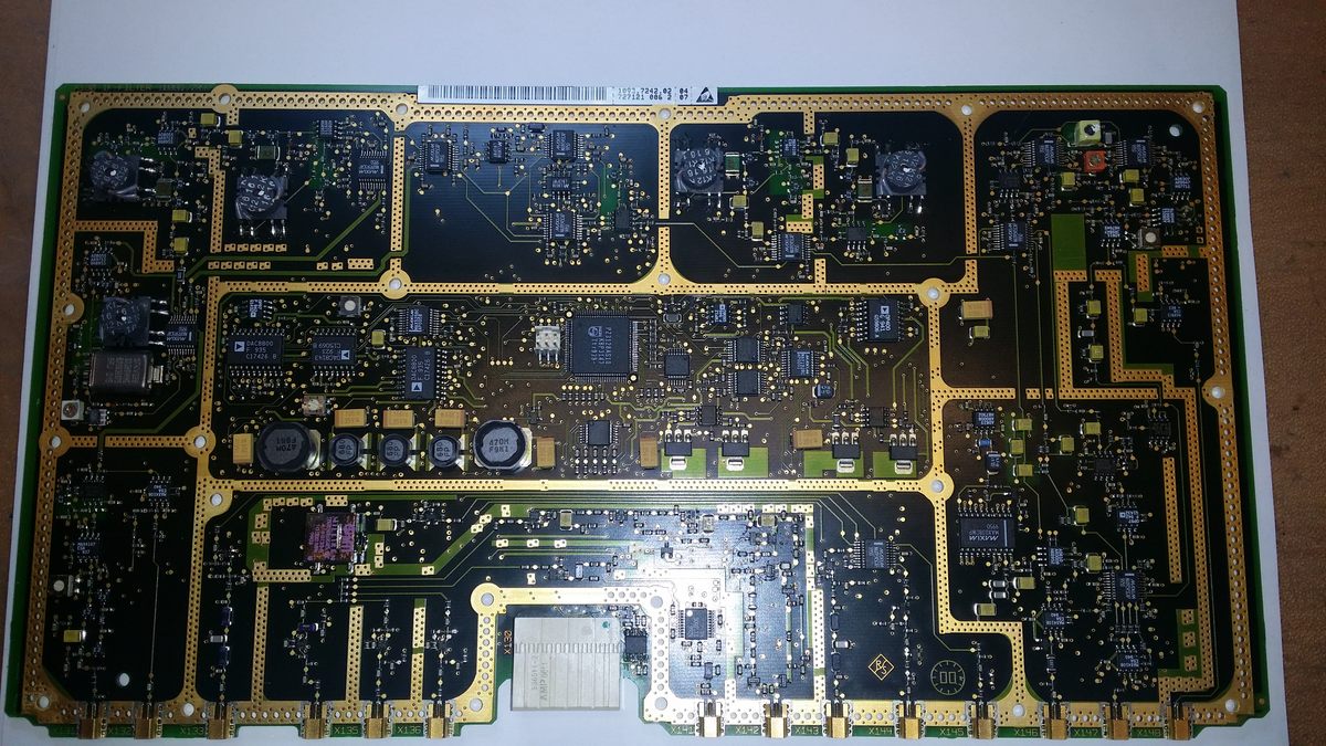

Im Anhang sind noch Bilder von der geöffneten Baugruppe.

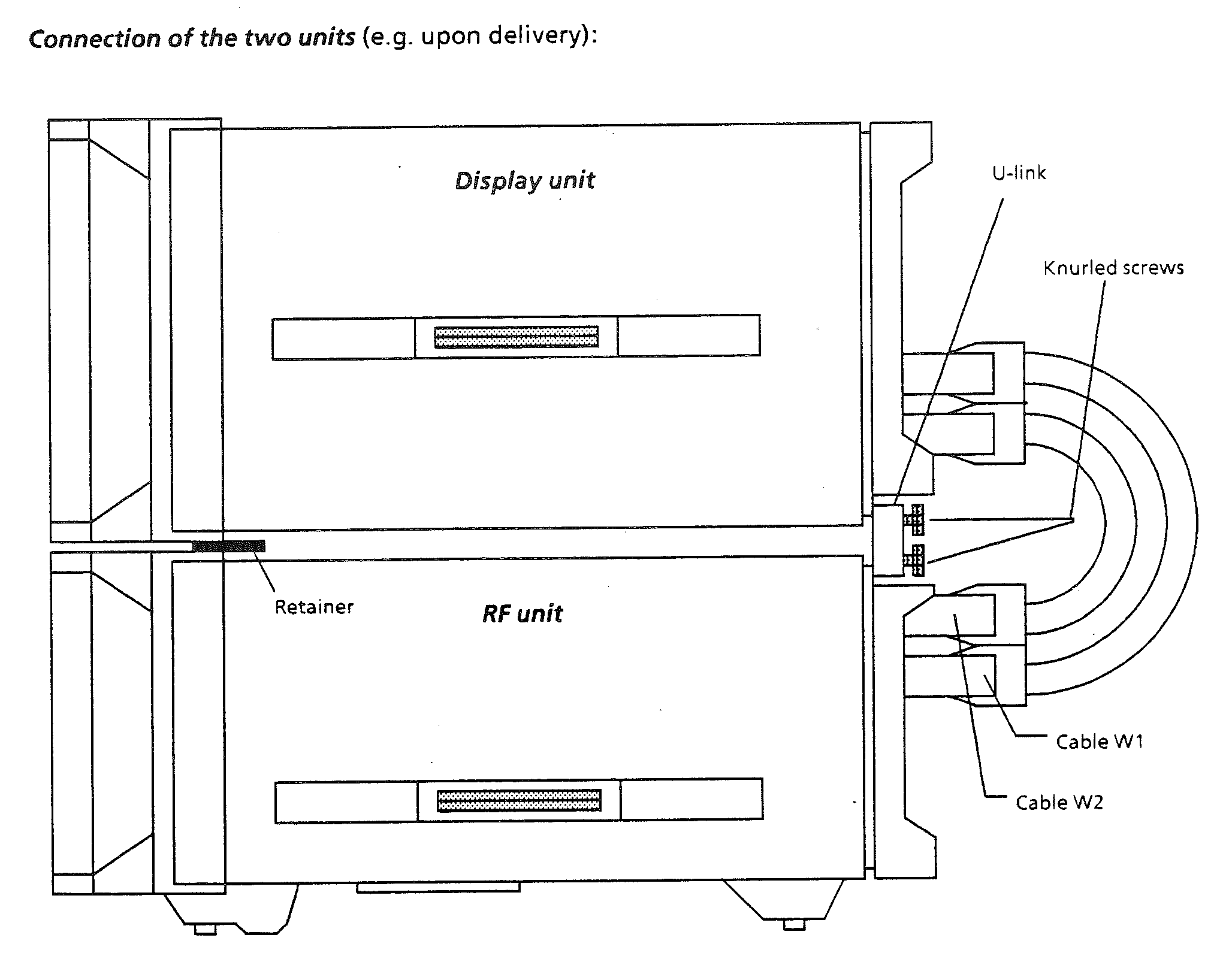

Ein belgischer Funkamateur hat mich aufgrund dieses Threads
angeschrieben.
Er hat einen FSBS vom Schrott gerettet. Alles sieht noch ok aus, aber
der Vorbesitzer hat leider die beiden Verbindungskabel "W1,W2"
verschlampt. Möglicherweise ist das sogar der Grund für das
Verschrotten, und der ganze Rest würde noch funktionieren. Aber das
sieht er erst, wenn er diese Kabel ersetzt hat.
In meinen Serviceunterlagen sind die Kabel und ihre Anschlussbelegung
leider nicht enthalten. Er nimmt jetzt einfach an, dass die 1:1
verdrahtet sind.
Ein Stecker ist einfach DSub-37, aber der andere ein seltener DSub 17W5:
