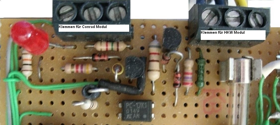

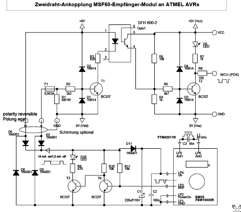

Hi, bei mir sieht das so aus: Der Witz, ich brauche nur zwei Adern in der Antennenzuleitung. (Stromschnittstelle) Der Empfänger im Bild ist für MSF60, der entsprechende für DCF77 ist baugleich und hier zu finden: http://www.hkw-shop.de/Empfangstechnik-AM/Empfangsmodul-EM6-77-5-kHz-3V.html ciao gustav

John schrieb: > Und wenn das Ausgangssignal zu schwach ist, dann veranstaltet man halt > diesen unglaublichen Affenzirkus und baut z.B. einen Transistor für 4 > Cent ein. Nee, man bastelt irgendwas und hofft, dass es geht. Kann sogar, ATmega benennt den max leakage current mit 1µA. Dann macht der geneigte Heimwerker und Nichtleser den internen Pullup an und heult im Forum ...
Hi, noch ein Bildchen. Beitrag "Re: Trennstufe für DCF Modul gegen Schwingen ?" Der Pullup-R sollte direkt am Modul angeklemmt werden. ciao gustav
