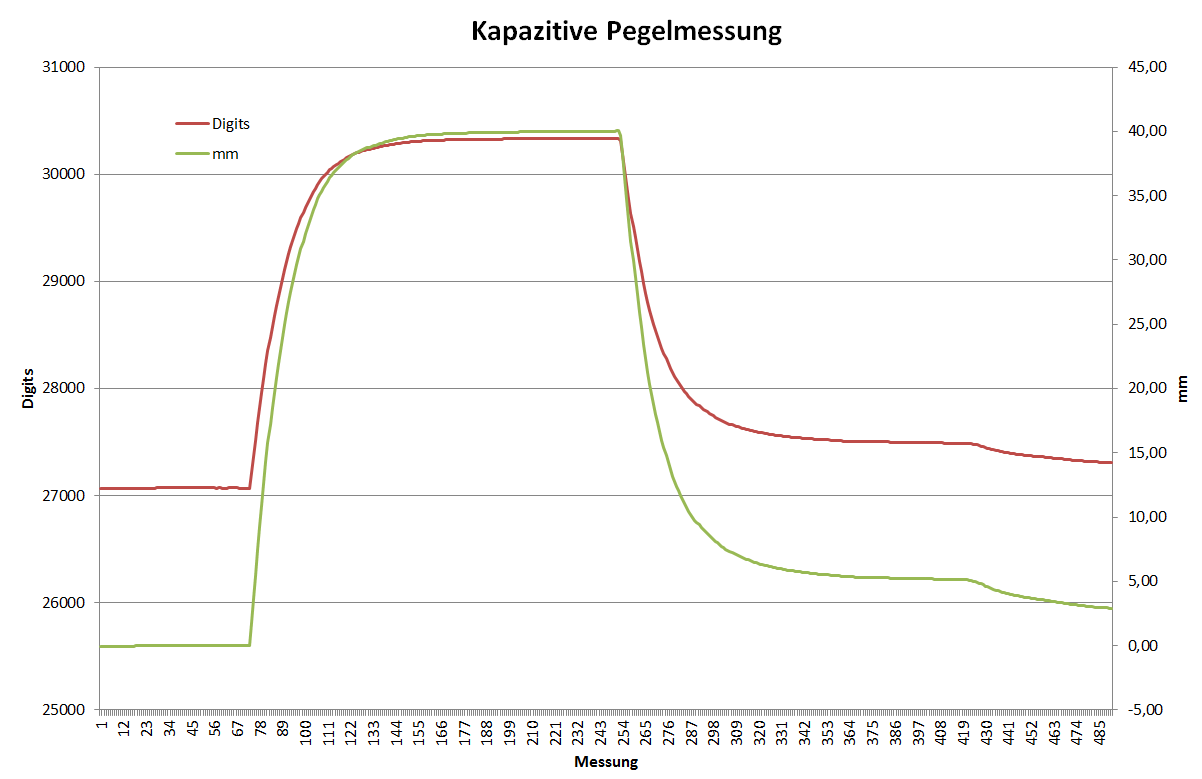

Also ich habe nun folgendes ausprobiert: Oszilator mit NE555. Über den Kondensator wird dann die Frequenz gemessen. Das ganze war wegen dem Jitter des NE555 zu unstabil. Dann habe ich mir das mit dem 74HC4060 wie foobar vorgeschlagen hat angesehen. Super Sache! Ich greife das Signal bei Q11 ab was um die 450Hz liegt. Das Signal sollte also 450Hz * 2048 == 921600Hz haben. Nun habe ich einen Laboraufbau mit zwei Flaschen gemacht die per Schlauch verbunden sind. Dann habe ich eine Aufnahme mit "virtuell" 0mm gemacht und dann 40mm: mm digits 0 27071 40 30335 Dadurch komm ich auf eine Auflösung von 81,6 Digits/mm was ~0,012mm/Digit bedeutet. Also habe ich dann Gain und Offset bestimmt und kann die Höhen von den Digits rausrechnen. Dann habe ich aber eine Kurve aufgenommen wo ich nicht rausfinde wo der Fehler liegt. Man sieht das von 0mm auf 40mm gefüllt wird. Danach sollte es auf 2,5mm und 0mm runtergehen. Es bleibt aber bei 5,1mm und 2,9mm stehen!? Warum kommt es nicht mehr auf 2,5 und 0mm? Oder hängt das mit Oberflächenspannung usw. zusammen? Werde noch einen Versuch machen wo ich eine Definierte Menge Wasser entferne und hinzufüge. Wie wirkt es sich aus wie "schlampig" die Kupferbänder geklebt sind? Sollte eigentlich nur die Linearität beeinflussen aber nicht den Absolutwert, oder? Oder ist meine Messfrequenz zu hoch? Was wäre ein "brauchbarer" Wert, 100kHz? EDIT: Habe gerade nochmal von 0mm auf 40mm getestet. Das Ergebnis liegt bei 30313 Digits was 39,7mm entspricht... Warum nicht 40mm? Verwendet wurde der Source von hier: https://www.mikrocontroller.net/articles/High-Speed_capture_mit_ATmega_Timer Abgeändert schaut er nun so aus und macht 5*100 Messungen nur auf die Positive Flanke:
