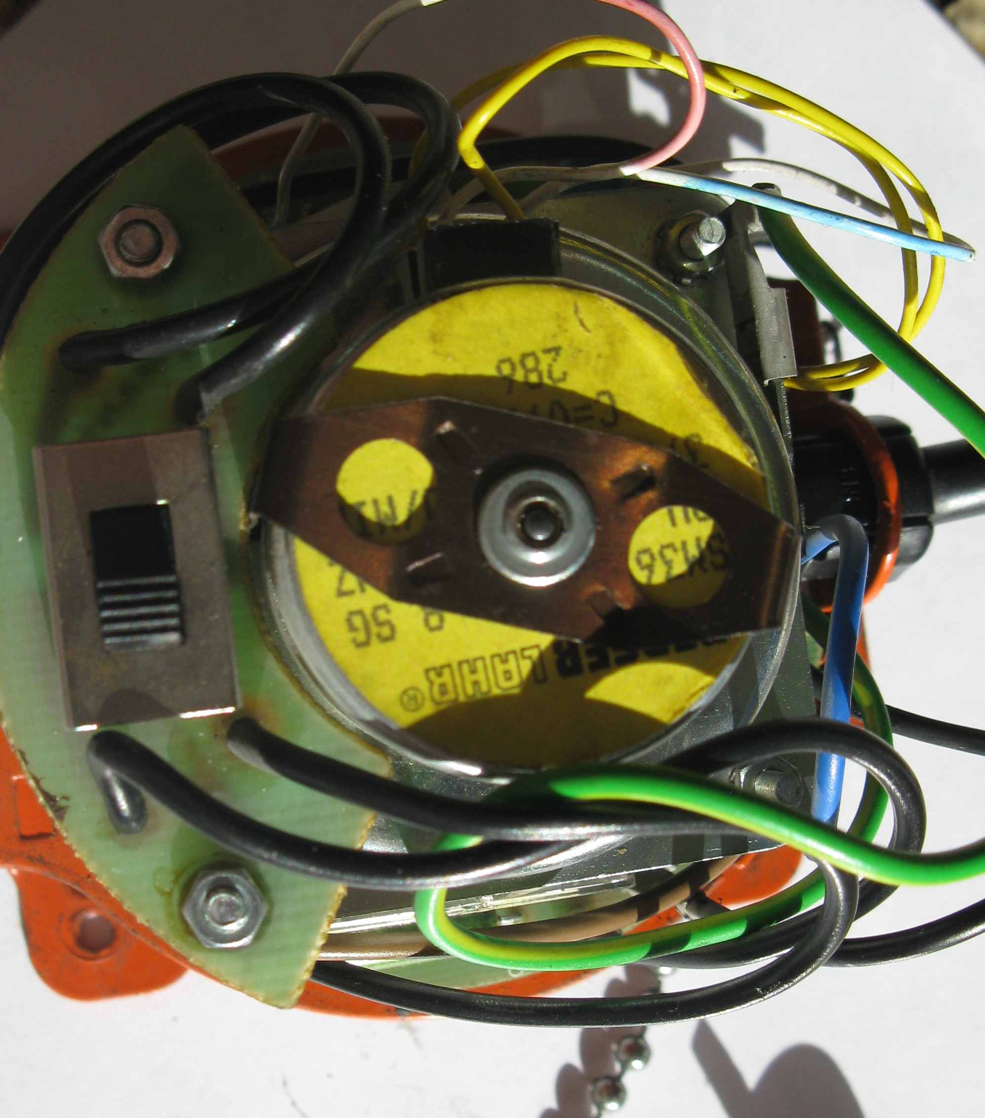

Forum: Mechanik, Gehäuse, Werkzeug Abgasklappenmotor vom Heizungskessel „reparieren“.
von B. P. (skorpionx)
Funktion von so einer Einrichtung: Abgasklappe schließt
den Brennraum zum Kamin zu, wenn der Brenner nicht läuft.
Über 20 Jahre lieft  so etwas in meinem Heizungskessel.
Schon vor  längere Zeit (Jahren..)habe dabei auch Geräusche
gehört. Auf einem Morgen war zu hause kalt. Der Motor könnte
die Klappe nicht in die richtige Stellung bringen. Der Motor
war kaputt wie auch beim anderen Benutzer(im Netz gefunden...)
von solcher Einrichtung. Mein letzter Versuch. Ich habe
das Gehäuse abgenommen und das Motorlager von Hinten mit
Graphitöl  besprüht. Und ein Wunder.Der Motor läuft absolut
Geräusch frei. Das gleich habe ich auch ausprobiert bei einem
zweitem Motor (Ebay Einkauf...) mit gleichen Erscheinungen
(deswegen wahrscheinlich ausgemustert...) . Der Ergebnis ist
gleich. Der Motor hat kleine Leistung (Moment...)
und die kleine Reibung könnte solche Probleme verursachen.
also?
Läuft wieder?

von oszi40 (Gast)
B. P. schrieb:
> abgenommen und das Motorlager von hinten mit Graphitöl  besprüht
Man beachte, dass ein üppiger Ölfilm gelegentlich auch den Schmutz
anzieht.

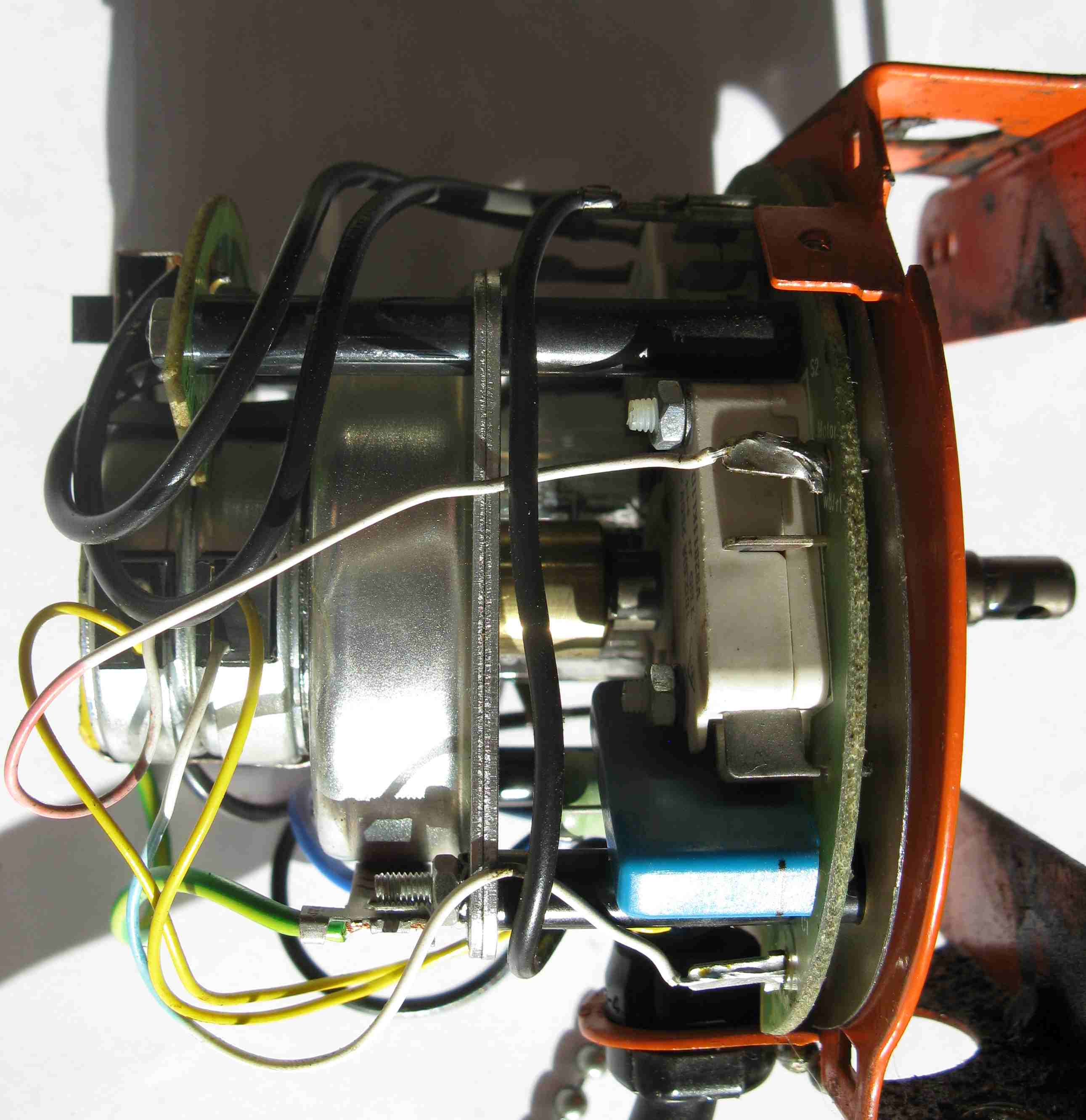

von RolandD (Gast)
Hallo zusammen
Damit der Beitrag nicht vollkommen umsonst hier erstellt wurde, gebe ich
mal meinen "Senf" hinzu. :-)
Habe eine bauähnliche Abgasklappe, jedoch ohne den "Auto" Umschalter
(meine hat das nicht).
Die Anlage (Ölbrenner) ist von 1992, aber immer noch top.
Der Abgasklappenmotor war vor ca. 10 jahren auch defekt, öffnete nicht
mehr.
Schuld waren zwei 10nF, X2, 250VAC, MKPX Kondensatoren von Fa. ELECTEL
die für den Betrieb der beiden (!) kleinen Motoren - einer für auf der
andere für zu - verbaut sind. Die Motoren sitzen auf einer Achse(!) und
werden über zwei Mikroschalter und zwei Relais für auf und zu am
Endanschlag abgeschaltet.
Den Schaltplan liefert Viessmann übrigens in den zugehörigen Unterlagen
mit.
Das ganze Teil heißt genau:
Kombinierte Nebenluftvorrichtung KNL
Viessmann Nr. 7217 841 und 7217842
Hoffe ich konnt einem anderen "Leidensgenossen" helfen.
bei Fragen zu dem Teil: Fragen! :-)
Roland

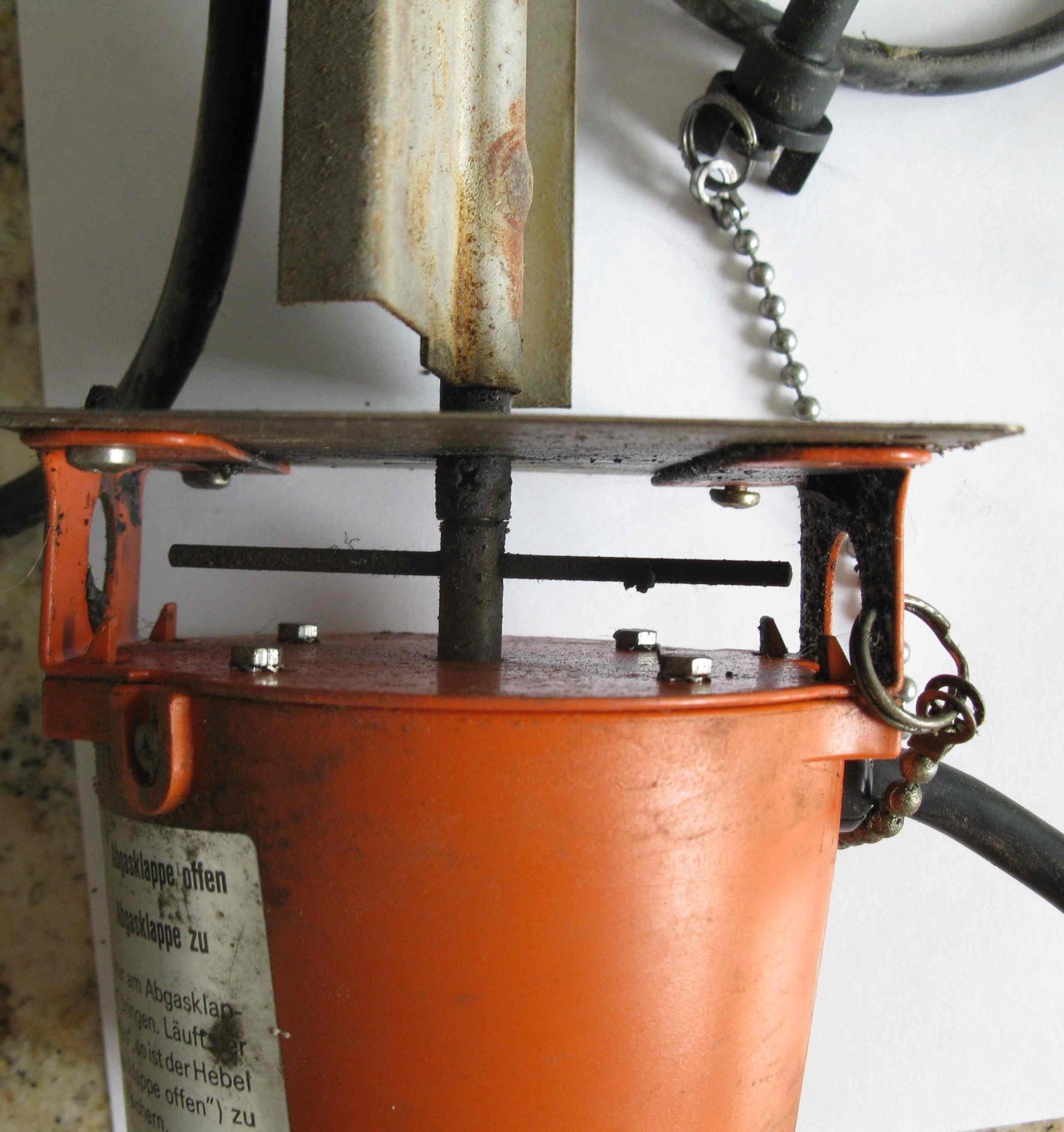

von Peter Send (Gast)
Super Tip von skorpionx!
Auch bei mir drehte sich der Abgasklappen Motor 7400585 einer Viessmann
Trimatik 7410068-H nicht mehr, da der Motor keine Kraft mehr hatte.
Dadurch schloß der Kontakt nicht mehr und die Heizung blieb kalt.
Nachdem ich den Netzschalter ausgeschaltet hatte und die 4
Befestigungsschrauben des Motorblocks gelöst hatte konnte ich ihn samt
der Klappe abziehen. Nun musste ich nur noch die 2 Schrauben der
Motorabdeckung lösen und schon lag der Motor offen vor mir. Ich hielt
die Motorachse senkrecht und tröpfelte ein paar Tropfen WD40 von oben
auf die Achse. Vorsichtig drehte ich nun manuell die Klappe etwas nach
rechts und links und siehe da -es ging von mal zu mal immer leichter bis
es geschmeidig lief. Nun wurde alles wieder montiert und nach dem
Einschalten sprang die Heizung nach dem öffnen der Klappe wieder
anstandslos an und läuft bis heute wieder einwandfrei. Da war die Freude
groß - mein Heizungsbauer wollte über 400€ für die Reparatur.
Vielen Dank skorpionx!
von Flip B. (frickelfreak)
WD40 verdunstet erstaunlich schnell. nach dem lösen mit wd40 besser noch
normales motoröl draufgeben.

Der Motor ist übrigens ein einfacher "Dosen"-Schrittmotor von Berger
Lahr. Dafür sollte man bei Bedarf in der Bucht passenden Ersatz finden.
Tom

von Bug D. (bug_d)
Hatte gestern auch das Problem, dass der Motor der Klappensteuerung nur
noch gebrummt/gerattert hat und sich die Klappenbetätigung nicht gedreht
hat.
Den Arretierungs-Metallstab mit der roten Markierung konnte ich nur mit
hoher Kraft etwas bewegen, dabei wurde der Motor dann leise und hat
nicht mehr gerattert.
Habe es komplett zerlegt, dann den Motor vom Getriebe ab gemacht (ist
mit einem Blechkäfig gesichert, zusammendrücken und es löst sich)
Dann in das Getriebe (hat ca 1:345 Untersetzung) Rostlöser eingesprüht.
Das Antriebszahnrad war fast fest und konnte mit einem feinen
Schraubenzieher angedreht werden. Dann die Antriebs-Achse (die aus dem
Getriebe zum angeschraubten Betätigungshebel an die Klappe geht) von
aussen mit Zange gedreht und Rostlöser eingesprüht, bis es sich
eingermassen leicht bewegen lässt und danach Kettenspray eingesprüht.
Die Achse selbst steckt in einer Messinghülse und ist mit einer
Sprengscheibe gesichert. Wenn man diese Scheibe abnimmt, lässt sich die
Achse ca 1-2 mm mehr in Richtung Getriebe bewegen und so besser einölen.
Bei der Montage dann an die Nylon-Schalt-Scheibe (welche die zwei
Reed-Relais schaltet, Anfang und Endstellung) etwas Silikonfett dran.
Es funktioniert nun wieder (nach 30 Jahren Gebrauch) fast geräuschlos.
