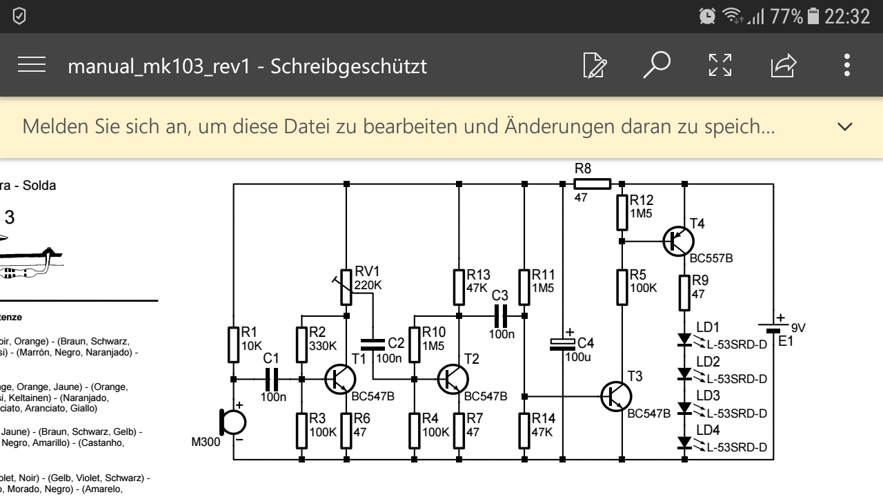

Christian schrieb: > So ähnlich .... So ähnlich gilt nicht. Und wo ist das Relais? 4 Leds an einem 9 Volt Block? Selbst wenn es rote Leds sind....... Für mich bleibt es ein Freitagstrollthread.

Christian schrieb: > Anstatt den leds wird bei mir ein relais betätigt. Und das soll dann flattern wenn in das Micro gesprochen wird? Denke an die Freilaufdiode.

Christian schrieb: > Anstatt den leds wird bei mir ein relais betätigt und das ist unbekannt oder hat das auch Daten, wie z.B. Spulenwiderstand?

Diese Angaben habe ich zum Relais gefunden: Betriebsspannung 9...12 V-/150 mA. Schaltleistung max. 24 V/3 A.

Christian schrieb: > Diese Angaben habe ich zum Relais gefunden: Betriebsspannung > 9...12 V-/150 mA. Schaltleistung max. 24 V/3 A. Ein Relais mit 150mA. Da fällt die Batteriespannung schneller ab als das Relais. Mal im Ernst, wofür soll das Ganze sein? Was soll durch das Relais geschaltet werden? Bei welcher minimalen Spannung zieht das Relais noch an?

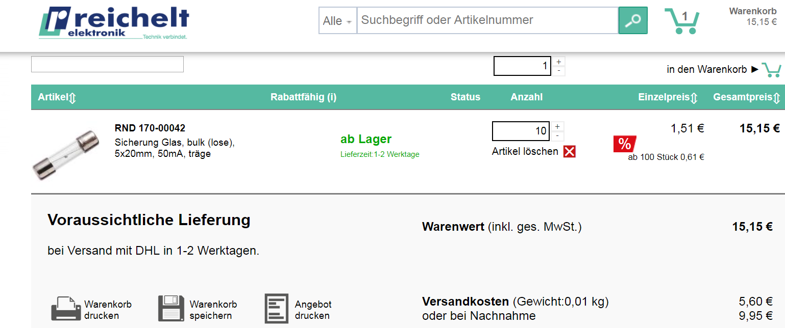

Joachim B. schrieb: > hier gibts auch 50mA > https://www.reichelt.de/5x20mm-Feinsicherungen/RND-170-00042/3/index.html?ACTION=3&GROUPID=7651&ARTICLE=170680 Meinen die das wirklich ernst, dass ich für 10 Sicherungen 15,15 Euro zahlen soll und beklagen sich dann über den bösen Aliexpress?
Manfred schrieb: > Joachim B. schrieb: >> hier gibts auch 50mA >> > https://www.reichelt.de/5x20mm-Feinsicherungen/RND... > > Meinen die das wirklich ernst, dass ich für 10 Sicherungen 15,15 Euro > zahlen soll und beklagen sich dann über den bösen Aliexpress? So eindeutig ist es nicht zu erkennen, aber es sind wohl 10 Sicherungen für 1,52,- Euro.

Manfred schrieb: > Meinen die das wirklich ernst, dass ich für 10 Sicherungen 15,15 Euro > zahlen soll und beklagen sich dann über den bösen Aliexpress? dann nimm diese http://www.segor.de/#Q=SI0%252C05AT&M=1 10 Stk. 5,00€ aber da das Relais schon 150mA saugt, die Schaltung vermutlich auch wirds wohl wirklich auf Christian schrieb: > Diese Angaben habe ich zum Relais gefunden: Betriebsspannung 9...12 > V-/150 mA. 0,3A http://www.segor.de/#Q=SI0%252C315AT&M=1 bis 0,6A http://www.segor.de/#Q=SI0%252C63AT&M=1 hinauslaufen

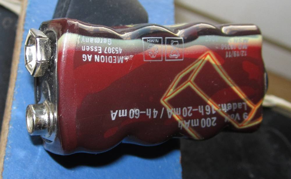

Manfred schrieb: > Im Anhang siehst Du einen NiMH-Block, der über längere Zeit > kurzgeschlossen wurde - hat irgendwie gereicht, den Schrumpfschlauch auf > Endmaß zu bringen. Das wäre dann die Frage an den TO, ob es sich um eine Primärbatterie oder um einen Akku, umgangssprachlich auch als Batterie bezeichnet, handelt.

Manfred schrieb: > Joachim B. schrieb: >> hier gibts auch 50mA >> > https://www.reichelt.de/5x20mm-Feinsicherungen/RND... > > Meinen die das wirklich ernst, dass ich für 10 Sicherungen 15,15 Euro > zahlen soll Ja, aber man muss ja nicht bei denen kaufen. Bei den üblichen Katalogdistris kosten 10St gut EUR 3,-. > und beklagen sich dann über den bösen Aliexpress? Tun sie das?
Christian schrieb: > So ähnlich .... Schöne Veralberei! An so einer Schaltung gibt es keinen Kurzschluß. Und wenn, hast du mit einem Schraubenzieher unqualifiziert darin rumgefuchtelt. Jedes Bauteil ist billiger als deine Sicherung+Halter. Aber mach nur, du wirst damit berühmt.
> Meinen die das wirklich ernst, dass ich für 10 Sicherungen 15,15 Euro > zahlen JA

Dir ist klar das du 10 PACKUNG mit je 10 Sicherung im Warenkorb hast ?? (100 STÜCK) Und fragen wir mal so was hindert sich den daran deine Schaltung auf zubauen beim ersten mal sehr genau auf die Polung zuachten (baue eine Diode als Verpolschutz ein) und messe mit einen Multimeter welcher strom fliest ? Setzt da einen kleinen Bonus drauf wegen Verschleiß und fertig haste dein Werk. ?? Und grade bei relais würde ich auch mittel träge (MT) setzten. oder wenn doch flink sein muss. https://www.ebay.de/itm/Sicherungen-6-3x32mm-250V-160mA-200mA-315mA-400mA-500mA-630mA-800mA-Sicherung/192130690725?hash=item2cbbe1aea5:m:mNkNLtCvmRlcjFCbLxpJGrw
Jörg R. schrieb: > So eindeutig ist es nicht zu erkennen, aber es sind wohl 10 Sicherungen > für 1,52,- Euro. und wo steht das? ich lese: RND 170-00042 :: Sicherung Glas, bulk (lose), 5x20mm, 50mA, träge

Joachim B. schrieb: > Jörg R. schrieb: >> So eindeutig ist es nicht zu erkennen, aber es sind wohl 10 Sicherungen >> für 1,52,- Euro. > > und wo steht das? > ich lese: RND 170-00042 :: Sicherung Glas, bulk (lose), 5x20mm, 50mA, > träge Ich habe ja auch geschrieben das es nicht so eindeutig zu erkennen ist. Lies mal den Text unter der Produktbeschreibung. Das suggeriert mir das es 10 Sicherungen sind, allerdings nicht in der üblichen Pappschachtel. https://www.reichelt.de/5x20mm-Feinsicherungen/RND-170-00042/3/index.html?ACTION=3&GROUPID=7651&ARTICLE=170680 Und David sieht es scheinbar auch so. DAVID -. schrieb: > Dir ist klar das du 10 PACKUNG mit je 10 Sicherung im Warenkorb hast ?? > (100 STÜCK) Es scheint aber tatsächlich doch so zu sein das es der Stückpreis für eine Sicherung ist. Das wird in der Katalogansicht deutlicher. Es ist aber auch so das diese 50mA Sicherung wohl ein Sonderfall ist. Andere Sicherungen mit höheren Werten sind deutlich günstiger. Die haben auch einen erhöhten Preis bei Einzelabnahme, der sich aber ab 10 Stück deutlich reduziert. Das kann ich sogar nachvollziehen.
Bearbeitet durch User
Jörg R. schrieb: > Es scheint aber tatsächlich doch so zu sein das es der Stückpreis für > eine Sicherung ist sehe ich auch so, der Aufwand jede Sicherung einzeln anzupacken kommt zu dem Preis, ein Karton mit 10 Stk. zu greifen wäre billiger.
Joachim B. schrieb: > Jörg R. schrieb: >> Es scheint aber tatsächlich doch so zu sein das es der Stückpreis für >> eine Sicherung ist > > sehe ich auch so, der Aufwand jede Sicherung einzeln anzupacken kommt zu > dem Preis, ein Karton mit 10 Stk. zu greifen wäre billiger. Anderseits kannst Du bei Reichelt auch z.B. Kondensatoren kaufen bei denen der Preis bei 1 Stück genauso ist wie bei 10 Stück. https://www.reichelt.de/Scheiben/KERKO-10P/3/index.html?ACTION=3&LA=446&ARTICLE=9268&GROUPID=3169&artnr=KERKO+10P&SEARCH=kondensator%2B10P&trstct=pos_5 Und auch der einzelne kommt in ein eigenes Plastiktütchen.
