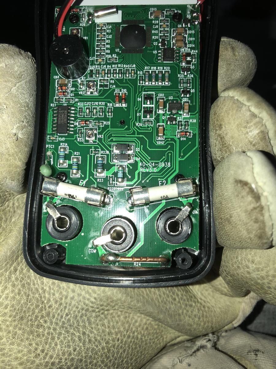

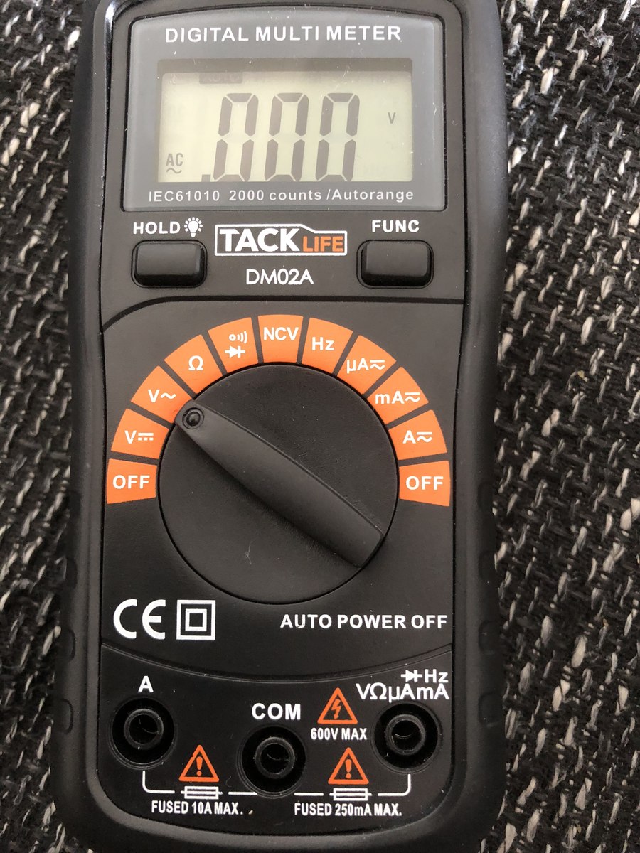

habe mir kürzlich ein billiges Multimeter besorgt, nur um selten mal
Widerstände von Drähten zu messen, die in meine Ezigarette zum Wickeln
gebraucht werden.
Multimeter: Tacklife DM02A / CATIII
Bedienunganleitung gelesen, COM und A 10A Max. Buchse belegt,
Messbereich auf V AC eingestellt und beide Fühler ab in die Steckdose.
230 V wurden mir in einer fremden Wohnung angezeigt. Gleiches Spiel
wiederholt, nur diesmal in meiner Wohnung, die kürzlich neu sanniert
wurde inkl. neuer stromführende Leitungen.

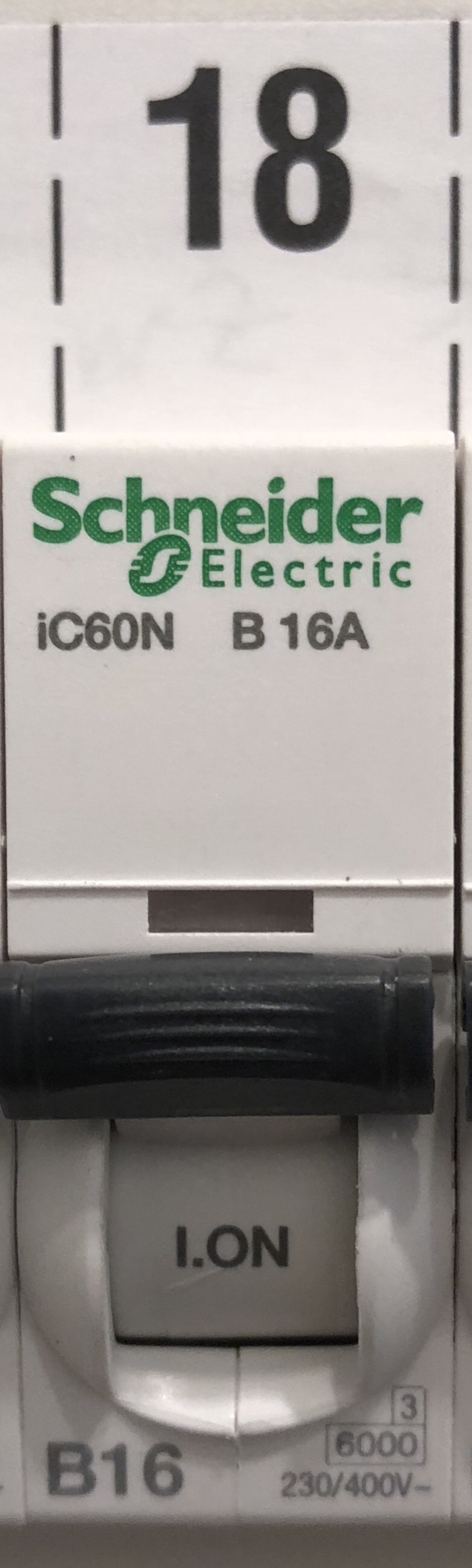

Ergebniss: Puff und die Sicherung für diesen einen Stromkreis ist
angesprungen. Ich selbst habe dabei Schutzhandschuhe getragen.
Nur, wieso springt die Sicherung an? Die Einstellungen auf dem
Multimeter waren korrekt eingestellt. Ich wollte nur mal das Multimeter
an einer Steckdose testen um zu sehen, ob es korrekt funktioniert.

von Michael W. (Gast)
Aaaaaaaaaaaaaahhhhhhhhh - WIE DOOF IST DAS DENN? COM und A und ab in die
Steckdose? Wolltest Du messen, wieviel Ampere die Steckdose hat? Zum
Messen der Spannung nimmt man die COM und die V-Buchse! Lesen
(Gebrauchsanleitung!) bildet!

von Joachim B. (jar)
mit Sicherheit nicht, du wirst wohl dort nicht A genutzt haben! und wenn
doch dann nicht COM
Wofür steht denn das A? und was steht unter den Buchsen neben COM?

Du hast Recht. Ich hab nicht A genutzt. Gestern hab ich die
Bedienungsanleitung gelesen und tatsächlich nicht A genutzt.
Ich dachte mir heute ohne Bedienungsanleitung mich dran erinnern zu
können und hab wohl dummerweise in A umgesteckt. Nun kenne ich das
Problem und teste lieber mit Drähten, dessen Widerstand ich kenne als in
Steckdosen, bevor mir das Multimeter um die Ohren fliegt.

vermutlich hat auch die 10A Sicherung im Multimeter ausgeloest.
