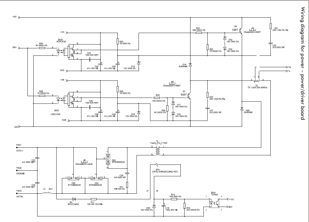

mein Inverter Cemax Maxarc 1400 will nicht mehr.
Hier handelt es sich um einen kleinen Schweiß Inverter. Plötzlich hat
die LED für Übertemperatur aufgeleuchtet und das war es.
Interessanter weiße nach einer halben Elektrode. Das gerät war absolut
kalt.
Nun nach reichlich Zeit für Abkühlung habe ich das Gerät geöffnet um zu
schauen ob irgendwas kaputt aussieht. leider sieht alles mehr als ok
aus.
Habe nun versucht ob ich im Netz einen Schaltplan finde aber auch das
habe ich nicht.
Weiß jemand wo ich einen Schaltplan finden kann?
Wie kann ich den Fehler finden?
Braucht es Fotos vom Innenleben?
Danke für Eure Hilfe

Mir ist hier:
https://www.hobbielektronika.hu/forum/hegeszto-inverter-javitas?pg=29
dieser Plan aufgefallen:
https://www.hobbielektronika.hu/forum/getfile.php?id=247262
Möglicherweise entspricht dieser eher deinem Gerät. Zumindest ist ein
Temperaturschalter vorhanden, Seite 8 unten, der wohl unmittelbar am
Leistungsübertrager sitzt.

Der Schaltplan sieht sehr sehr Gut aus!!!!!!
Die Bauteilnummerierung ist zwar nicht die die selbe aber die Werte und
die Schaltung stimmt zusammen.
Das Hilft sehr :)
Danke
von maxarc (Gast)
So habe neue Erkenntnis.
Der Temperaturschalter hat Durchgang.
Wenn ich ISO und +15V am Optokoppler überbrücke geht die LED für
Übertemperatur aus.
Ich messe aber an Out+ und an Out- keine Spannung, ist nicht richtig
oder?
DC+ und DC- ist vorhanden(336V).
Jetzt würde ich wieder einen kleinen Schupser brauchen;)
Danke und schönen Sonntag

von F. F. (foldi)
Brauchste nicht, wenn der erste Schaltplan in diesem Bereich überein
stimmt.
Du hast doch Die DC Seite gemessen? Wenn ja, kannst du dir die Arbeit
sparen.
Zunächst einmal ein paar andere Fragen:
-läuft der Lüfter?
-hast du dickeres Material mit größeren Elektroden geschweißt?
-wie hoch ist die ED (Einschaltdauer) bei diesem Gerät (sollte auf dem
Typenschild stehen)?
-war es auch im Gerät kalt, da wo der Temperatursensor sitzt (irgendwo
am Leistungsteil)?
Reiß noch nicht alles auseinander, was nichts mit dem Fehler zu tun hat.

Das ist der Schaltplan
Beitrag "Re: Schweiß Inverter reparieren"!
 Der Temperaturschalter ist nicht unterbrochen und trozdem Leuchtet die
Übertemperatur LED.
Das Liegt daran das liegt daran das an OUT+ und Out- keine Sapnnung
anliegt in folge steuert der Optokoppler nicht durch.
von F. F. (foldi)
Wenn der 110 Grad Schalter ganz sicher nicht defekt ist (den kannst du
auch zum testen brücken, dann würde ich mir erstmal die Zenerdiode da
drunter ansehen.
Vielleicht bekommt der Optokoppler schon keinen Strom mehr.
... oder der Kondensator daneben.
Misst du denn am Optokoppler 18 Volt?
von F. F. (foldi)
Aber brücke doch erst einmal den Temperaturschalter. Nur zum testen,
versteht sich sicher von selbst.
von maxarc (Gast)
Also wie bereits oben beschrieben....
Wenn ich denn Ausgang des Optokopplers kurzschließe dann geht die
Übertemperatur LED aus.
Den Temperaturschalter habe ich gebrückt bringt aber nichts da ja keine
Spannung da ist und so in Folge das LED des Optokopplers aus
bleibt.....!

Klingt nicht gesund. Da ist so wenig parallel zu den Dioden, das der
Diodentest eigentlich klappen sollte, es sind allerdings die beiden
äusseren Pins immer verbunden.
Mit einem Ohmmeter (kein Diodentest) ist alles unter 100 Ohm sehr
verdächtig, defekte Dioden sind meistens nahe 0 Ohm.

Meßgerät mit Diodentestfunktion vorhanden? Dann sollte auch im
eingelöteten Zustand zwischen den äußeren und dem mittleren Anschluss
der Dioden ein Spannungsabfall >0,5 V messbar sein.
Wenn allerdings auch nur eine der 6 Diodenstrecken defekt ist, ist nicht
sicher festzustellen um welche es sich handelt, ohne diese auszulöten.
Grund ist die Parallelschaltung sowie die niederohmige Verbindung über
die Sekundärseite des Übertragers.
Zum Fehlerbild passt eine defekte Diode an dieser Stelle übrigens recht
gut. Vermutlich wird D21 besonders strapaziert...

So eine Diode hat Kurzschluß:)
Werde jetzt 3neue bestellen und dann hoffe ich das das Ding wieder
läuft:)
von maxarc (Gast)
Guten Abend,
heute sind die Dioden gekommen:) habe diese eingelötet und siehe da das
gute Stück läuft wieder!
Vielen Dank an Alle die mich unterstützt haben!
