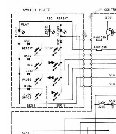

Hallo Forum, ich versuche mich gerade ein bisschen in Elektronik und Mikrocontroller einzuarbeiten. Leider sind meine Vorkenntnisse hier sehr beschränkt - aber der Wille zum Lernen ist da. Momentan versuche ich ein Tastenfeld auszulese welches aus eine alten Tape-Deck stammt. Es hat 8 Tasten. Angeordnet ist das in einer 2 x 4 Matrix. Ich hab das jetzt mal so definiert, dass es 2 Reihen mit jeweils 4 Spalten sind. In der ersten Reihe ist jeweils eine Diode nach dem Schalter die den Strom von der Reihe in die Spalte fliessen lässt. Bei der zweiten Reihe ist nur eine Diode drin. Auslesen will ich das ganze mit einem Raspberry. Mir ist der Algorithmus dafür aber nicht klar. Mein Verständniss ist: Ich definiere die Pins der Reihe als OUTPUT und setze sie auf HIGH (3,3 Volt). Die Spalten setzte ich als INPUT mit einem Pull-Down-Widerstand. Wenn ich nun eine Taste drücke, dann sollte doch der entsprechende Pin der Spalte auf HIGH gehen, oder? Dann hab ich zumindest schon mal die Spalte gefunden in welcher die Taste liegt. Wie bekomm ich aber nun die Reihe raus? Aus den Beispielen die ich im Netz finde werde ich nicht schlau. Vielen Dank schon mal, Jürgen
Die Reihe hast du doch selbst definiert: Die Reihe, an der du 3.3 V anlegst.
Hallo, momentan leg ich an alle Reihen gleichzeitig die 3.3 Volt an. Wenn ich dich richtig verstehe, sollte ich jeweils nur an einer die Spannung anlegen. Dann die Spalten auslesen und dann Reihe wieder auf NULL und die nächste Reihe auf HIGH? Ist das echt so einfach.....? Jürgen

Kommt drauf an, was man unter Pollen versteht. Hier würde ich zuerst SEG1 auf low setzen (SEG2 auf high) und die ersten 4 Tasten abfragen (Wahlweise Q401 für die REC Led durchsteuern), dann SEG1 auf high und SEG2 auf low für den zweiten Satz à 4 Tasten (Q401 macht dann die Repeat LED). Wenn SEG1 low ist, steuert der Transistor ausserhalb des Auszuges die Play LED an.

Jürgen P. schrieb: > Ich definiere die Pins der Reihe als OUTPUT und setze sie auf HIGH (3,3 > Volt). > Die Spalten setzte ich als INPUT mit einem Pull-Down-Widerstand. > Wenn ich nun eine Taste drücke, dann sollte doch der entsprechende Pin > der Spalte auf HIGH gehen, oder falschrum. Die Dioden erlauben nur, dass eine gedrückte Taste eine der 4 Leitungen auf Masse (low) zieht. Man muss also die 4 Leitungen auf INPUT mit pull up stellen. Die 2 Reihen auf OUTPUT, beide high. Dann eine Reihe auf low und gucken ob eine (oder mehrere) der 4 Inputs auf low gezogen wird, diese Tasten sind dann gedrückt. Dann diesen Reihenausgang wieder auf high und den anderen auf low und gucken welche (ob überhaupt einer) der 4 Eingänge auf low gezogen wird. Das sind dann die 4 Tasten der anderen Reihe. Die LEDs werden durch high am jeweiligen Ausgang der beiden oberen Leitungen mit Vorwiderstand jeweils aktiviert in der Zeit in der man eine Reihe ausliest bzw. den low Pegel des Ausgangs strhe lässt bis man die nächste Reihe einlesen will, eigentlich wären 4 LEDs möglich (2x2).

Manfred schrieb: > Darüber sollten wir noch einmal sprechen! Vergiss das, verwirrt nur. Es ist schon so, wenn man eine Spalte auf low legt, antwortet eine gedrückte Taste auf den 4 Zeilenleitungen auch mit low (am besten hat man auf den Zeilen Pullups). Je nachdem, ob man SEG1 oder SEG2 auf low legt, kann man die rechte Gruppe Tasten (Repeat, Rec, Pause, Autospace) oder die linke (Stop, Fwd, Rew, Play) abfragen.
Jürgen P. schrieb: > Es sein denn, Manfred ("darüber sollten wir nochmal sprechen") hat einen > anderen Vorshclag Wenn, dann würde der nicht funktionieren. Jürgen P. schrieb: > Also such ich nun eine Library die mir erlaubt, z.b. alle x msec eine > Funktion aufzurufen Die Funktion ist so primitiv, die kann man auch ohne library-Shield, das Problem ist die Eingangspinzuordnung, hier D0 bis D3 benutzt.
