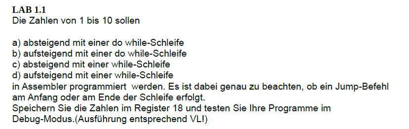

ich habe ein paar Aufgaben vorliegen bei denen ich etwas Hilfe bräuchte.
und zwar möchte ich einen Zähler welcher von 1 bis 10 zählt
programmieren.
ich habe bereits ein Programm gemacht welches dies macht. Allerdings
weiß ich nicht ob mein Code einer do-while oder while Schleife
entpsricht.
Wie würde in Assembler eines davon aussehen? Und entspricht meines einem
davon?
Danke!

Ansonste ist es meiner Meinung nach eine Do-While weil die Schleife
mindestens einmal durchlaufen wird. Bei einer While müßte die Abfrage
auf den Endwert am Anfang stehen, so daß der Inhalt der Schleife
garnicht ausgeführt wird wenn die Bedingung nicht erfüllt ist.
mainloop:
ldi zaehler, 0x01    ; setze Zähler auf den Wert "1"
while_begin:         ; Beginn Schleife
cpi zaehler, 10      ; Bedingung abfragen
breq weiter          ; wenn erfüllt raus aus der Schleife
inc zaehler
mov speicher, zaehler
rjmp while_begin     ; Ende Schleife
weiter:              ; Programm hinter der While Schleife fortsetzen
rjmp mainloop        ; hier nur kehre zurück zur mainloop und zähle neu
Gruß aus Berlin
Michael

Ja, das ist eine Schleife vom Typ "do while".
Übrigens: der entscheidende Trick, mit dem man in Assembler am
effizientesten aus "do while" ein "while" macht, ist direkt suggestiv in
der Aufgabenstellung formuliert. Man braucht die eigentlich bloß
verstehend zu lesen und stellt fest, dass die Aufgabenstellung den
wesentlichen Punkt der Lösung bereits selber liefert...
Wenn man nun noch sinnvolle Labels (im Sinne der Aufgabenstellung)
verwendet, sieht dein Programm derzeit prinzipiell so aus (den mit der
Schleife nicht direkt zusammenhängenden Kram habe ich weggelassen):
init:
do:
 inc zaehler        ; erhöhe den Wert im Zähler um den Wert "1"
 cpi zaehler, 10      ; vergleiche den Zähler mit dem Wert "10", setze Z-Flag
 mov speicher, zaehler  ; bringe den Wert ins Register 18
while:
 breq reinit  ; springe zur nächsten Zählung wenn der Wert "10"  erreicht ist.
 rjmp do      ; kehre zurück zur mainloop
reinit:
 ldi zaehler, 0x01    ; der Zähler wird wieder auf "1" gesetzt
Das würde man aus Gründen der Effizienz, Korrektheit und Lesbarkeit
erstmal so umformulieren:
init:
do:
while:
 brne do  ; springe zur Schleife, wenn der Wert "10"  nicht erreicht ist.
 rjmp init     ; reinitialisiere die Schleife
Wie man nun mit einer einzigen zusätzlichen Zeile eine Schleife vom Typ
"while" daraus macht, überlasse ich dir. Beachte die Aufgabenstellung,
da steht das, wie gesagt, schon drin.
