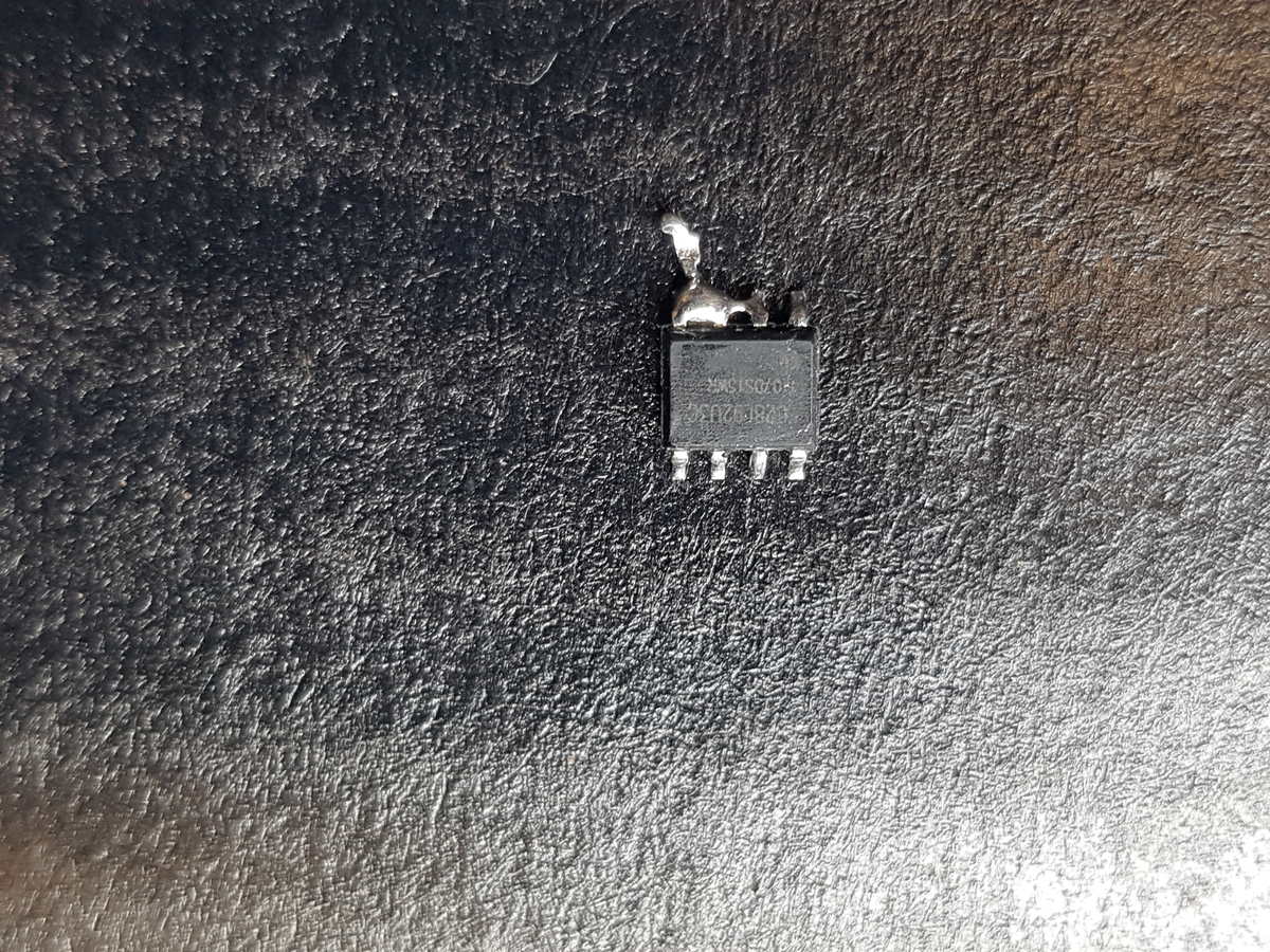

Hallo zusammen, in einem defekten Solarladeregler der Firma CMG, habe ich den eingangsseitigen Schaltregler als defekt identifiziert. Spätestens nach dem auslöten, habe das Exposed Pad leider zu spät bemerkt, ist das Bauteil hin. Drauf steht eindeutig "SC28L92U3C", wobei das U am Ende auch ein V sein könnte. Wenn ich nun Dr. Google, Findchips oder Digikey befrage, sagen mir alle es sei ein "3.3 V/5.0 V Dual Universal Asynchronous" von NXP im 44 Pin-Gehäuse. Mein kleiner Freund ist aber von der Beschaltung und dem Einsatzort her auf jeden Fall ein Schaltregler und besitzt ein SO8-Gehäuse mit Exposed Pad. Hat einer von euch vielleicht noch eine Idee wo man Suchen könnte oder kennt Jemand vielleicht das Bauteil?
Da kann ich nur ein Bild eines SO8 mit Exposed Pad anbieten. für ein Foto des Aufdruckes reicht meine Kameraauflösung leider nicht aus.

vielleicht kannst du ja die Umgebung des Bauteils auf der Platine analysieren (oder mit einem Foto helfen lassen bei der Analyse). Wo Spannung rein geht und raus kommt ist ja ermittelbar. Und Distribuoren wie digikey haben geeignete Suchmöglichkeiten, auch z.B. über Gehäuseformen.
> Besser geht's nicht.
Hm Käse. Die Auflösung des Fotos reicht, trotzdem sehe ich kein
Hersteller Logo.
Stefan U. schrieb: >> Besser geht's nicht. > > Hm Käse. Die Auflösung des Fotos reicht, trotzdem sehe ich kein > Hersteller Logo. Das hätte ich Dir auch so sagen können. Leiterbahn ist das nicht, nur Lötzinn. Leiterbahnen sind noch alle drauf. Also kennt keiner von euch das Ding? Dann muss ich wohl weitersuchen...

Was steht da noch, kannst du mal die komplette Beschriftung des Käfers posten? Ist auf dem Foto schlecht zu lesen.
Jens K. (mister232) schrieb: >Da kann ich nur ein Bild eines SO8 mit Exposed Pad anbieten. für ein >Foto des Aufdruckes reicht meine Kameraauflösung leider nicht aus. >20180411_075407.jpg Immer diese Lügner (oder Faulen). Die Auflösung ist perfekt, nur die Belichtung (bzw. Lichtrichtung) ist noch verbesserungswürdig. Man wischt einfach ein bißchen die Fingerabdrücke auf dem Teil glatt, so daß die Oberfläche gleichmäßig aussieht, und schaut, aus welcher Richtung gegen/mit das/dem Licht das Label besonders hervorsticht. Man muß nur ein bißchen probieren, auch mit der Kamera (bzw. Handy). Und heutzutage ist es doch kein Problem, mehrere Aufnahmen aus mehreren Richtungen/Winkeln zu machen, bis sowas gut sichtbar wird ...

Das 'C' am Ende könnte auch ein 'G' oder eine '6' sein. Trotzdem spuckt Google nix Passendes aus.
@HJS: "Spätestens nach dem auslöten, habe das Exposed Pad leider zu spät bemerkt, ist das Bauteil hin." Klaus.
Unter der genannten Bezeichnung steht noch 070SISWR, wobei das I auch eine 1 sein könnte und das zweite S eine 5. Das wird aber wahrscheinlich nur eine herstellerinterne Nummer sein
Also: Sackgasse. Kannst du die Uout nicht testweise extern zuführen? Klaus.
Ich habe schon mit einem Netzteil die "wahrscheinliche" Ausgangsspannung zugeführt und der Regler lief wieder. Nach dem Schaltregler folgt ein Linearregler, welcher eine Eingangsspannung von bis zu 24V verträgt und 5V für Mikrocontroller und Co. ausspuckt. Ich könnte natürlich einfach einen anderen Regler reinsetzen, wollte aber eigentlich gerne den Originalen wieder drin haben. Dies scheint aber immer mehr nicht möglich zu sein.
Das ist schon Mal SEEHR GUT! Dann lohnt sich der Versuch...vll mal beim Hersteller nachfragen was das ist? Oder im EEV blog? Klaus.
Jens K. schrieb: > Besser geht's nicht. Was ich in solchen Fällen nicht nachvollziehen kann, ist, warum es nicht möglich sein soll, so etwas zu beschneiden und zu rotieren. -- Und wenn man ein bisschen am Kontrast etc. dreht ... ... naja, erkennt man in diesem Fall (rechts) auch nicht viel mehr.
