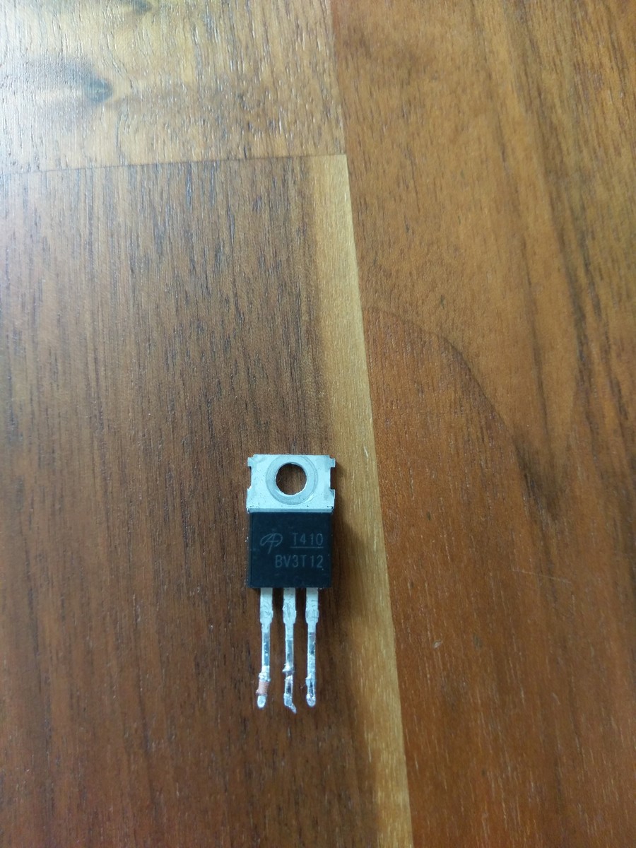

Hallo alle miteinander, ich bin momentan dabei meine Endstufe die TA1400 von Thomann zu reparieren. Diese brummt auf einem Kanal enorm und da die Garantie abgelaufen ist habe ich mich einfach mal auf Fehlersuche gemacht, dabei habe ich eine defekte Diode (1N4728a) und einen defekten Transistor (T410 BV3T 12) gefunden. Habe mit dem Mulimeter einfach mit dem Diodentest die Transistoren und die Dioden gemessen und da die Endstufe symmetrisch aufgebaut ist die Werte verglichen. Ersatz für die Diode habe ich schon gefunden, den Transistor aber finde ich nicht. Habe in diversen Datenbanken schon danach gesucht aber diesen finde ich einfach nicht. Da ich auch noch nicht so in der Materie bin (studiere zwar Elektrotechnik aber der Praxisbezug fehlt komplett) frage ich daher euch um Rat. Wenn es diesen Typ Transistor nicht geben sollte, welchen kann man dann als Ersatz nehmen? Bei der Diode handelt es sich um eine Z-Diode mit 1W und 3,3V. Kann man da auch einfach eine beliebige 1W/3,3V Diode einbauen oder muss es genau der Typ sein? Würde mir gerne ein Dioden Sortiment kaufen, die ein oder andere Diode kann man bestimmt immer mal wieder gebrauchen. Vielen Dank im Voraus! :D

Okay, mein Fehler. Ich habe halt die Bauteile der beiden Kanäle miteinander verglichen und dabei vielen mir diese zwei Teile auf. Die Diode muss denke ich auf jeden Fall getauscht werden. Wie misst man einen Triac denn korrekt? In dem PDF finde ich nur die Anfangsbezeichnung T410 und dazu gibt es dann noch verschiedene Modelle aber nicht "BV3T 12".

Auf dem Triac ist noch ein A mit Kreis drumherum zu erkennen, ähnlich dem Logo der Avengers.
Fritz W. schrieb: > Auf dem Triac ist noch ein A mit Kreis drumherum zu erkennen, > ähnlich > dem Logo der Avengers. Hättest du gleich schreiben sollen. Also doch kein Triac, sondern ein MOSFET. http://www.aosmd.com/res/markings/AOT410L.pdf http://www.aosmd.com/res/data_sheets/AOT410L.pdf
Was muss das auch alles so gleich aussehen :D Also ist das "BV3T 12" völlig belanglos für die Eigenschaften des Mosfets? Also einfach nur nach AOT 410L schauen?
