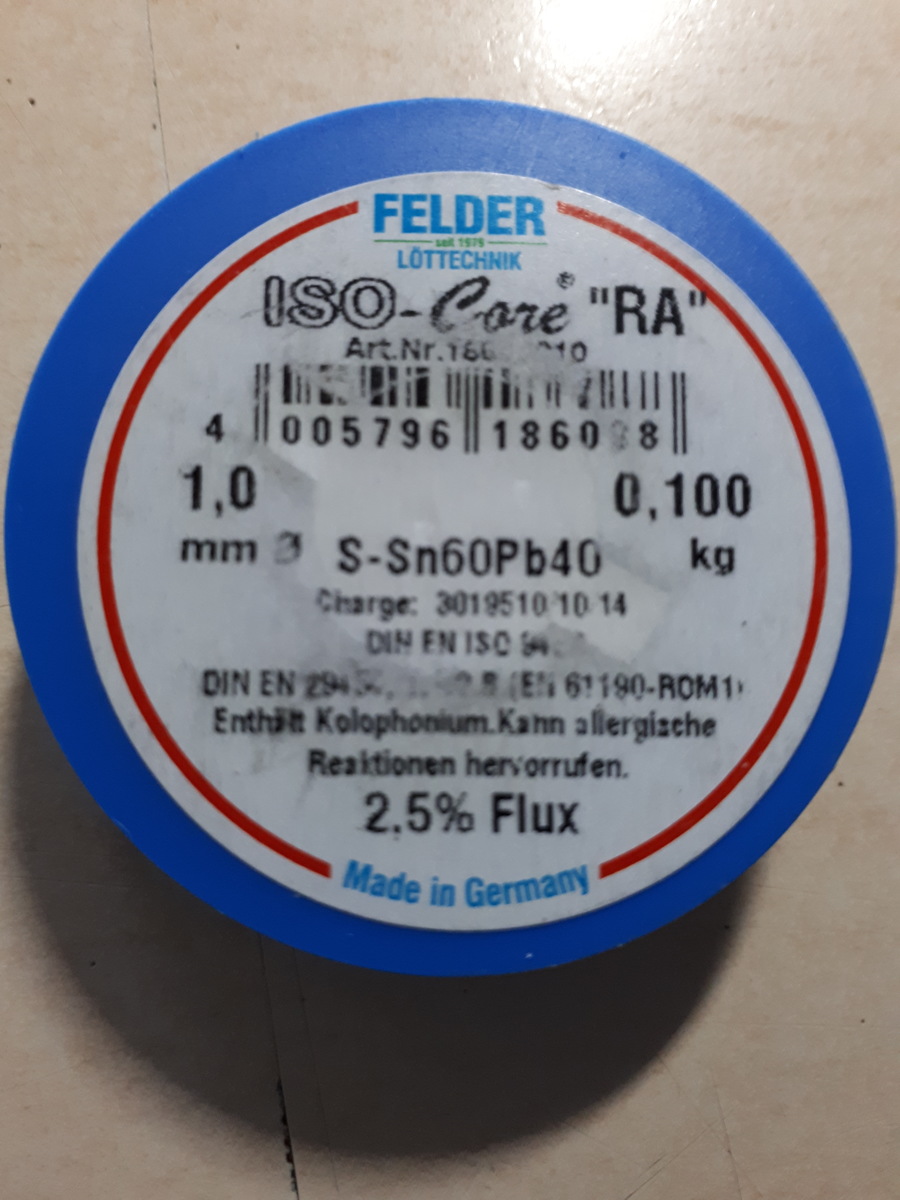

von Oliver S. (oliverso)
Zeig mal ein Foto von der Lötzinnrolle, am besten so, daß man auch lesen
kann, was draufsteht.
Oliver

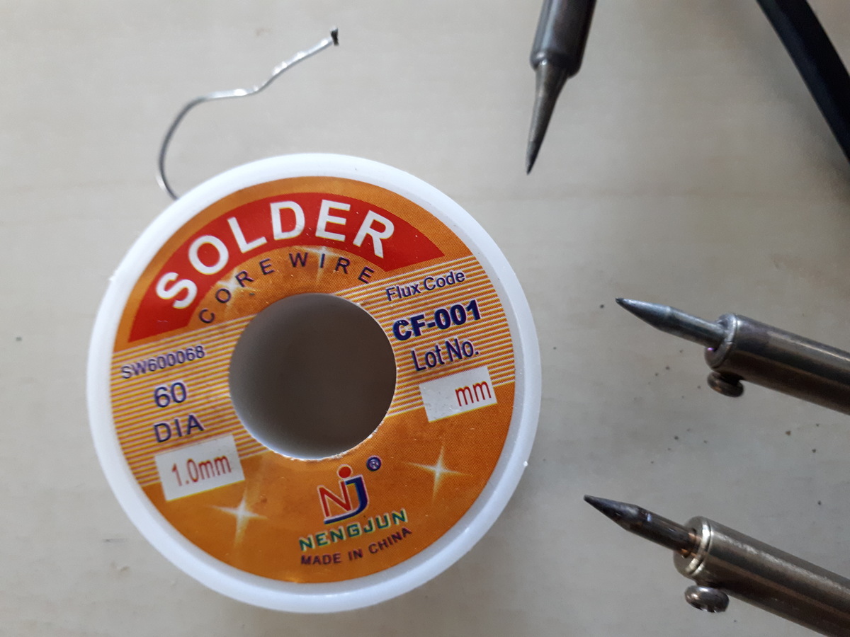

von Peter M. (r2d3)
Siegfried,
zeig' mal ein scharfes Foto von Deinen Lötspitzen.

von Siegfried B. (siggi282)
Danke nochmal für die vielen Antworten.  Nun auch ein Bild vom Lötzinn
und den Spitzen der verwendeten Lötkolben. Oben ist der von der
Lötstation, in der mitte der von Conrad und unten der noname.
von Harald W. (wilhelms)
Siegfried B. schrieb:
> Nun auch ein Bild von den Spitzen der verwendeten Lötkolben.
Naja, "sauber" sieht anders aus.
Jedes noch so billige fernöstliche Löteisen sollte es schaffen,
Elektroniklot bei direktem Kontakt zu schmelzen.
Ich tippe da eher auf das Lot. Da steht ja nun so gar nichts dazu drauf,
was das wirklich ist.
Kauf dir im nächsten Baumarkt eine Rolle x-beliebiges ELektroniklot, und
probiers damit. Es kann nur besser werden.
Oliver

von Äxl (geloescht) (Gast)
Die Spitzen sind allesamt stark oxidiert. Deshalb wird das nix. Versuch
einmal die Spitzen so sauber zu bekomen, das die spitze wieder
silbrig-blank aussieht. Den kolben ausmachen und während der
aufheizphase mit dem zinn an der spitze entlangreiben.
Steht Dir zusätzliches Flussmittel zur Verfügung?
Oder ein sogenannter "Tip Activator"?
nimm vorerst einen alten feuchten Lappen und zieh die heisse Spitze dort
ordentlich durch (nicht zu heiss 300Grad). Dann mach nochmal n Bild.

von Jens G. (jensig)
Also laut diesem Link ist es eine Nickel/Nickel-Legierung ;-)
https://de.aliexpress.com/item/1-0mm-New-Tin-Lead-Tin-Wire-Melt-Rosin-Core-Solder-Soldering-Wire-1-Roll-100g/32657406065.html

von anfaenger (Gast)
Das Lötzinn scheint kein normales Elektroniklot zu sein. Besorg dir
irgendein normales Lot mit ca. 60 % Zinn und 40 % Blei (falls noch
Kupfer oder Silber mit drin ist, auch egal). Dann klappts auch mit dem
Löten.

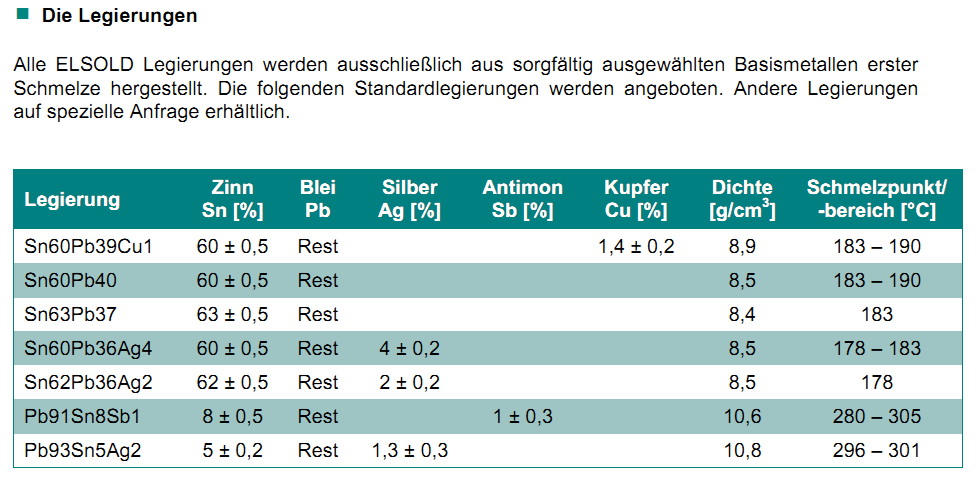

von Micha D. (micha_d)
Moin.
Oliver S. schrieb:
> Bei 178 Grad schmelzen nur bleihaltige Lote mit Silberabteil.
> „Richtiges“ Lötzinn nicht.
> Oliver
Oha. Fehler meinerseits. Das reine Zinn-Blei-Eutektikum hat 183 Grad
Celsius Schmelztemperatur. Immer noch deutlich unter besagten 220 Grad.
MfG Micha.

Dann würde ich mir zur Sicherheit noch Marken Lot aus zuverläßiger
Quelle erstehen um Probleme diesbezüglich auszuschließen. Man sollte die
Legierung des Lots kennen, wie SN37Pb63.
Gerhard O. schrieb:
> Übrigens, noch ein Kommentar zur Lötspitzenform.
Auch Lötspitzen, die geformt sind wie ein kurzer Korkenzieher sollten
Lötzinn schmelzen können. Was auch immer hier das Problem ist -- es ist
weder die Form der Lötspitzen noch die Tatsache, daß sie nicht sauber
verzinnt sind.
Solange der Threadstarter aber nicht mal ausprobiert, anderes Lötzinn
zu verwenden, sind weitere Betrachtungen hier ziemlich sinnlos.

von Gerhard O. (gerhard_)
Ich habe mal versucht Daten über dieses Lot zu finden und nur
widersprüchliche, ungenaue Angaben gefunden. Normales Lot mit Sn37Pb63
von derselben Firma hat Flußmittel Nummer CF-10. es läßt sich bis jetzt

Dieses SW600068 Zeug scheint mir sehr suspekt zu sein da keine konkrete
Angaben zu finden sind.  Ich rate wiederholt, sich Lot aus zuverläßiger
Quelle mit bekannten Eigenschaften zu besorgen.
Naja, als normal würde ich das auch nicht bezeichnen. Üblich ist das
gegenteilige Verhältnis von Zinn zu Lot. Also z.B. Sn63Pb37.
Das sollte natürlich "..Verhältnis von Zinn zu BLEI." heißen...
von Manfred (Gast)
anfaenger schrieb:
> Üblich ist das
Es sei denn, Dachrinnen - da habe ich 60% Blei als Lötstab!
Guten morgen,
Sorry das ich mich erst jetzt wieder melde. Aber ich habe den fehler
gefunden. Es lag am Lötzinn. Ich hab in meiner Werkstatt moch eine Rolle
"Felder" Lötzinn gefunden. Mit dem klappt es wieder. Auch mit det
China-Lötstation. Ich danke mochmal allen für die tolle Hilfe. Ist ein
klasse Forum hier.
Siggi
von Günter Lenz (Gast)
Wahrscheinlich auf die Chinesen reingefallen, die vertreiben
solch  Zeug was unbenutzbar ist. Ich habe sowas auch in die
Finger bekommen. Es schmilzt erst bei sehr hohen Temperaturen.
Es läst sich damit keine Lötspitze verzinnen. Die Lötspitze
wird sofort Schwarz und das Zeug perlt ab.
Sogar wenn die Spitze vorher sauber verzinnt war.
Es steht da folgendes drauf:
 SOLDER
 CORE WIRE
 SW600068  Flux Code
  60       CF-002
 DIA
    NJ
 NENGJUN
 MADE IN CHINA
Also Warnung, soetwas bloß nicht kaufen.
