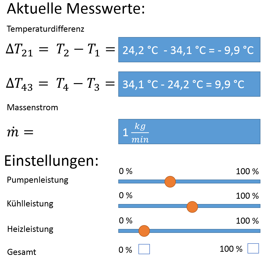

Die Ausgabe der Messwerte sowie die Einstellung der verschiedenen
Leistungen soll über ein Touch-Display erfolgen.  Für das bessere
Verständnis habe ich eine erste Idee für eine mögliche Oberfläche im
Anhang beigefügt (Oberflache.png).

Nun zu meinen Fragen:
Glaubt ihr, dass der Raspberry das richtige System für den gelieferten
Aufbau ist? Seht ihr grundsätzlich Problem oder absolute grobe Fehler in
meiner Planung?
Habe ich etwas nicht bedacht, das so nicht funktionieren kann?
Wenn ich das ganze mit dem Raspberry realisieren sollte benötige ich ja
eine PWM für die Pumpe, die Lüfter und das Heizelement. Laut Datenblatt
für den Raspberry Pi 3 B+ gibt es vier Hardware PWM Pins, das sollte
also ausreichen oder?
Für den Touchscreen benötige ich ja ein GUI. Welche Library ist denn für
Python empfehlenswert und leicht erlernbar?
Vielen Dank für eure Hilfe!

Kolja L. schrieb:
> Was die Zeichnung nicht enthält:
> Befüll- und Entleervorrichtung
> Luftabscheider
> Manometer
> Überdruckventil
> Durchflussanzeige
Befüll- und Entleervorrichtung kann an der Pumpe vorgenommen werden,
diese besitzt ein Ausgleichsbehälter mit Öffnung. Die Durchflussanzeige
wird auf dem Display des Raspberrys realisiert. Im Beispiel ist aktuell
nur der Massenstrom, der sich aber ja aus dem Volumenstrom ergibt.
Luftabschneider, Manometer, Überduckventil müsse rein, definitiv. Danke
dir!
Überdruckventil hatte ich schon überlegt ob das vielleicht auch mittels
Anzeige am Raspberry realisiert werden kann, hab aber noch kein
passenden Sensor gefunden.
