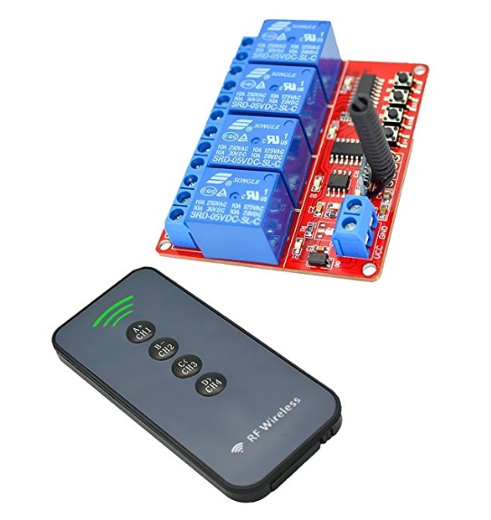

Hallo ins Forum,
bei amazon werden verschiedenste Relaismodule angeboten, die unter
FUNKSCHALTER bzw. RELAISSCHALTER laufen. Von 1- bis 4-Kanal; bzw. auch
noch mehr Kanäle. Der Hauptteil dieser preiswerten Module kommt aus
China oder Indien. Sie sind allesamt sehr gut verarbeitet und primär
funktionell. In der Anlage eine stellvertretende Abbildung derartiger
Module; die alle ähnlich aufgebaut sind und sich nur in wenigen Details
unterscheiden. Sie könnten also auch aus einer Quelle stammen.
Das Problem bei diesen Dingern ist aber leider, dass sich die Module
untereinander/gegenseitig unvorhersagbar beeinflussen. Sowohl was Module
gleicher Bauart als auch Module im gemischten Einsatz anbelangt; Kanal 2
von Modul I schalter z.B. auch den Kanal 1 von Modul II.
Eine Änderung der Sendecodes scheint mit Bordmitteln nicht möglich zu
sein. Jedenfalls habe ich schon alle nur denkbaren Variationen des
Drückens/Gedrückthaltens/An- und Ausschaltens versucht. Leider gibt es
auch keine vernünftige/brauchbare Dokumentation zu diesen Funkrelais,
aus der sich dies ableiten ließe.
Ohne jetzt auf konkrete Modelle einzugehen, hier meine Frage:
Ist eine Möglichkeit bekannt, scheinbar feste/unveränderliche Sendecodes
bei 433 MHz-Funksendern zu rollen/zu ändern? Mit Bordmitteln; nur durch
Betätigung/Auswertung der gegebenen Taster/Blinkcodes?
Verschiedene Kunden haben schon andere Fernbedienungen erfolgreich an
derartigen Modulen angelernt, so dass diese Problematik umgangen wurde.
Ich bin aber der Auffassung, dass es auch mit Bordmitteln gehen müsste,
einen Sendecode zu ändern/zu rollen/zu generieren. Ansonsten wäre die
Herstellung größerer Stückzahlen eigentlich sinnfrei; so als ob der
Hersteller von Schlössern alle mit nur einem einzigen identischen
Schlüssel ausliefert - Quatsch!
Die Sendeeinheit habe ich noch nicht geöffnet, da vergossen bzw.
verklebt. Dies wäre aber möglich, um an die Platine zu gelangen. Soweit
ich durch das Batteriefach sehen konnte, gibt es keinen DIP-Schalter
oder Ähnliches. Nur ein oder zwei ICs. Könnte man u.U. einen
entsprechenden IC auch austauschen gegen einen anderen? Sind die
Sendecodes bereits fest in den ICs vorintegriert oder werden sie erst
programmiert? Wäre es also möglich, einen Standard-IC mit anderen Codes
einzusetzen?
Danke für eure Antworten.
von Wolfgang (Gast)
> sein.
Guck, wie die Dekoder-Chips auf den Modulen heißen und wirf einen Blick
ins Datenblatt.
Falls die Dekoder auf den selben Code reagieren und nicht anlernbar
sind, nützt wilde Druckerei auf der Fernbedienung gar nichts ;-)
von Ronny S. (loetwolf)
Es gibt nur ein ULN2003A Darlington-Transistor-Array und einen ATMTC173.
Ein dritter IC trägt keine Aufschrift. Anlernbar ist die Platine ja; es
können ja andere 433 MHz-Sender angelernt werden. Das Problem liegt in
der Sendeeinheit, die andere Codes generieren müsste.

von Georg A. (georga)
Bei den Sendern ist gern ein HX2262 oder was ähnliches verbaut, da gibts
viele sehr ähnliche Chips. Die AFAIR übertragen 12 Tristate-Bits
(0,1,2). Üblicherweise gibt es da mehrere Chip-Varianten, wie diese 12
Bits auf Adresse und Daten aufgeteilt werden und dann am Emfpänger
wieder als "ein" Wort dekodiert werden. Da kann es schon sein, dass je
nach Senderplatine Datenbits in der Luft hängen, weil die am Empfänger
auch nicht ausgewertet werden.
Du könntest aber versuchen, die Bitrate der Sender (stark) zu verändern,
dann wäre das auch recht eindeutig. Der Oszillator hängt dabei von einem
Widerstand ab, meistens recht hochohmig (500K bis ein paar M), lässt
sich also gut finden.

von Anstaltsleiter (Gast)
> einzusetzen?
Bei den Holtek/PTC Dingern kann man die Codes einstellen, das was aber
in den Fernbedienungen meist verbaut ist, ist fest verdrahtet, mit
Defaultcode.
Wenn du das Gehäuse öffnen kannst, kann man da meist was zurechbasteln
(Leitung trennen/überbrücken). Beim Empfänger nat. ebenso, falls er mit
dem passenden Dekoder arbeitet. Ist es ein "Anlernchip", wird er eben
neu angelernt.
> Ansonsten wäre die
Das ist bei dem Chinamüll aber die Regel. Ich habe hier diverse Kits und
auch fertige Produkte, überall steckt der selbe Kram drinn, in
Defaultbeschaltung, die Beispielanwendung ausm Datenblatt 1:1 umgesetzt.
Lediglich in einer Funkklingel war mal ne Variante von nem HT drinn die
ich bisher nicht kannte, vergossen unter nem Lacktropfen, das Protokoll
ist aber genauso primitiv wie bei den Schwester-ICs. Hol dir nen
SDR-Stick und rtl433, dann siehst du wie das Teil funkt.
von Michael U. (amiga)
Pollin-Steckdosenleiste mit Funkschalter. ganz praktisch das Teil, Code
nicht einstellbar.
Inatec Funkstekdosen schon gehabt, fest codiert, Dosen mit nur 1, 2, 3
beschriftet, Fernbedienung für 4 Dosen..
Unpraktisch: 1 war auch der Coder der Pollinleiste...
Steckdose aufgemacht, üblicher IC drin und Lötbrücken. Das Teil auf 4
gejumpert und ich brauchte nur noch die Fernbedieung der Funkstekdosen.
Über solche Sachen wundere ich mich in dieser Preisklasse nicht
wirklich, da habe ich solche Eingriffe gedankliche meist schon
eingeplant.
Deshlab oben ja mein Vorschlag: ich würde mir mal ein übliche
Steckddosen-Fernbedienung suchen und testen, ob sich seine Empfänger auf
ausreichend viele Codes anlernen lassen. Die liegen samt Steckdosen oft
auch bei Bekannten usw. rum weil sie nicht mehr genutzt werden.
