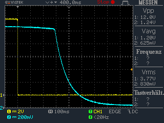

von Cyberfuzzy (Gast)
Hallo Yves,
da mich deine Frage auch interessiert, habe ich es einfach mal
ausprobiert und mit dem Oszilloskop gemessen. Die Glühbirne ist eine KFZ
Bremsleuchte.
Gelbe Kurve: Spannung an der Glühbirne (12 V).
Blaue Kurve: Helligkeit, gemessen mit Hilfe eines Fototransistors.
Zeitbasis beim Einschalten: 5 ms / Div.
Ca. 15 ms nach dem Anlegen der Spannung fängt die Glühbirne an, hell zu
werden, nach weiteren 10 ms hat sie ihre maximale Helligkeit erreicht.
Zeitbasis beim Ausschalten: 100 ms / Div.
Ca. 300 ms nach dem Abschalten der Spannung fängt die Glühbirne an,
dunkel zu werden, nach weiteren 300 bis 400 ms ist der sichtbare Teil
nicht mehr da.

von Klaus (Gast)
> Bremsleuchte.
Wie man am zweiten Bild deutlich sieht, ist dein Fototransistor
übersteuert. Die Helligkeit nimmt sicher sofort nach dem Einschalten ab,
es wird da keine scharfe Kante in der Helligkeitsfunktion geben.
Platziere den Transistor mal weiter weg von der Lampe.
MfG Klaus

Aber 300ms ohne Helligkeitsänderung klingt ganzschön viel oder?
Danke für den Hinweis, ich vermute da hast du recht :-)
Ja, das stimmt. Wie Klaus bereits geschrieben hat, könnte es tatsächlich
sein, dass der Fototransistor übersteuert war und den ersten Teil vom
"dunkel werden" noch nicht mitbekommen hat. Die 600 bis 700 ms bis das
Licht nicht mehr zu sehen ist müssten allerdings trotzdem stimmen.
Man sollte eine Fotodiode im Kurzschlussbetrieb benutzen.  Vermutlich
braucht man aber einen Strom-Spannungs-Wandler
(Transimpedanzverstärker),
um am Oszi ein hinreichendes Signal zu produzieren.
Du solltest den Serienwiderstand, an dem du den Spannungsabfall misst,
kleiner machen, damit der beleuchtungsabhängige Strom auch wirklich voll
fließen kann.
Oder du gehst mit dem Fototransistor einfach ein gutes Stück weiter weg
von der Lampe. Angesichts der schwachen Batterie, mit der du den Versuch
betreibst, ist das wohl die bessere Alternative.
von nachtmix (Gast)
Nö.
 Da der Phototransistor sein Empfindlichkeitsmaximum im IR hat, stimmt
der Strom nicht mit dem Helligkeitsempfinden überein. Der Transistor
sieht den abkühlenden Glühfaden deutlich länger bzw. beim Aufheizen
früher.
