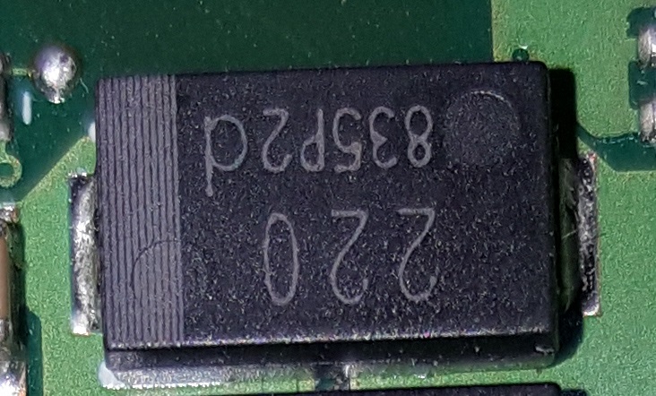

kann mir jemand sagen welches Bauteil das ist ? drauf steht nur 835p2d 220 und mit einen strich konnte es eine Diode oder Kondensator sein der widerstand von 11,5 ohm widerspricht aber beiden. danke

DAVID -. schrieb: > Naja wäre möglich das aber 4 stück in unterschiedlichste Lage den > gleichen widerstand haben/ defekt sind wäre eher unwahrscheinlich ABER > möglich. Eins davon auslöten, ums es wirklich durchmessen zu können (Transistortester)
Poste doch mal einen größeren Bildausschnitt, damit man ggf. aus dem Kontext ableiten kann ob eher ein Kondensator oder ne Diode Sinn macht. Die 220 könnten 22 oder 220µF sein, wäre ein typischer Wert. Evtl. kannst du anhand der Gerhäuseabmessungen auch was herausfinden.
Ok da ich das teil grade nicht vorliegen habe. kann ich keine Messungen machen. ich weiß nur das der dioden Durchgang immer nahe null war und eine kapazitive Messung keinen wert ergab. Wenn ich aber recht überlege floss der strom durch diese Bauteile hin durch und es kam nach einen Schaltregler ic also wird es eine art Diode sein müssen.
DAVID -. schrieb: > also wird es eine art Diode > sein müssen. Quatsch, es ist ein Elko, siehe Link von vorhin.
Ja tut mir leid habe ich grade erst gesehen dein link. das bild sieht genau wie mein teil hier aus. ist nur komisch das keine Kapazität messbar ist bei allen 4 nicht. dem werde ich noch mal nach gehen müssen. Danke dir.

Die Elko Messung erfolgt mit 200-300 mV Die dioden Messung allerdings mit 2,6 Volt also habe ich die schon kaputt gemacht na toll ok danke.
DAVID -. schrieb: > widerstand von 11,5 ohm Das dürfte der entsprechenden dranhängenden Last geschuldet sein. In dem Fall ist die chance gut, dass die Diodenmessung die Elkos verschont gelassen hat.
Solche Messungen funktionieren eben nur, wenn man die Dinger vorher
ausgelötet hat ... also ohne den ganzen Klimbim drumherum.
