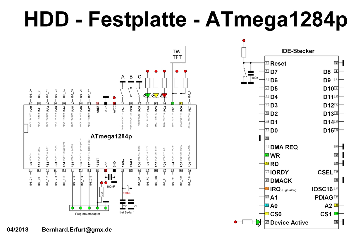

Geschätztes Forum,

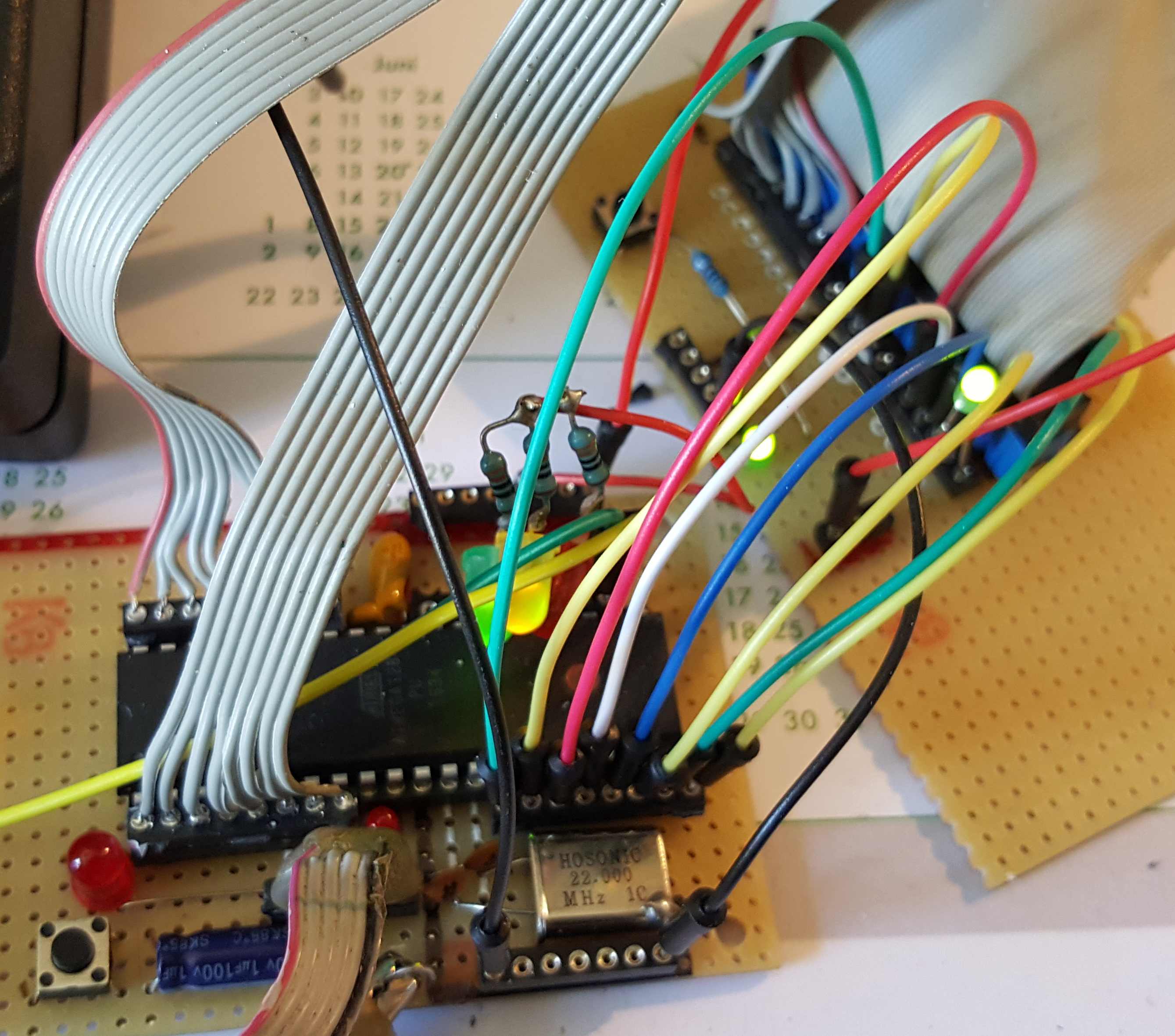

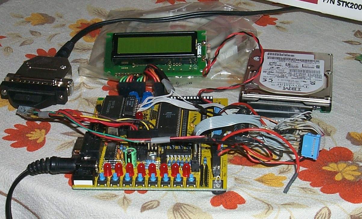

diese kleine Schaltung und ein ATmega1284p steuert eine Festplatte.
Sleep, Reset, Sector read funktioniert schon ganz gut.
Diese Erklärungen waren sehr hilfreich:
https://www.mikrocontroller.net/articles/Festplatte
Doch nun tauchen die ersten Probleme und viele Fragen auf ^^
Sector read (funktioniert),
es werden exakt die Daten gelesen,die im "Sector-Count-Register"
geschrieben worden sind (z.B: Sector Count=1 --> 512 Bytes):
1. Sector Count schreiben
2. Sector Number schreiben
3. Cylinder Low schreiben
4. Cylinder High schreiben
5. Device Register schreiben
6. Den Command Code ins Command Register schreiben
7. Das Status-Register abfragen
8. Wenn BSY = 1, gehe zu 7
9. Das Daten-Register lesen (16 Bit!)
10.Das Status-Register lesen
11.Wenn DRQ = 1 ist, dann gehe zu 9
12.fertsch!
Nun zu den ersten Fragen:
- wie muss Sector write ablaufen?
Bei mir arbeite das Write sehr unzuverlässig, manchmal,
nach 3. oder 4. Writevorgang setzte
sich Bushy nicht zurück (permanent 1) Nur wenn ich nach jedem Sector
write ein HDD-Reset durchführte lief alles problemlos.
Muss das so sein ?
- wie wird "Identify Device" abgerufen?
- müssen an den unbeschalteten IDE-Anschlüssen (s.Schaltplan)
nicht doch High oder Low angelegt werden?
Bernhard

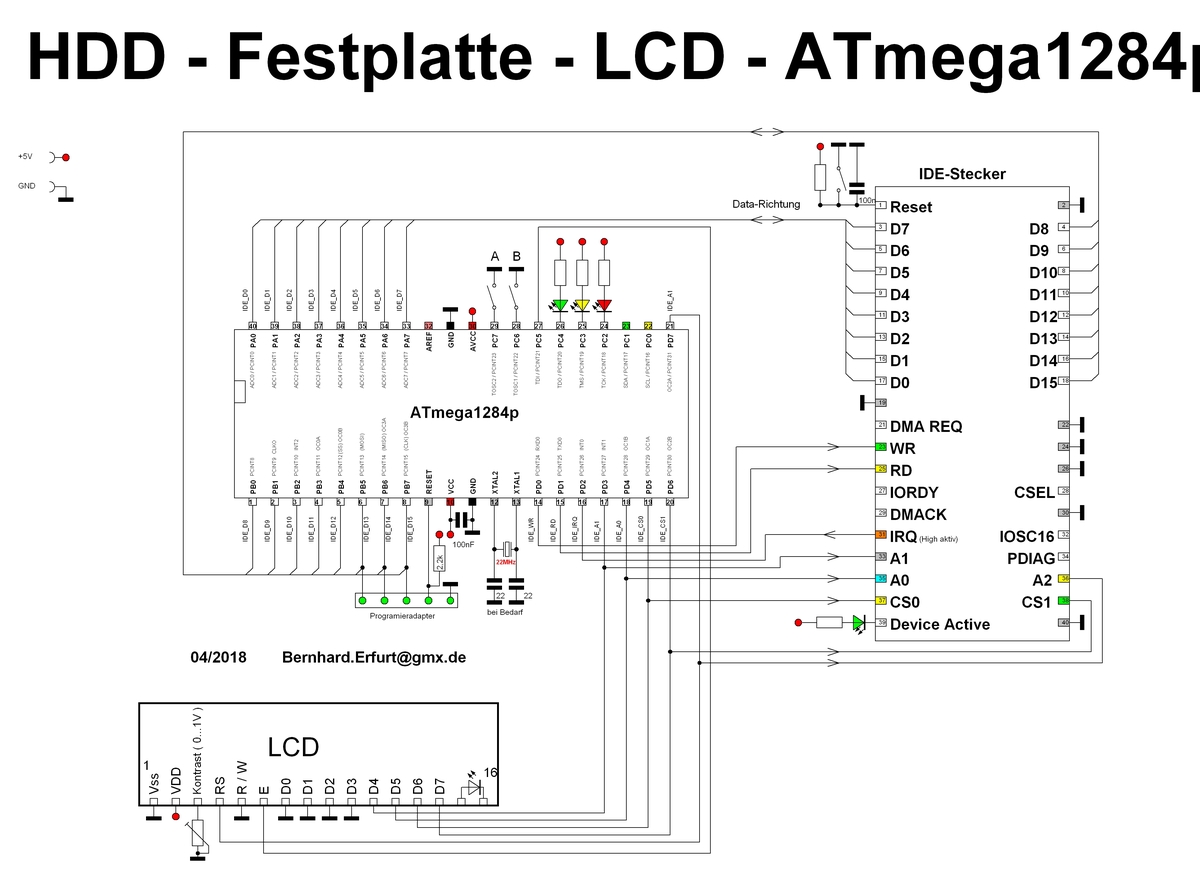

Das glaube ich kaum, jedenfalls bezüglich des Schaltplans. Wie soll das
funktionieren, wenn überhaupt keinerlei Datenleitung der
IDE-Schnittstelle mit dem Controller verbunden ist?
Davon, das man irgendwelche Namen dranschreibt, sind die noch nicht
verbunden. Außerdem ist es eine Zumutung an den geneigten Leser, sich
den Sachverhalt aus den Namen der Pins abzuleiten. Nö, genau dafür, die
tatsächliche Verdrahtung zu repräsentieren, wurden Schaltpläne
erfunden...
Soll ich Dein Zitat aus dem Nero-Thread hier anbringen?
Der "Schaltplan" ist in der Tat nicht berauschend, aber Deine sogenannte
"Kritik" kannst Du für Dich behalten, solange Deine Umgangsformen so
beschissen bleiben.

von IDE Programmierer (Gast)
Aus alter, schmerzvoller Erfahrung: irgendwo hast du das
CS  IORD  IOWR Timing verletzt bzw die einzelnen Signale
haben am Ende der Leitung (also Richtung Festplatte)
störende Doppeflanken die den Byte- oder Sektor-Zähler
der Platte durcheinander bringen.
Das Busy- und DRQ-Handling muss beim Schreiben natürlich
auch berücksichtigt werden.
> Nur wenn ich nach jedem Sector write ein HDD-Reset durchführte
Wenn du so etwas brauchst machst du grob etwas falsch.
Da du deinen Code nicht zeigst kann man auch keine klaren
Ausagen dazu machen.

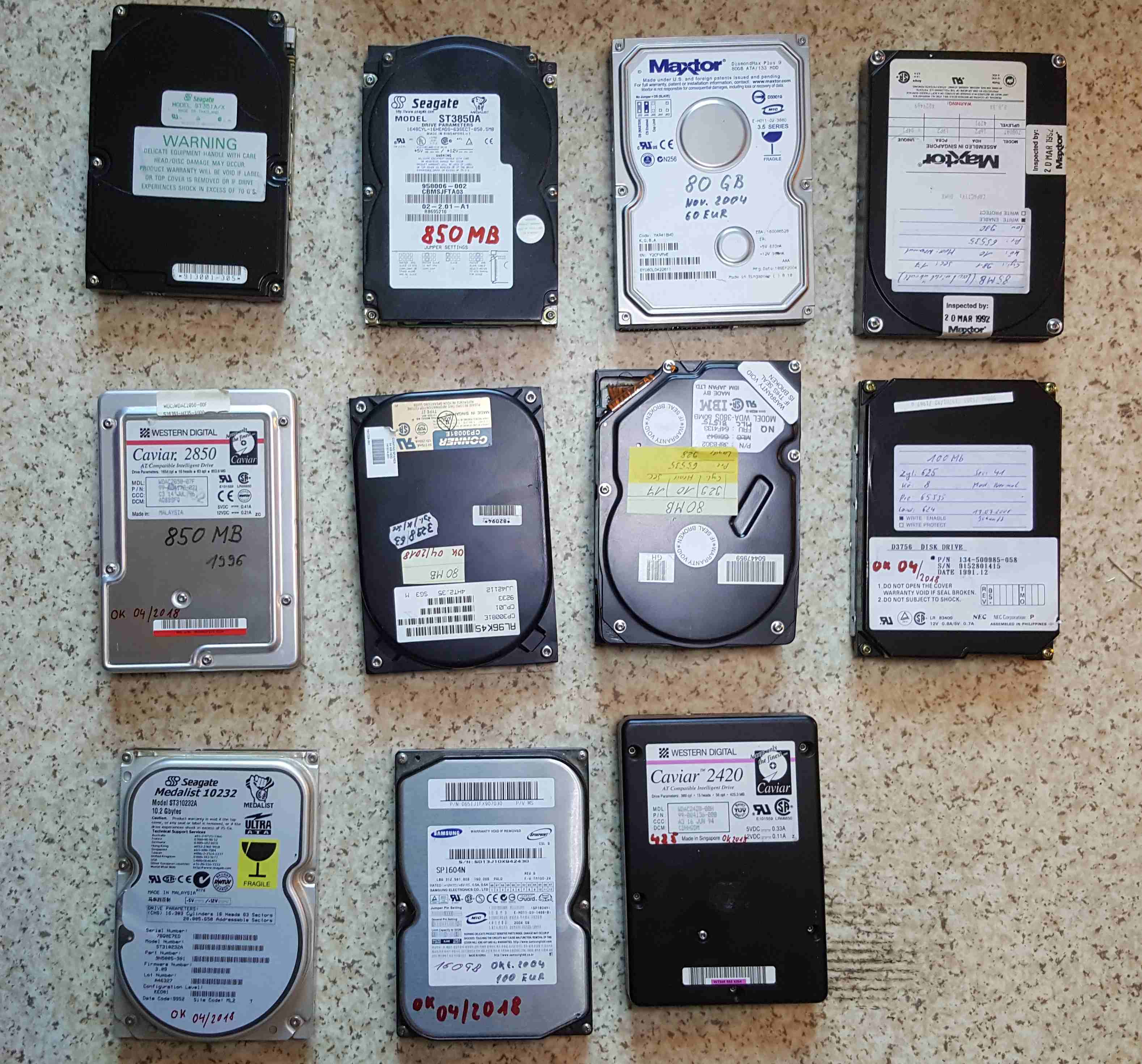

@Michael U

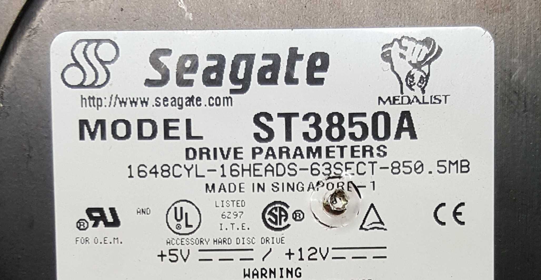

>Heute würde ich mir keinen Grund mehr zurechtreden können, um sowas zu
>machen...
Manch alte Festplatten werden durch die neuen Betriebssysteme bzw.
SATA/IDE  Adaper nicht mehr erkannt (s.Bild).

von Bernhard S. (bernhard)
... die hoffentlich übersichtlichere HDD Festplatten IDE Beschaltung
Anmerkung:
CS0 CS1 A0 A1 A2 steuern nebenbei noch ein LCD.
Mit einer Schaltungsmodifikation wäre USART (RS232), SPI, TWI/I2C
nutzbar

von Sascha W. (sascha-w)
> Anmerkung:
> nutzbar
Also die CS der IDE auch als Datenleitung für das LCD zu nehmen halte
ich für mutig. Wenn du ans LCD Daten schreibst meint dann die Festplatte

von guest (Gast)
Warum ist denn IDE_A1 am µC mit A2 am Stecker verbunden?
> ich für mutig.
Das CS der Festplatte alleine zu togglen stört diese nicht.
Aber die offene Zusatz-Leitung zum LCD könnte störende
Reflexionen verursachen.
Ist sie ja nicht. Nur der Text ist damit verbunden und
hat keinen elektrischen Einfluss.
Ist sozusagen ein Dreckfuhler.

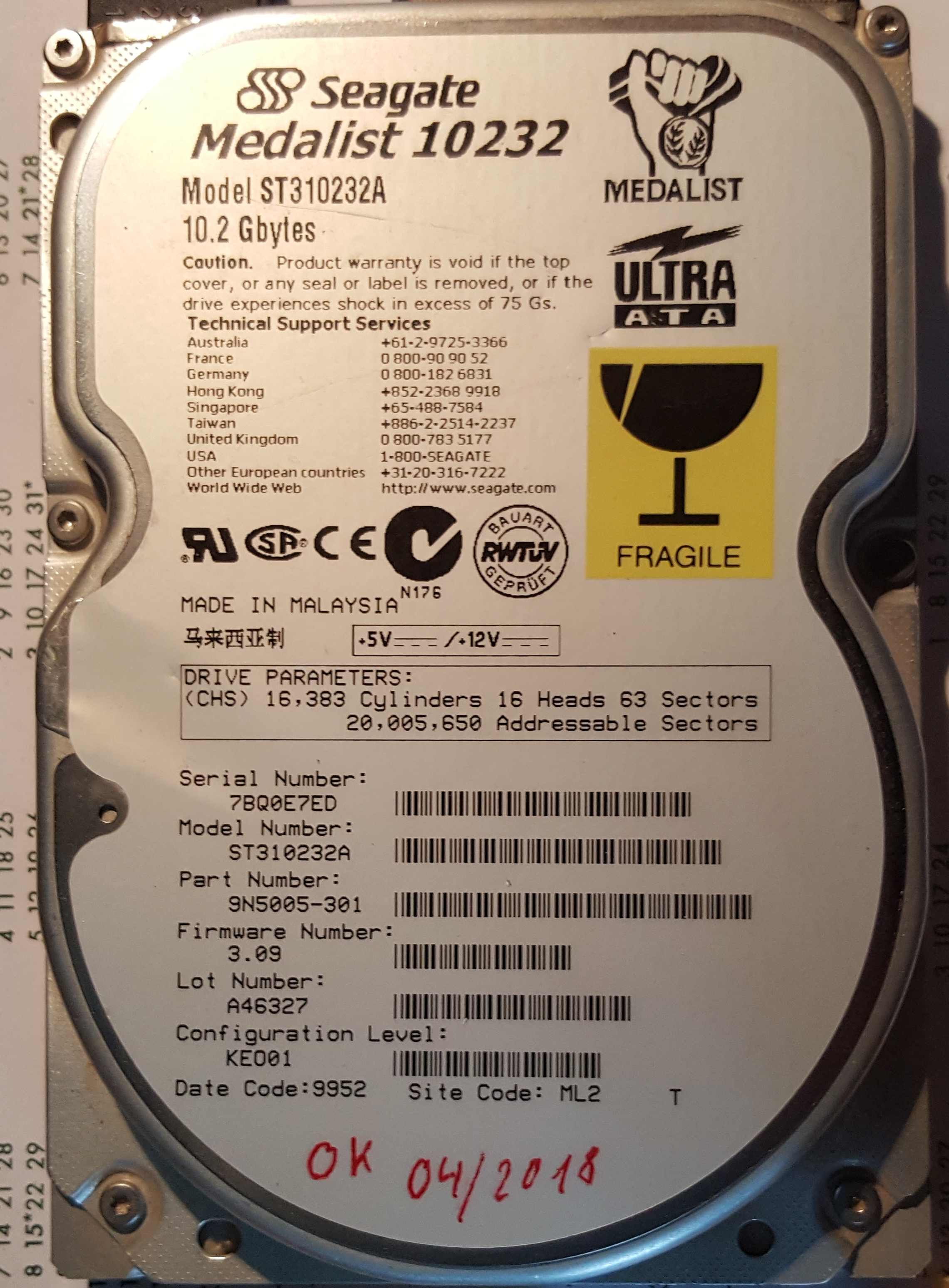

IDEschlumpf schrieb:
> Wichtig ist die Anzahl der adressierbaren Sektoren im LBA-Modus.
Im Word 60-61 (Identify device information) steht bei einigen
Festplatten der Wert 0x0000, bei anderen der Wert, der auch auf der HDD
aufgefruckt ist... grübel
Kann es sein, daß sehr nostalgische Platten den LBA Modus nicht kennen?
Bei den "0x0000" HDD ist das Bit 8+9 im Word 49 ="0", bei den anderen
"1".
Ist LBA und DMA das gleiche?
Auf einer HDD Seagate ST310232A steht folgendes:
16.383 Cyl, 16 Heads, 63 Sec
20.005.650 Adressable Sectors
Multipliziert man alles, dann ergibt sich aber ein ganz anderer Wert:
16.383 x 16 Heads x 63 = 16.514.064
Wie kommt das ?
von IDEschlumpf (Gast)
Ja.
Nein.
> Wie kommt das ?
Keine Ahnung.
LBA und DMA waren etwa zur gleichen Zeit bei Platten verfuegbar.
Vorher war PIO angesagt.
P.S.:
Das waere wohl das, was die Platte im CHS-Modus adressieren koennte.
Das waere wohl das, was die Platte im LBA-Modus adressieren koennte.
2. P.S.:
Platten die nur CHS koennen, waeren wohl fuer Bastelprojekte
zumindest bei mir nicht relevant. Zu klein, zu langsam und zu
mickrig.
Wenn man schon eine richtige Platte in der Box hat, will
man auch den Platz.
Wenn ich mich dunkel erinnere, liegt die Grenze bei 8.4 GB oder so.
Was groesser ist, geht nur mit LBA richtig.
Die 8.4 GB ueberschreitet deine (Beispiel-)Platte ja grade knapp.
von S. R. (svenska)
Festplatten unter 500 MB können ziemlich sicher kein LBA.
Festplatten größer als 5 GB können ziemlich sicher LBA.
Dazwischen ist beides möglich, aber LBA könnte buggy sein.
Nein. LBA hat mit der Adressierung der Sektoren zu tun, DMA beschreibt
den Datentransfer zwischen Host und Platte.
Es gibt Grenzen für die Anzahl der Zylinder, die Anzahl der Köpfe und
die Anzahl der Sektoren pro Spur. Diese kommen teilweise von ATA selbst
(max. 1024 Zylinder, später erweitert), teilweise vom BIOS (max. 16383
oder 65535 Zylinder), teilweise von Bugs in DOS (max. 255 Köpfe).
Das führt dazu, dass es zwar genau einen physikalischen CHS-Wert gibt,
der aber vom BIOS auf verschiedene Weisen abgebildet werden kann (je
nach Fähigkeiten des BIOS und dem eingesetzten Betriebssystem ist das
sogar zwingend nötig). Überschreitet man gewisse Grenzen, riskiert man
Datenverlust oder sogar einen Absturz des BIOS bei der
Festplattenerkennung. Daher vermeiden Festplatten solche Werte oder
haben einen Jumper, um bestimmte Grenzen zu erzwingen.
Daraus ergeben sich:
- garantiert funktionieren tut alles bis 1024x16x63 (504 MB);
- es gibt ein 8 GB-Limit bei 8032 MB (1024x255x63);
- es gibt ein weiteres 8 GB-Limit bei 8063 MB (16383x16x63);
- ein 32 GB-Limit bei 65535x16x63;
- ein 128 GB-Limit bei 65535x16x255.
Dadurch ist - je nach Festplatte, BIOS und Betriebssystem - nicht jeder
Bereich bootfähig (der Bootloader konnte oft nur 1024 Zylinder
zuverlässig ansprechen). Ob das theoretische Maximum von 2 TB
(65535*255*255) mit CHS möglich ist, weiß ich nicht.
Deine Festplatte geht im CHS-Modus exakt an übliche Grenzwerte: (2^14)-1
Zylinder, 2^4 Köpfe, (2^6)-1 Sektoren pro Kopf, ergibt 8063 MB. Deine
Festplatte hat insgesamt 9768 MB, ist also im CHS-Modus schlicht nicht
vollständig ansprechbar. Deine Festplatte verzichtet lieber auf die
hinteren 1705 MB, statt einen BIOS-Crash zu provozieren.

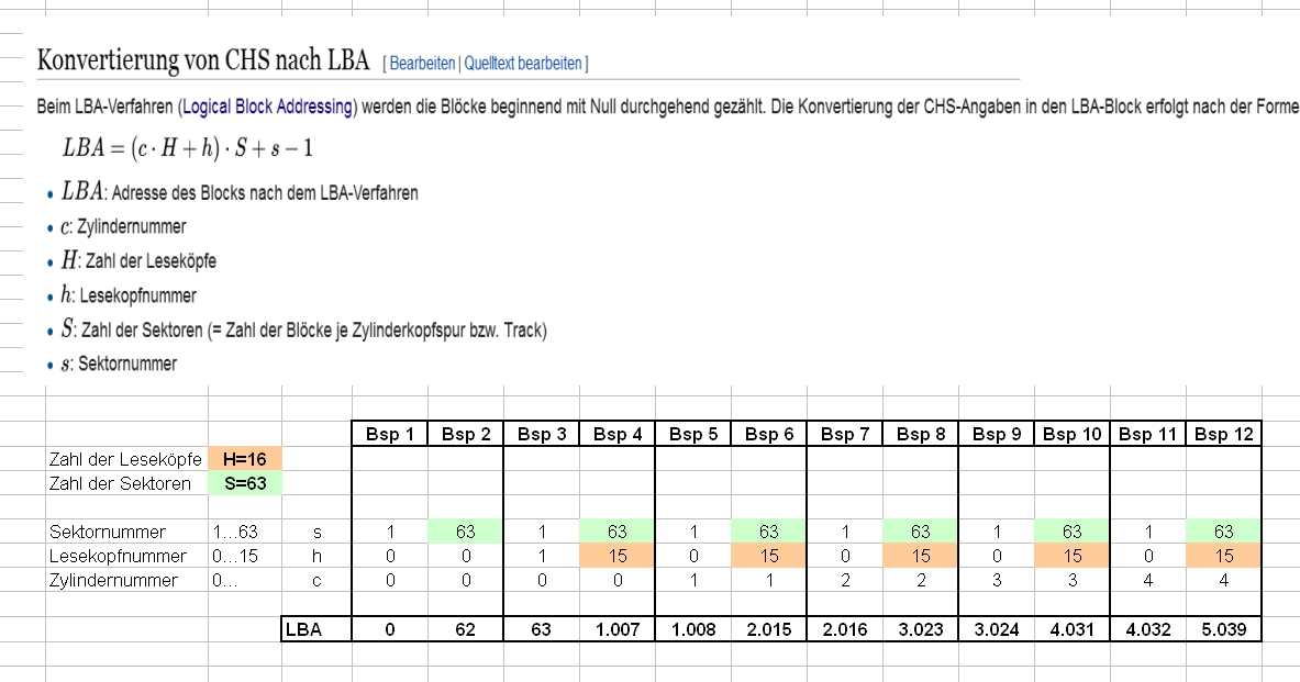

Ein Excel Beispiel für Umrechnung / Konvertierung CHS nach LBA.
Frage:
Wie könnte man prinzipiell LBA nach CHS umrechen?
Ich möchte z.B. den SEKTOR "5039" im CHS-Modus auslesen.
Zahl der Leseköpfe  H=16
Zahl der Sektoren  S=63
Das Ergebnis müsste lauten:
Sektornummer  =63
Headnummer    =15
Zylindernummer=4
Hat jemand von Euch eine Idee?

von S. R. (svenska)
> Wozu wird das SEEK Comand benötigt ?
Damit wird der Schreib-/Lesekopf schonmal auf die richtige Spur
gefahren. Wenn du eine gesamte Spur auf einmal lesen oder schreiben
möchtest, brauchst du ihn dann nicht mehr bewegen.
> Wie könnte man zuverlässsig herausfinden, ob die HDD nur im
> 3-dimensionaler Form (CHS) angesproche werde kann?
Falls die Platte kein LBA-Flag gesetzt hat oder kleiner als 500 MB ist,
dann nimm CHS. Sonst nimm LBA (evtl. mit Blacklist).
> Forschläge:
Schreibt man mit V. :-)
Nutze ganzzahlige Divisionen (d.h. abschneiden / abrunden).
C = LBA / (Köpfe x Sektoren/Spur)
  R1 = LBA - C x Köpfe x Sektoren/Spur
H = R1 / Sektoren/Spur
  R2 = R1 - H x Sektoren/Spur
S = R2 + 1
@alle
Danke für die zahlreichen Beiträge und Anregungen :-)
Frage:
Eine Seagate Festplatte mit dem Aufdruck "16 Heads" verwundert mich
etwas,
denn ich zähle nur 4 Heads an 4 Armen.
Was mache ich falsch?

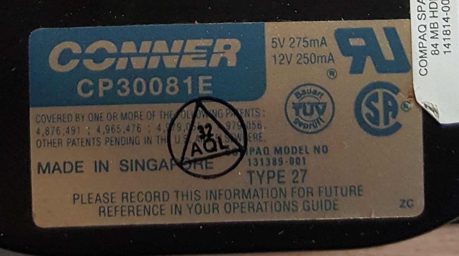

von Michael U. (amiga)
> etwas,
Du glaubst nicht, daß es ab irgendwann keinen Zusammenhang zwischen den
logischen Angaben und dem physikalischen Aufbau mehr gab.
Es wurde u.a. Zone Bit Recording genutzt, also außen mehr Sektoren als
innen auf die Spuren geschrieben.
Auch Deine oben erwähnte Conner hat intern weniger Köpfe und rechnet
alleine um.
Gruß aus Berlin
> S = R2 + 1
Danke für den Tipp, so könnte eine Assembler-Lösung im CHS und LBA-Modus
ausschauen.

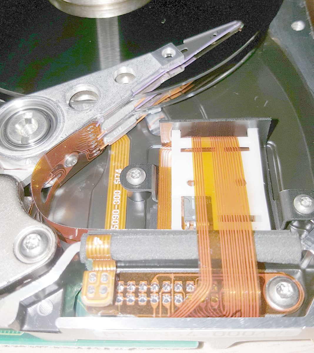

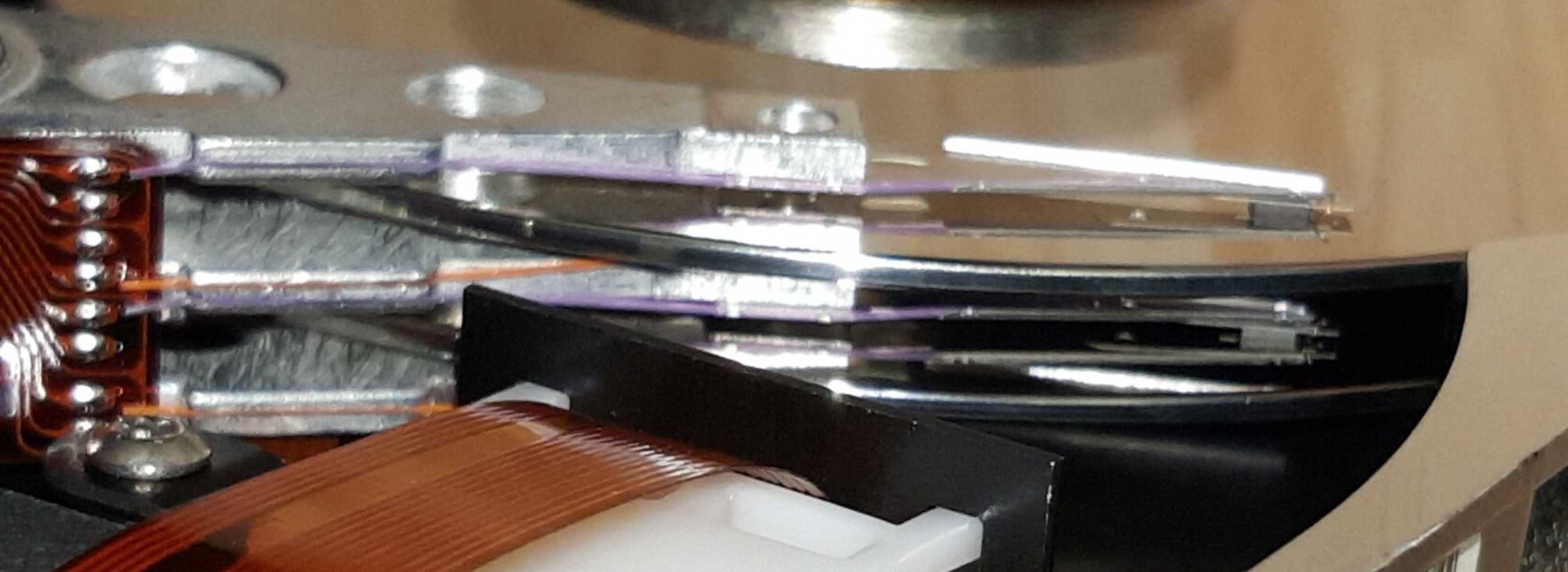

Habe mir erlaubt den Gehäusedeckel einer Festplatte zu öffnen.
Ein kleines Assembler-Programm sorgt dafür, daß der Lesekopf
zwischen CYL NULL und MAX hin und her pendelt.... schaut lustig aus ^^
Eine mögliche Schaltung
HDD SD-Card TWI/I2C RS232 LCD Tasten LED
