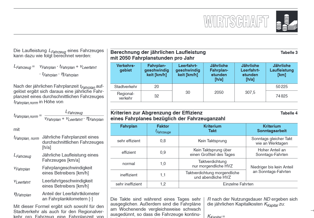

Und nochmal zum Urthema der Diskussion. Selbst für einen STADTbus halte ich 200km Reichweite arg knapp. Denn wenn wir mal rechnen, daß so ein Ding pro Schicht 8h ohne Pause mit durchschnittlich 30km/h unterwegs ist, macht das schlappe 240km pro Schicht!!! Wer hat genauere Zahlen zur Laufleistung von Stadtbussen?
Falk B. schrieb: > Wer hat genauere Zahlen zur > Laufleistung von Stadtbussen? Ich könnte an genaue Zahlen zur Laufleistung von Fahrgästen kommen, wenn ich wüßte, wann die Verkehrsbetriebe wieder mal bestreikt werden.
Hallo Falk Brunner (falk),
Schau mal in den Anhang. Dort steht 50'000km/a.
Was aber nicht dort steht, ist die mittlere Laufleistung pro Tag.
Ich denke mit 150km/Tag ist man bei reinem Stadtverkehr gut dabei
und mit 250-300km/Tag bei den Regionalbussen.
Was uns aber von China unterscheidet, ist die Temperatur.
In Shenzhen ist es sehr viel wärmer als bei uns.
Die haben keine Wintermonate mit Minus-Graden, also auch keine Heizung
im Bus.
stevko
