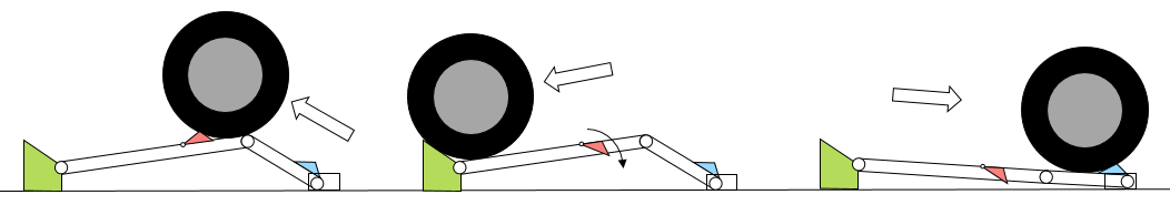

Hi, meine Garage ist die letzten 2m zu schmal um beim neuen Auto noch aussteigen zu können. Es fehlen ca. 6cm in der Breite, die möchte ich ungerne an der entsprechenden Stelle, wo die Fahrertür aufhört, im Mauerwerk wegnehmen. Ich suche eine einfache Vorrichtung, um nach dem Aussteigen das Fahrzeug ca. 1,5m weiter in die Garage, in den schmäleren Bereich zu schieben und natürlich auch wieder zurück. Ich dachte schon an eine Bastellösung in Verbindung mit einem Garagentor Antrieb oder ähnliches. Hat jemand eventuell einen Tipp für mich? Grüße Ingo

Ich sehe prinzipiell zwei Möglichkeiten: 1. Den Boden der Garage beweglich gestalten (doppelter Boden auf Rollen) 2. Das Fahrzeug von Außen bewegen. (z.B. mit einem "Mover" wie bei Wohnwagen) Ich denke, dass Nr.1 eine individuelle Bastellösung wird, deren Kosten/Nutzen-Verhältnis wohl fraglich sein wird. Nr.2 ist wohl auf Dauer einfach zu unpraktisch...

Ich hätte da folgende Idee: Eine Art Rampe auf die man im ersten Schritt mit Motorkraft rauffährt (1. Bild). Dann steigt man aus und löst die rote Klinke. Das Auto rollt dadurch bis zur Wand vor (2. Bild). Um wieder einsteigen zu können senkt man die Rampe ganz ab und das Auto rollt dadurch wieder zurück (3. Bild). Die blaue Nocke verhindert, dass das Auto unkontrolliert wegrollt. Die Rückstellung des Mechanismus kann durch Federkraft o.ä. erfolgen. Die Auslösung der Klinke/Absenkung per Fußpedal.

Hi, danke für die innovativen Ideen. Ich setze im Moment auf eine einfache elektrisch motorisierte Meschanik, die z.B. an der Anhänger Kupplung oder an einem anderen Punkt am Auto ansetzt. 1700kg schiebt man nicht so einfach alleine hin und her. Das kleinere Modell (BMW 3er) ist auch schon breiter als mein alter 523i E39 und löst das Problem wahrscheinlich auch nicht, es sei denn, die Türen sind schmäler. Eventuell kann ich das mit einem Bekannten, der einen 3er hat, mal testen.
