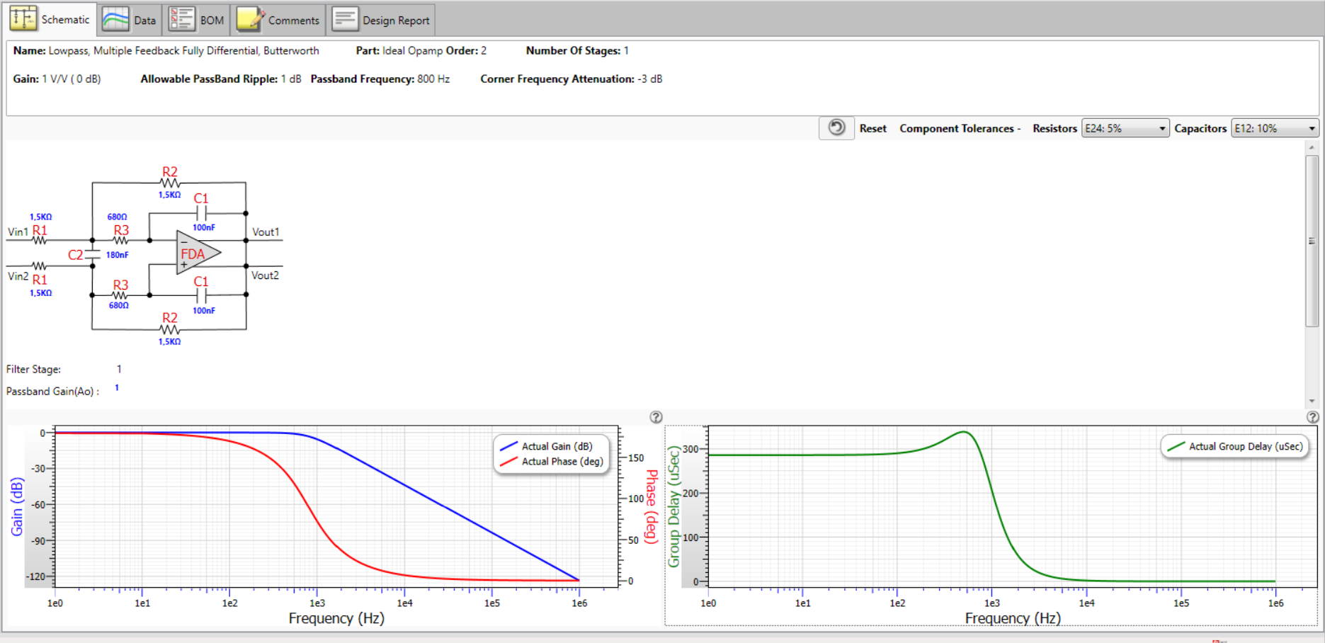

ich habe den Filter, welcher im Anhang zu sehen ist, nachgebaut.
Es soll ein symmetrisches Audiosignal mit einem Tiefpass zweiter Ordnung
(800HZ) gefiltert werden.
Ich verwendete das Programm FilterPro von TI, um den Filter zu designen

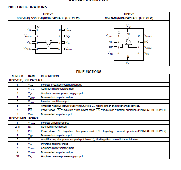

und den Differentialverstärker THS4531. Im Anhang befindet sich auch das
Pinout des Verstärkers. Hier Habe ich PD auf Vs gelegt, wie im
Datenblatt beschrieben.
Das Ausgangssignal meines selbst gebauten Filters ist verzerrt und wird
durch ein Piepsen und Knacken untermauert. Vielleicht habt ihr eine Idee
woran das liegen könnte. Habe ich womöglich grundlegende Regeln
vernachlässigt?
Für jede Hilfe wäre ich sehr dankbar.
Ivo

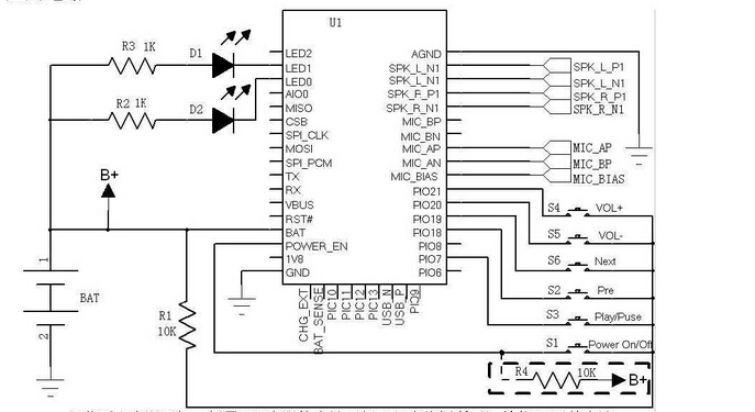

Die Spannungsversorgung ist eine 3,7V LiIo Zelle.
Das Audiosignal kommt von einem Bluetooth Modul CSR8645, dessen Masse
die selbe wie die der Stromversorgung des Filters ist (Vs-).
Am Ausgang habe ich bis jetzt nur einen Kopfhörer zum abhören
angeschlossen, da das auch zum Abhören des direkten Signals vom
Bluetooth Modul funktioniert hat.
Was genau meinst du denn mit Gleichstrompfaden?
Gruß Ivo
Hm - naja, da musste halt genau gucken, wie das Signal in deinem
Bluetoothdingens erzeugt wird. Ist da ein definerter
Gleichspannungsoffset an beiden Ausgaengen oder sind da Koppel-Cs
eingebaut?

Wenn du den OpAmp aus einer einfachen Spannungsquelle betreibst, sollten
die Eingaenge auf der halben Betriebsspanung liegen.
Ein paar Abblock-Cs in der Betriebsspannung nahe am Chip sind auch nicht
verkehrt. Sollen das die 2 gelben (Tantal-El)kos auf dem Bild sein oder
gehoeren die zum Filter selber?

Also ich konnte nur das Pinout im Anhang für das Modul finden und keinen
Schaltplan vom Modul. Leider weiß ich auch nicht, was Koppel
Kondensatoren sind.

von Jürgen W. (Firma: MED-EL GmbH) (wissenwasserj)
Hast Du ernsthaft die differentiellen Ausgänge wie am Bild 1
kurzgeschlossen?
von Ivo B. (ivvooooo)
> kurzgeschlossen?
Nein, das habe ich nicht gemacht. Habe auch nicht verstanden, warum
FilterPro das anzeigt.

Nach irgendeinem Datenblatt aus dem Netz sind die Ausgaenge des
BT-Moduls zum direkten Anschluss von 2 Lautsprechern gedacht, also
koennte das mit deinem Verstaerker von den Gleichspannungspegeln her so
hinhauen.
Nur wird der OpAmp wahrscheinlich keine Lautsprecher/Kopfhoerer direkt
treiben koennen und sicher kann er nix treiben, wo R und L einen
gemeinsamen Masseanschluss haben.

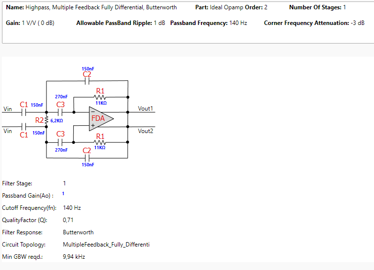

Jetzt wollte ich nach dem gleichen Prinzip einen symmetrischen Hochpass
bauen. Allerdings rauscht das Signal nach dem Filter unglaublich stark,
auch wenn ich den Filter an eine separate Stormquelle hänge.
Ich habe Metallschicht-Widerstände und MKS Kondensatoren verwendet.
Hat jemand eine Idee, woher das Rauschen kommen könnte?
