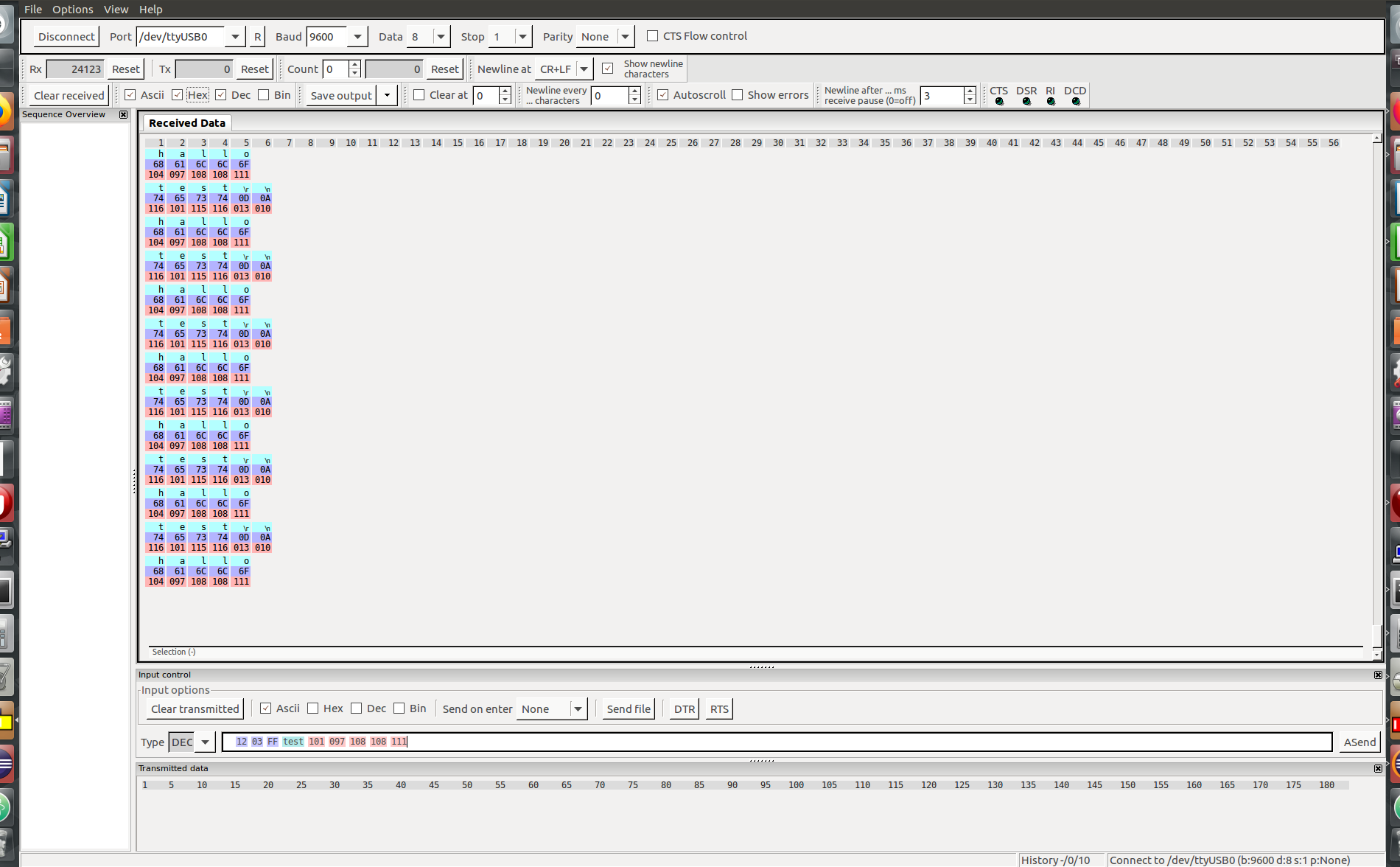

Omg nach ungefähr einem Jahr... Jetzt habe ich es einfach nochmal versucht mit der alten Linux version. habe drei libs nachgezogen und sihe da. Es Läuuft... Bei meiner Ubuntu 16.04 Installation fehlten die drei. apt-get install libstdc++5:i386 apt-get install libsm6:i386 apt-get install libgtk2.0-0:i386

Andreas B. schrieb: > svenner schrieb: >> >> Scheinbar gibt es keine wirkliche alternative dazu. > > Ich hatte oben 3 genannt. Die ersten beiden hab ich auch mal getestet, aber die bieten alle nicht den Komform von hterm. Newline festlegen, Newline nach X Characters, Output wahlweise als Ascii, Hex, Dec, Bin, ... Das schafft halt auch nach 10 Jahren noch kein anderes Tool :(

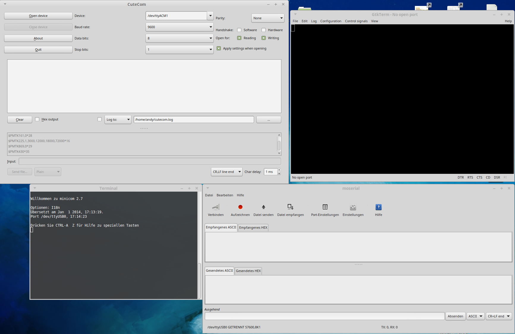

Vincent H. schrieb: > Andreas B. schrieb: >> svenner schrieb: >>> >>> Scheinbar gibt es keine wirkliche alternative dazu. >> >> Ich hatte oben 3 genannt. > > > Die ersten beiden hab ich auch mal getestet, aber die bieten alle nicht > den Komform von hterm. Newline festlegen, Newline nach X Characters, > Output wahlweise als Ascii, Hex, Dec, Bin, ... > > Das schafft halt auch nach 10 Jahren noch kein anderes Tool :( Dann hast Du es nicht ausprobiert. gtkterm, cutecom und moserial können das alle 3. Ok, newline nach x Characters jetzt nicht, aber wozu braucht man das?

Andreas B. schrieb: > gtkterm, cutecom und moserial können das alle 3. hmmm okay ich werde die gleich nochmal testen. Vielleicht hab ich ja was übersehen. Newline every x verwendet man zb wenn man die Länge kennt es aber kein definiertes Endzeichen ala 13 10 gibt Newline after x ms verwendet man wenn Daten alle x ms kommen man aber die Länge nicht kennt. Und mir echt lieb geworden das ich beim senden einfach mischen kann ein paar Byte hex ein paar byte asc. Zb asc 27 danach im Klartext ein Kommando.
moserial kann auch hex senden, wenn Du das meinst. gtkcom nicht. Das habe ich aber noch nie gebraucht. Mein Lieblingsprogramm ist gtkterm. Das hat alles was ich brauche.
svenner schrieb: > Newline every x verwendet man zb wenn man die Länge kennt es aber kein > definiertes Endzeichen ala 13 10 gibt > > Newline after x ms verwendet man wenn Daten alle x ms kommen man aber > die Länge nicht kennt. > > Und mir echt lieb geworden das ich beim senden einfach mischen kann ein > paar Byte hex ein paar byte asc. Zb asc 27 danach im Klartext ein > Kommando. Hmm, ehrlich gesagt, habe ich das noch nie gebraucht. Gerade gesehen: Hex senden geht auch mit cutecom.
