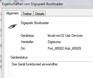

https://de.aliexpress.com/item/Freies-verschiffen-1-st-cke-Digispark-kickstarter-Micro-entwicklungsboard-ATTINY85-modul-f-r-Arduino-usb/32350332241.html?spmhttp://elektronik.skyline-service.de/arduino/attiny-support-unter-arduino-1-6-installieren/=a2g0x.10010108.1000023.13.3cdd24f1pyYWyI Hatte im Nov.2017 solche Module bestellt USB-ATTini65 http://elektronik.skyline-service.de/arduino/attiny-support-unter-arduino-1-6-installieren/ Schon nicht mehr daran gedacht,und diese Woche tatsächlich noch angekommen. Hatte diese bestellt weil ich dachte das es einfach mit der Arduino IDE zu Programmieren sei. http://elektronik.skyline-service.de/arduino/attiny-support-unter-arduino-1-6-installieren/ Habe nach meiner Meinung alles wie oben aufgeführt gemacht. Installiert in der IDE 1.8.3 Alles eingestellt, nach meiner Meinung! Es müsste doch ein Bootslader drauf sein oder aufgespielt werden Egal was ich teste ,er will immer einen Port was ja auch normal ist! Update: Ab Version 1.8.x mit dem alternativen Link hier stattdessen „ATTinyCore by Spence Konde“ in der aktuellsten Version auswählen und installieren. Auch das habe ich gemacht! Welchen Programmer müsste ich wählen? Die Teile sind nicht lebenswichtig, aber zum laufen möchte ich sie schon bekommen

such nach der Digispark Anleitung für die Arduino Umgebung. Da gibts mehrere funktionierende Anleitungen im Netz in verschiedenen Sprachen. Dann klappt das auch mit dem hochladen. Es ist jedoch ein Zwischenschritt nötig. Also man startet den Upload und steckt dann erst das Target an den Rechner. Wenn man das beachtet funktionierts problemlos.
Frank L. schrieb: > Also man startet den Upload und steckt dann erst > das Target an den Rechner. Wenn man das beachtet funktionierts > problemlos. Glaube so was habe ich gelesen ,innerhalb von 60 Sec Welchen Programmer müsste ich wählen? In den Schirmcoppys ist da immer nichts lesbares, bei mir.
Al. K. schrieb: > Es müsste doch ein Bootslader drauf sein oder aufgespielt werden > Egal was ich teste ,er will immer einen Port was ja auch normal ist! Tauchen die Dinger denn als USB-Geräte im Gerätemanager auf?
nein, deswegen habe ich gedacht das einer aufgespielt wird, der dann von der Arduino IDE erkannt wird!
Nein, der Bootloader muss zwingend auf den Dingern drauf sein. Über USB kann kein Bootloader aufgespielt werden, das geht nur mit einem ISP-Programmieradapter.
USB DAT+ DAT- gehen zum TINI95 auf Pin2/3. Ein messbarer Widerstand von ca. 25 Ohm in Reihe
Wenn Du Dir die Schaltung des "Digispark" ansehen würdest, würdest Du das vermutlich wiedererkennen. https://s3.amazonaws.com/digistump-resources/files/97a1bb28_DigisparkSchematic.pdf Aber ohne Bootloader gibt es keinerlei Aktivitäten des Tiny am USB-Port.
Danke für den Link. Habe jetzt festgestellt das ich nur ein USB Ladekabel hatte,ohne DAT Jetzt wird das Teil als unbekanntes Gerät erkannt,es wird kein Treiber gefunden. Hast du vielleicht ein Link zum Treiber zur Hand? Danke
Al. K. schrieb: > Jetzt wird das Teil als unbekanntes Gerät erkannt,es wird kein Treiber > gefunden. Wird denn bei den Geräte IDs was sinnvolles als VID und PID angezeigt? Ich frage das weil ein nicht programmiertes Gerät ähnlich angezeigt wird (Code 43).
http://www.max-mg.de/Digispark_ATTiny85_einrichten.pdf Von hier habe ich den Treiber Link genommen und mal Treiber installiert.Jetzt muss ich testen! Treiber installiert, er müsste doch in der Arduino IDE auch angezeigt werden??

Al. K. schrieb: > er müsste doch in der Arduino IDE auch angezeigt werden?? Hast Du für die auch die Digistump-Unterstützungsmodule geladen? Eine Anleitung findest Du hier: http://digistump.com/wiki/digispark/tutorials/connecting
Hallo Rufus, bin deinen Link gefolgt. Nach der Nachtinstallation,bei abgesteckten Modul das Programm hochgeladen. Dann wird man aufgefordert innerhalb von 60 Sec das Teil zu aktivieren. Wenn das Teil beim Hochladen angesteckt ist muss eine Tastenkombination betätigt werden was ich noch nicht getestet habe. Blinkprogramm läuft. Danke an Alle für die Hilfe. Kann ich ohne Nebeneffekte die USB PINs auch Nutzen oder muss ich mit Vorsicht ran gehen, damit ich das Teil nicht zu programmiere? ..also keinen Zugriff mehr habe?

Habe gerade festgestellt das mit gesteckten Modul auch normal hochgeladen wird!
