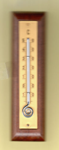

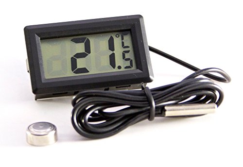

Für die Heizungsregelung haben wir in jedem Raum über der Lichtschalter-Steckdosenkombination einen Thermostat (ohne Foto). Im Wohnzimmer hängt eine formschöne Quecksilberschnecke die sich sehen lassen kann. An der LCD-Küchenuhr ist bereits ein Thermometer mit eingebaut. Auf der Fensterbank (Innenseite) an der Nordseite steht ein Batteriebetriebenes LCD-Thermometer (1,5 Volt / AG13-Knopfzelle). An diesem Thermometer ist noch ein dünnes Kabel mit einem zweiten Fühler für die Außentemperatur dran. Das Kabel ist dünn genug um es einfach durchs Fenster leiten zu können. Mit einer Taste kann man zwischen Innen- und Außentemperatur wählen. Es ist aber meistens auf Außentemperatur eingestellt.
