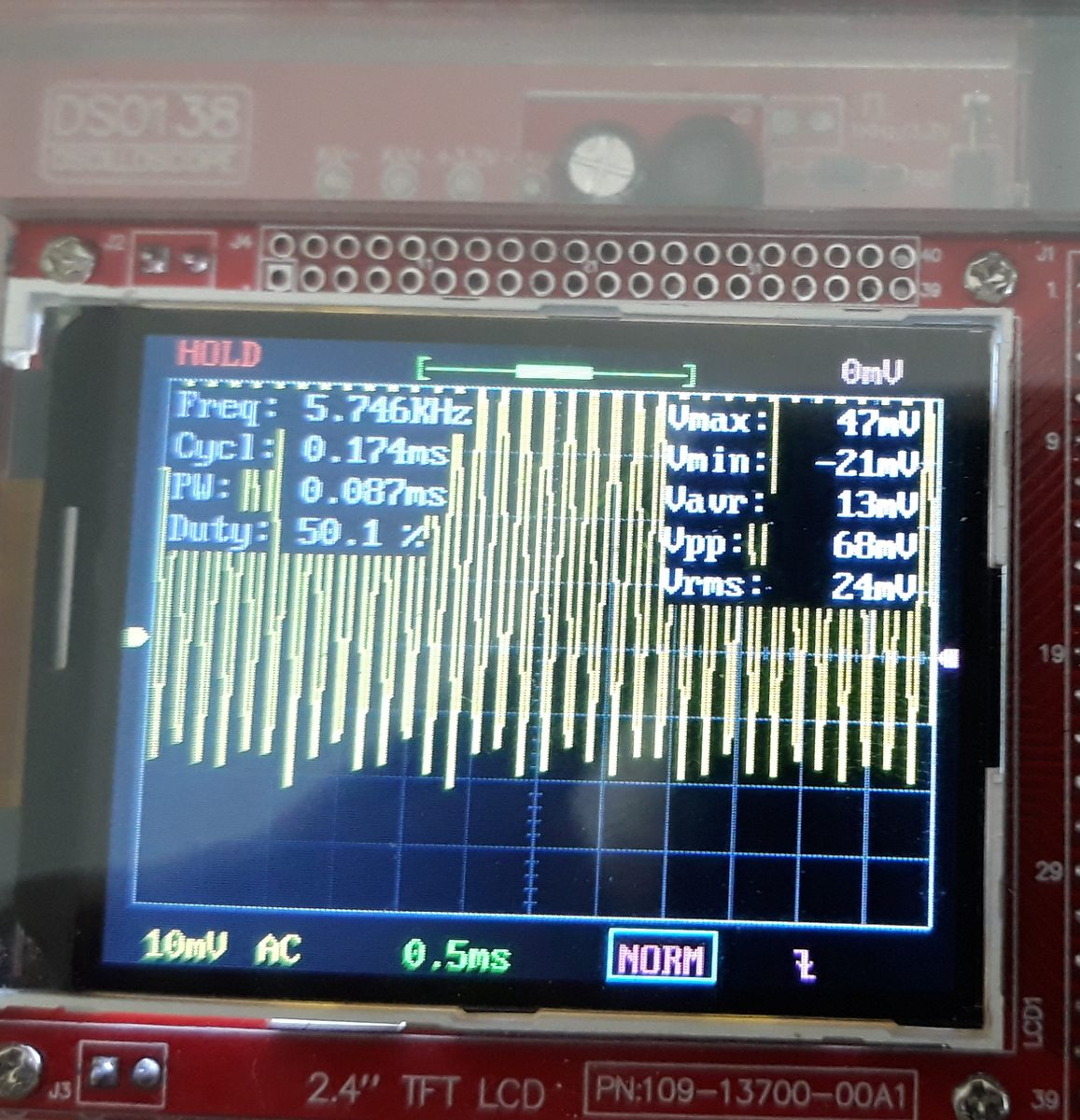

Läuft einwandfrei! Zur sicherheit (Kann ja bis 200Khz) habe ich das ganze mit einem DS0138 mal "Nachgemessen" 5,1V VRMS, Kein Messbarer Ripple. Liegt aber eher am Billig DSO als daran das keiner mehr vorhanden wäre. Mal schauen wie sich das ganze mit SDR + Tastatur und Wlan Stick verhalten wird. Der WLAN stick wird nur kurzzeitig zum einrichten benötigt, also sinkt die stromaufnahme später noch etwas. Witzige sache: Mit netzteil flackert der Bildshirm (Rückfahrkamera/Kameranonitor, Composite Video über den 4 Pin Klinke) mehr als am StepDown!) Seltsam, aber sehr angenehm. Danke Voltwide! Die info wahr sehr beruhigend.

M.A. S. schrieb: > Grundsätzlich würde ich sagen, dass auch ein Billig-DSO Ripple messen > können sollte, wenn welche da wären. > Einfach den Eingang auf AC stellen und die Empfindlichkeit höherstellen. ;) Stimmt! Das werde ich gleich mal nachholen! Harald W. schrieb: > Ooch, mit etwas Fingerfertigkeit wird das Wickeln schon klappen. Klar alles schon längst geschehen, geht eher darum das ich das kernmaterial nicht bestimmen kann, bzw. ich dazu noch nicht den Mini Rinkern rechner befragt habe. Da kann ich nicht abschätzen ob er einen nutzen hat. Aber bisher kann ich keine "Störungen" (Auch mit Upconverter) oder probleme mit dem Pi feststellen.
kommt mir ganz brauchbar vor, ist aber mein erstes "Oszi" und ich hab es erst seit einer Woche. Muss noch ne menge mehr lesen bis ich das alles passend interpretieren kann.

> kommt mir ganz brauchbar vor, ist aber mein erstes "Oszi" > und ich hab es erst seit einer Woche. Das kann nur niedrige Frequenzen erfassen. Aber egal, das Produkt ist immer noch viel besser als keins. Ich hatte früher einen alten Fernseher und später meine Soundkarte als NF-Oszilloskop missbraucht.
> kommt mir ganz brauchbar vor, ist aber mein erstes "Oszi" > und ich hab es erst seit einer Woche. Das kann nur niedrige Frequenzen erfassen. Aber egal, das Produkt ist immer noch viel besser als keins. Ich hatte früher einen alten Fernseher und später meine Soundkarte als NF-Oszilloskop missbraucht. Dagegen ist diese chinesische Produkt schon sehr fortschrittlich.
Stefanus F. schrieb: > Dagegen ist diese chinesische Produkt schon sehr fortschrittlich. Mag sein, ich muss mich trotz allem erst mal einarbeiten. Was denkst du zu den angezeigten "Werten" aif dem Bild? Stehen ja allle einstellungen auf dem Display. Vielleicht hilft mir das später beim verstehen.
Ein paar zig Millivolt Ripple sind nicht ungewöhnlich. Wenn thermisch
auch alles Ok ist, dann hätte ich keine Bedenken gegen das Modul.
3A traue ich dem übrigens auch nicht zu.
Hallo, Stefanus F. schrieb: > 3A traue ich dem übrigens auch nicht zu. als Dauerlast dürfte sehr grenzwertig werden. Etwas Kupferfläche unten und ein paar Durchkontaktierungen habe sie zwar gemacht, aber bei 80% Wirkungsgrad (12V auf 5V) sind es eben 3W die weg müssen. Er hat real aber keine 3A Dauerlast dran, da sollte es keine Probleme geben. Entscheidend hier ist ja, das der Regler die 3A liefern kann ohne einzubrechen, gerade ein RasPi legt sonst schnell einen Absturz hin. Gruß aus Berlin Michael
