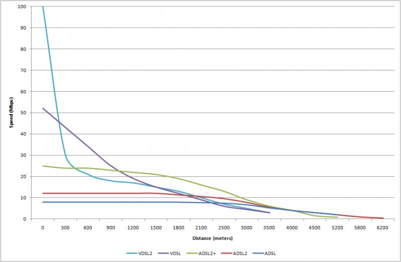

Hallo, da ich mich langweile, nicht von der Zeit sondern von der Tätigkeit, Wollte ich mal wieder was neues machen. Das wäre: Datenkommunikation, (das würde mich Interesieren), wie im Titel beschrieben: Möglichst große Länge, möglichst hohe Datenübertragung. Das soll das Digitale Gegenstück zum Feldtelefon werden. Natürlich später mit Routing etc. werden. Jetzt ist aber das Problem, ich hab von Nachrichtentechnik nicht den Blasen schimmer, viel Schlimmer, bisher habe ich nur µC programme geschrieben, die in dem Bereich wenig zu tun hatten, (Bisher waren es mehr so regelungstechnikische Lösungen mein Ding, da was das größte 1-Wire) Daher Umgebung: -Feldkabel 2 Adrig (Twisted Pair). -Mindestlänge hätte ich 8km anvisiert. -Strom verbrauch ist (noch) nachrangig. -"Schnell zum Umsetzten" aka erstes Byte hat sich sein Weg gebahnt, viele schnelle "Meilensteine" bzw. Erfolgserlebnisse (vgl. LED Blinken). Da kommt ihr in die Rolle des Orakels: Gibt es da was fertige Module (devboard) zum Rumspielen? (preis (max 1000€ das paar) ist jetzt nicht so wichtig. Seit dem ich Arbeite, habe ich doch z.Z. das Geld aber halt keine Zeit.) Bzw. Nach was suche ich, gibt Bücher, Tabellenwerke, Application Notes von ICs?. Mit freundlichen Gruß myasuro
Deine kilometerlangen Kabel werden bei den von dir geforderten Bandbreiten zu Antennen, und strahlen munter mehr oder weniger stark alles aus, was du überträgst....(Dummerweise fehlt dir das am anderen Ende wieder) Ganz zu schweigen von dem enormen Elektro-Smok, den du so verbreiten würdest.... Dann kannst du besser direkt Funk nehmen. Ob es dir gelingen wird, da 2Mbit/s zu übertragen? Bei deinem Vorwissen erscheint mir das ziemlich unrealistisch.
Im Basisband? Das geht eher in Modulationsverfahren wie QPSK, QAM xxx oder OFDM.
Bis 3km gäbe es für 200€ point to point DSL bis 100Mbit bei fertigen Geräten mit LAN Port.
Hallo, Harry L. schrieb: > Ob es dir gelingen wird, da 2Mbit/s zu übertragen? > Bei deinem Vorwissen erscheint mir das ziemlich unrealistisch. ich behaupte mal, ein Verfahren dazu heißt SDSL, allerdings dürften 2MBit symmetrisch bei 8km auch schon grenzwertig sein. Allerdings hat er keine Nachbarpaare die direkt reinstören. Ich kenne allerdings keine DSL-Modems für Standleitungsbetrieb. Gruß aus Berlin Michael

Und welche Layer willst du implementieren? Die unteren sind bei deinen Vorgaben nicht mehr trivial. Schau dir mal DSL an ...
Ich staune ja immer wieder, was mit der guten alten Doppelader so möglich ist. Ab nächstem Monat habe ich laut Vertrag angeblich 50MBit (VDSL) - mal schauen, obs stimmt. ALs wir vor 18 Jahren hier eingezogen sind, war es nicht möglich aufgrund der Leitungslänge die 2x64kBit ISDN zu liefern. Bis jetzt 16Mbit, die auch tatsächlich fast erreicht werden.
H.Joachim S. schrieb: > Ich staune ja immer wieder, was mit der guten alten Doppelader so > möglich ist. > Ab nächstem Monat habe ich laut Vertrag angeblich 50MBit (VDSL) - mal > schauen, obs stimmt. ALs wir vor 18 Jahren hier eingezogen sind, war es > nicht möglich aufgrund der Leitungslänge die 2x64kBit ISDN zu liefern. > Bis jetzt 16Mbit, die auch tatsächlich fast erreicht werden. Aber auch nur über wenige 100m
H.Joachim S. schrieb: > Ich staune ja immer wieder, was mit der guten alten Doppelader so > möglich ist. > Ab nächstem Monat habe ich laut Vertrag angeblich 50MBit (VDSL) - mal > schauen, obs stimmt. ALs wir vor 18 Jahren hier eingezogen sind, war es > nicht möglich aufgrund der Leitungslänge die 2x64kBit ISDN zu liefern. Wenn selbst ISDN nicht mehr geht, muss das schon eine enorme Distanz zur VSt sein, mit Uk0 sind je nach Aderquerschnitt um die 8km möglich. Die jetzige Bandbreite bekommst Du aber nicht über diese Distanz geliefert, sondern von einem neu installierten Outdoor-DSLAM.

Michael U. schrieb: > Ich kenne allerdings keine DSL-Modems für Standleitungsbetrieb. So etwas gibt es: http://www.allnet.de/de/allnet-brand/produkte/vdsl2/vdsl2modem-router/p/allnet-all126ax2-bundle-vdsl2-all126am2-all126as3-modem-bundle/ Kommt allerdings nur auf "bis zu 5 km"; die 100 MBit sind natürlich nur bei wesentlich kürzeren Verbindungen (<= 300m) möglich. Wie schnell das bei 5 km ist, wird natürlich nicht angegeben.

Michael U. schrieb: > Ich kenne allerdings keine DSL-Modems für Standleitungsbetrieb. http://www.allnet.de/vdsl2.html Gibts schon seit Jahren.
