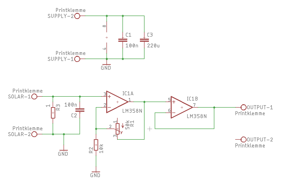

Hallo ihr, für eine kleine Poolanalage möchte ich eine einfachen Beleuchtungssensor bauen. Dieser soll die Pumpe für eine Solarheizung steuern. Der Kurzschlussstrom einer Solarzelle ist ja weitgehend linear zur Beleuchtungsstärke. Da ich ein paar kleine Zellen für den Außeneinsatz habe, würde ich dies gerne nutzen. Mit der kleinen Schaltung im Anhang sollte sollte ich ein zur Beleuchtungsstärke proportionales Signal erhalten, dass ich mit einem µC auswerten kann. Dabei werden der Gain (R1/R2) und die endgültige Größe des Shunts (R3) an die Solarzelle angepasst, da ich diese noch nicht vermessen habe. Habe ich etwas vergessen oder kann man etwas besser machen? -Soli

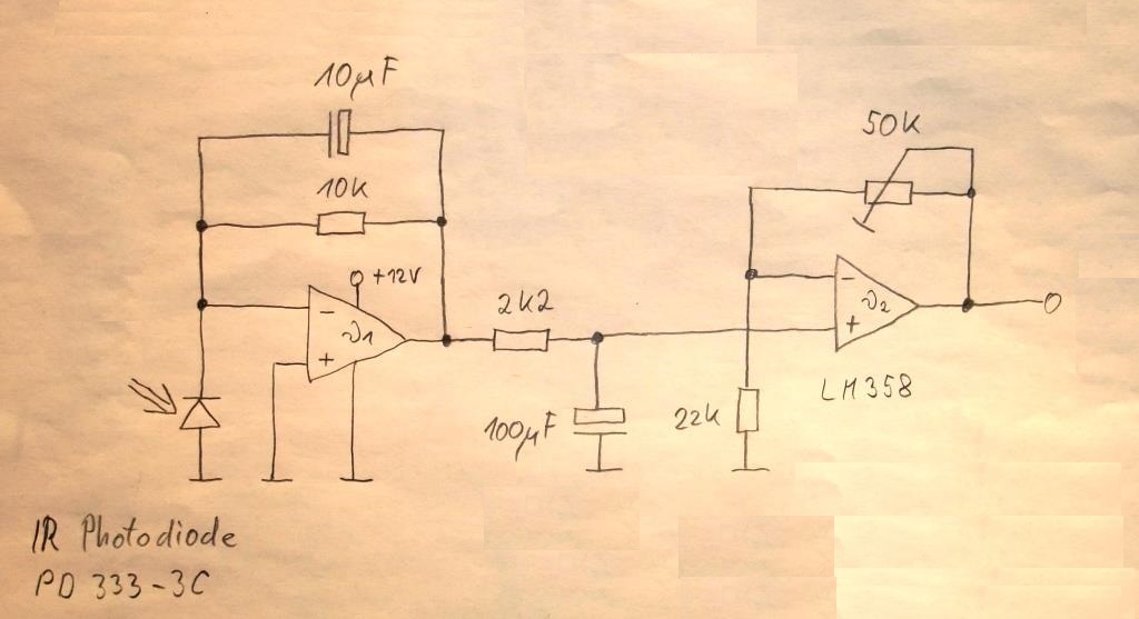

Statt Solarzellen, könntest Du auch eine Photodiode nehmen, dann bräuchtest Du nur eine 5mm Bohrung in Dein wetterfestes Sensorgehäuse bohren. Wie linear die Schaltung mit Photodiode ist, kann ich nicht sagen. Die Elkos dienen nur zur Unterdrückung von 50 Hz flackern von der Straßenbeleuchtung und falls mal ein- oder mehrere Vögel vor dem Sensor her flattern.
Soli schrieb: > Habe ich etwas vergessen Zu erklären, warum du die Sonnenlichtintensität analog messen musst. Reicht nicht eine Photodiode an einem uC-Eingnag und ein Poti zum Einstellen der Schaltschwelle ? +5V | Photodiode | +--- uC-Eingang, digital mit Schmitt.Trigger, | Analogkomparator oder Analogeingang auf Schwellwert ausgewertet | Poti | GND
Je nachdem, wie du die Messwerte verwenden willst, wäre eine logarithmische Auswertung vielleicht sinnvoller. Linear hast du nur einen winzigen Unterschied zwischen bewölkt und dunkel. Wenn du nach Logarithmierer gurgelst, findest du reichlich Schaltungen. Die einfachste ist eine Diode in der Gegenkopplung eines OpAmps, ist allerdings etwas temperaturabhängig.

Ach Du grüne Neune schrieb: > Wie linear die Schaltung mit Photodiode ist, kann ich nicht > sagen. Im Kurzschlussbetrieb sind PD meist über mehrere Zehnerpotenzen linear - steht zumindest in vernünftigen Datenblättern (z.B. bei der BPW34). Wo hast du bei der Schaltung Bedenken?
Michael B. schrieb: > Zu erklären, warum du die Sonnenlichtintensität analog messen musst. Nun, einen analogen Messwert brauch ich nicht unbedingt. Bei einem Schwellwert zu schalten reicht mir eigentlich schon. Aber mit der analogen Auswertung kann ich die gemessene Beleuchtungsstärke nach einer Weile Laufzeit (2 Wochen Betrieb) mir der Vor- und Rücklauftemperatur des Wassers vergleichen (wird alles geloggt) und dann einen geeignete Schwellwert bestimmen, ab welchem ich das Wasser noch effektiv heizen kann. Wobei dieser dann auch von der Außentemperatur, der aktuellen Wassertemperatur, meiner eingestellten Hysterese, ... abhängt. Wahrscheinlich schalte ich die Pumpe dann einfach bei einem Schwellwert ein und regel dann über die Temperatur. Das wird wohl das effektivste sein. Jobst Q. schrieb: > Je nachdem, wie du die Messwerte verwenden willst, wäre eine > logarithmische Auswertung vielleicht sinnvoller. Linear hast du nur > einen winzigen Unterschied zwischen bewölkt und dunkel. Ich mess mal den Kurzschlussstrom der Zelle über den Tag und verschiedene Bewölkungen hinweg und schau ob es mit einer linearen Auswertung klappt. Für die Schaltung habe ich einfach das verwendet was sowieso schon da ist. Deshalb die Solarzelle und nicht die Photodiode. Und ich muss mir keine Gedanken wegen dem Gehäuse machen, wenn die Solarzelle schon wetterfest ist. Aber ich denke für diese Aufgabe wäre beides OK. -Soli
