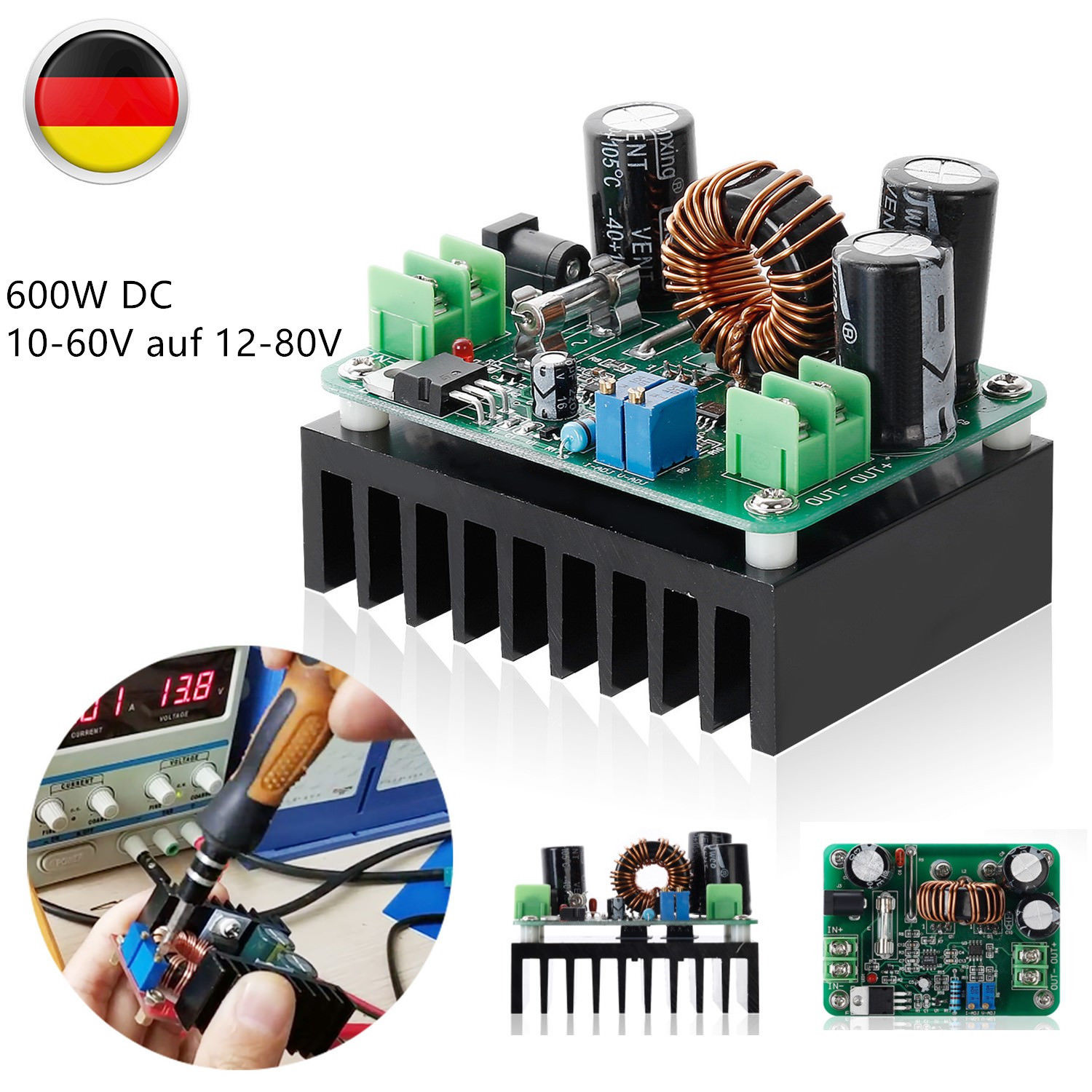

Guten Morgen, zuerst einmal vielen Dank für die ganzen Rückmeldungen und Erklärungen. Da reges Interesse an den Werten bestand, habe ich diese noch ergänzt. Die Eingangsspannung für meine Anwendung beträgt 12V, die Ausgangsspannung soll variabel zwischen 25V und 40V einstellbar sein. IA max sind 5A. Das mit dem fehlenden Shunt ist mir bisher noch nicht aufgefallen, aber ihr habt Recht. Wie gesagt, den DC/DC Wandler habe ich bereits so gekauft und gehe dann natürlich davon aus, dass der auch funktioniert. Ich habe auch ein Bild des Wandlers angehängt, um den es hier genau geht (die angeblichen 600W sind natürlich ein Witz, das weiß ich selbst). Michael B. schrieb: > Matthias S. schrieb: >> Ah jetzt ja, jetzt sehe ich es auch. Ausserdem hat der UC3843 auch >> direkt den ISense Eingang, den OpAmp kann man sich sparen. > > Der ISenss funktioniert so sowieso nicht. Kannst du mir das vielleicht näher erläutern, weshalb das so nicht funktioniert? Im Datenblatt selbst finde ich nur die Angabe, dass am ISense Eingang der Spulenstrom über einen Spannungsteiler abgegriffen wird. OS schrieb: > Matthias S. schrieb: >> den OpAmp kann man sich sparen. > > Ja Richtig, > Der TE wollte die Möglichkeit schaffen die Strombegrenzung einstellbar > zu machen. > Finde ich in der Art nicht Sinnvoll. > Normalerweise wird der RS dementsprechend ausgewählt. > > Für eine Richtig einstellbare Strombegrenzung würde die Schaltung anders > aussehen. Hast du einen Lösungsvorschlag, wie du das ganze realisieren würdest? der schreckliche Sven schrieb: > Robert S. schrieb: >> Hierfür entwarf ich....eine Schaltung. >> Allerdings verstehe ich den rot gefärbten Teil der Schaltung nicht > > Das bringt mich jetzt zum Grübeln. Bitte richtig lesen Sven, ich habe in Abhängigkeit der Platine, welche ich als DC/DC Wandler fertig gekauft habe diese Schaltung ermittelt. Entworfen war somit vielleicht falsch ausgedrückt, entschuldige.
Robert S. schrieb: > Das mit dem fehlenden Shunt ist mir bisher noch nicht aufgefallen Der ist aber auf dem Platine zu sehen und das macht Sinn mit dem OPV zu verstärken, den der I_Sense von UC3843 beträgt 1V ist viel zu fett. Das rot gefärbten Teil der Schaltung ist, wie mehrfach erwähnt, eine Stromversorgung mit Strombegrenzung. Hat aber mit dem Ausgangsstrom nicht zu tun. Die Strombegrenzung ist nicht unbedingt nötig, schadet aber auch nix.
Tany schrieb: > Robert S. schrieb: >> Das mit dem fehlenden Shunt ist mir bisher noch nicht aufgefallen > > Der ist aber auf dem Platine zu sehen und das macht Sinn mit dem OPV zu > verstärken, den der I_Sense von UC3843 beträgt 1V ist viel zu fett. Wo siehst du den auf der Platine? Wenn du den konventionellen Widerstand meinst, das ist R17 in der Schaltung.
Der rote gefärbte Teil ist also für Versorgungsspannung zwischen 30V und 60V, als Vorregler. Bei 12V kann der einfach entfallen. Der Draht auf der Platine ist dein Strom-Messwiderstand shunt. Natürlich braucht man die Strombegrenzung, sonst stirbt der Transistor an Überstrom so bald die Spule in Sättigung geht. Insgesamt sind die Elkos bei 10A ein Witz, die leben nicht lange. Wie gut, daß die Spule nicht wirklich eine BL02RN02 ist.
